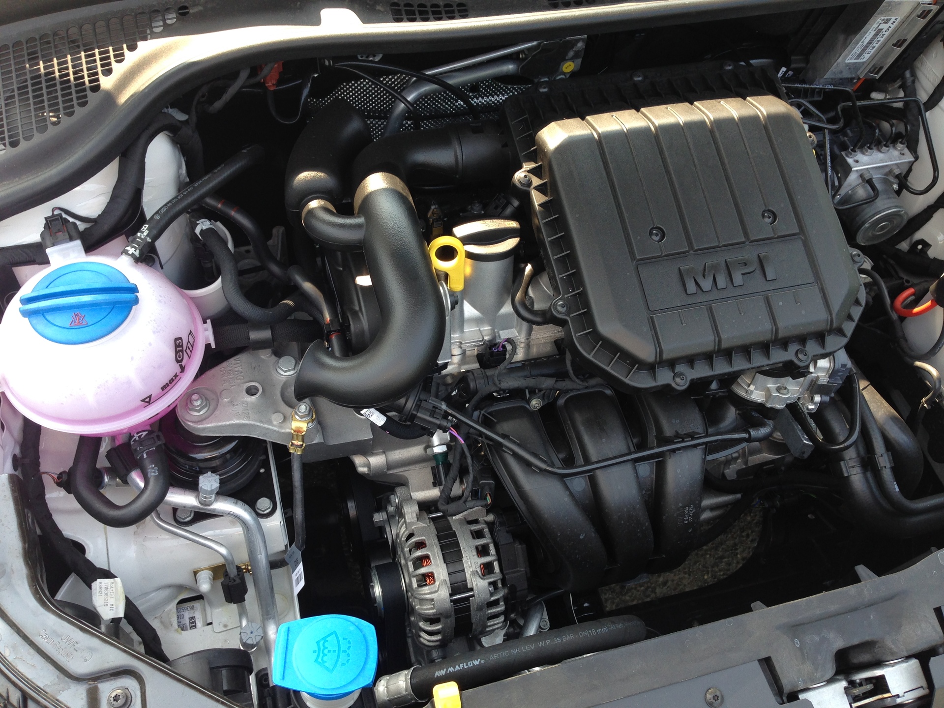

Tady jen pár foto.Je to auto skoro v základu,ale to byla podmínka,dostat se s cenou co nejníž. LPG budu vědět asi v pondělí,jestli to bude ted .A jestli někdo pojede kolem,to platí pro Maltu,ale i ostatní zde s fora,tak není problém se s tím projet a vyzkoušet.Kdyby náhodou někdo uvažoval o trakturku.
dívám se že to má sání zepředu ... a kat konečně dali někam dál od motoru?
To ti nepovím.Moc tomu nerozumím.Ještě jedna maličkost, zpátečka se dává jako by šestka a páka se při tom musí tlačit dolů.Trochu nezvyk.
to je tak na všech FIII nebo je to jen specialita 1,0 MPI?
tak tak, je to specialita 1.0 mpi s převodovkou MQ100, ostatní motory mají MQ250 s řazení dle zvyklostí posledních let (zpátečka zatlačit dolu a řadit jako 1). Naštěstí je to jen o zvyku :D. Spíše mě zajímá životnost (bouchání při řazení řešená v různých tématech - dle vyjádření ŠA - konstrukční vlastnost spojky ...:(.)

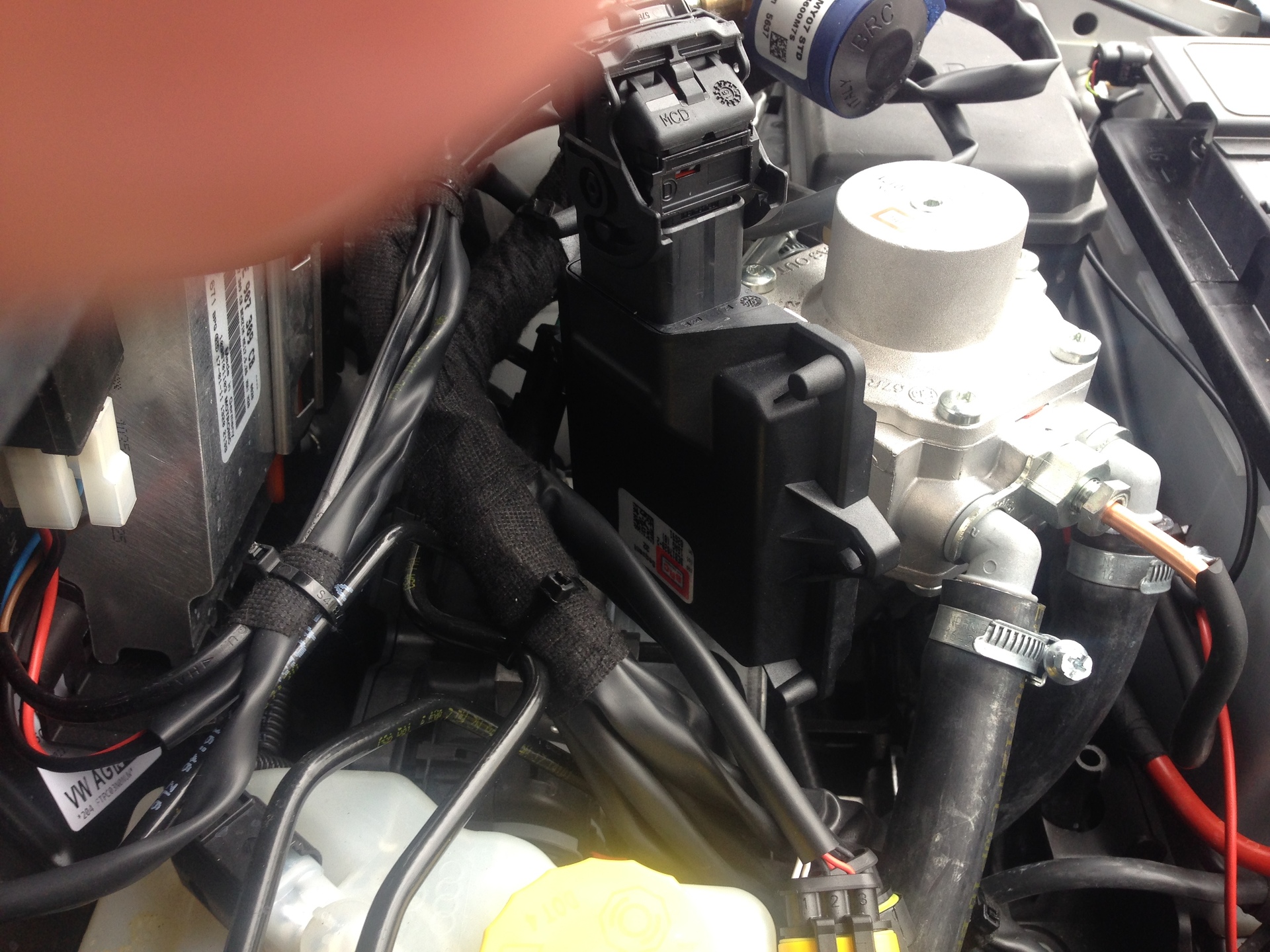

Tak je hotovo.Čas ukáže jestli to byla dobrá volba.Co to je ale za BRC jsem nezjistil.Možná Karel upřesní.
tak pohledem na vstřikovače bych řekl Sequent ... tak ať slouží :palec2:
před 5 hodinami, dusan.k napsal:
IMG_0078.JPGAž na ten ventil, dle montážních instrukcí musí být vždy kolmo dolů, takhle nefiltruje a když se dostane nečistota pod pístek, tak se nezavře...dle předpisu nesmí být na hadicích plynné fáze šroubovací spony, a pak ta trubka vedená před jednotkou benzínu...hmm, to se pozná odborník....který umělec to montoval????
Upraveno od karel.lpg
Ten ventil je katastrofa...a kde mas filter plynnej fazy
Tak to řeknu jak to je.Montoval to Szotek.Filtr plynne fáze tam je,jen se nevešlel do fotky.Co je ventil?To u filtru kapalné fáze?Má to býtttím modrým nahoru nebo dolů?
Ja mam modrú časť hore, a je namontovaný tak ako píše Karel kolmo dole
Hlavně neříkej, že jsem to řekl já.....
Xi xi karel to dobre napisal ....;)
