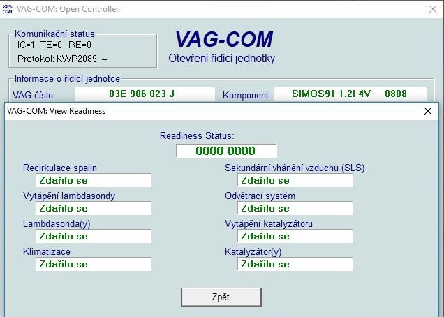

vstřikovač jsem ve středu vyměnil, jel to projet, vynechávání ustalo, ovšem tomu autu prostě něco chybělo, od dvou do třech tisíc otáček líné jako prase, takové pocukávání, ovšem při monitorování zápalů na VAGu byla nula na všech válcích ... a to se nebavím o tom, že v readness už jsem měl jedničky snad skoro všude, kromě klimy. Prostě nešťastný jak šafářův dvoreček. Nicméně mamina už jela (dostala to befelem ;) ) na noční roomem, v režimu BA. Pak mi volá z Letovic, že dojela OK, ovšem na jedné rovince hned za barákem, měla pocit, že se tomu moc nechce. Prostě i lajk měl stejné pocity jako já. Ráno ve čtvrtek už mi nedala vědět vůbec, jak přijela, odpoledne pak jela ještě jednou do Letovic na sraz z kamoškou na kafe a večer mi říkala, že už se jí nezdá, že by to jelo blbě. No a včera jsme jeli ráno do Práglu, ranní start v pohodě, vyjedu z garáže a po rozjetí čekám ty negativní projevy co před tím a nic. Prostě to jelo normálně. Takže jsme jeli dál, pořád v režimu BA. U Mýta jsme zastavovali na Tank Ono ale ne pro plyn ani benzín, jen císařpán a abych mohl napojit noťas s kabelem. Výpadky zapalování nula, readness samé nuly až na psoledním místě jednička (Kat). Nechal jsem to nějakou dobu zaplé při jízdě, vypínal jsem to před Hradcem, v readness furt stejné ovšem auto jelo normálně. Moje teorie a tak nějak jsem se tím utěšoval, že se prostě ta benzínová ŘJ musí prostě "naučit" na nové parametry a udělat si novou benzínovou mapu, (to je taky proč to LPG jelo v pohodě, páč to má svou kilometry vyšperkovanou vlastní mapu) se vlastně potvrdila. Dnes jsem jenom vytáhl ven zbylé dva vstřiky a jsou u plynaře na vyčištění. Jinak výměna není nic složitého, měl jsem vstřik vyměněný za 15 min i s přípravou. Cestou domů jsem to chtěl ještě jednou napíchnout, bylo tam pocukávání po Praze, dálnice (vytáhl jsem kousek před HK i 170 z toho mého obýváku :D ) ale jeli jsme pozdě, tak už jsem nechtěl zastavovat, abych to zase napíchl, jestli už zmizela i poslední jednička. Ale seru už na to, pojede s tím na STK ten mechoš co mi to vše vyměňoval, prý tam má spousty známých, koneckonců ví co tam vše vyměňoval, tak ať se snaží. Já už s tím víc dělat nemohu, nasypal jsem už 17 300,- do dílů (výfuky, kat, lambdy, těsnění), 900,- práce, další kolo 490,- za plechovku VIFu, 600,- za paliv.filtr s výměnou a na samý závěr 815,- za vstřik, práce nula (dělaná mnou), takže dvacka z nového auta v pr.... a to jsem ještě nebyl na technické ...

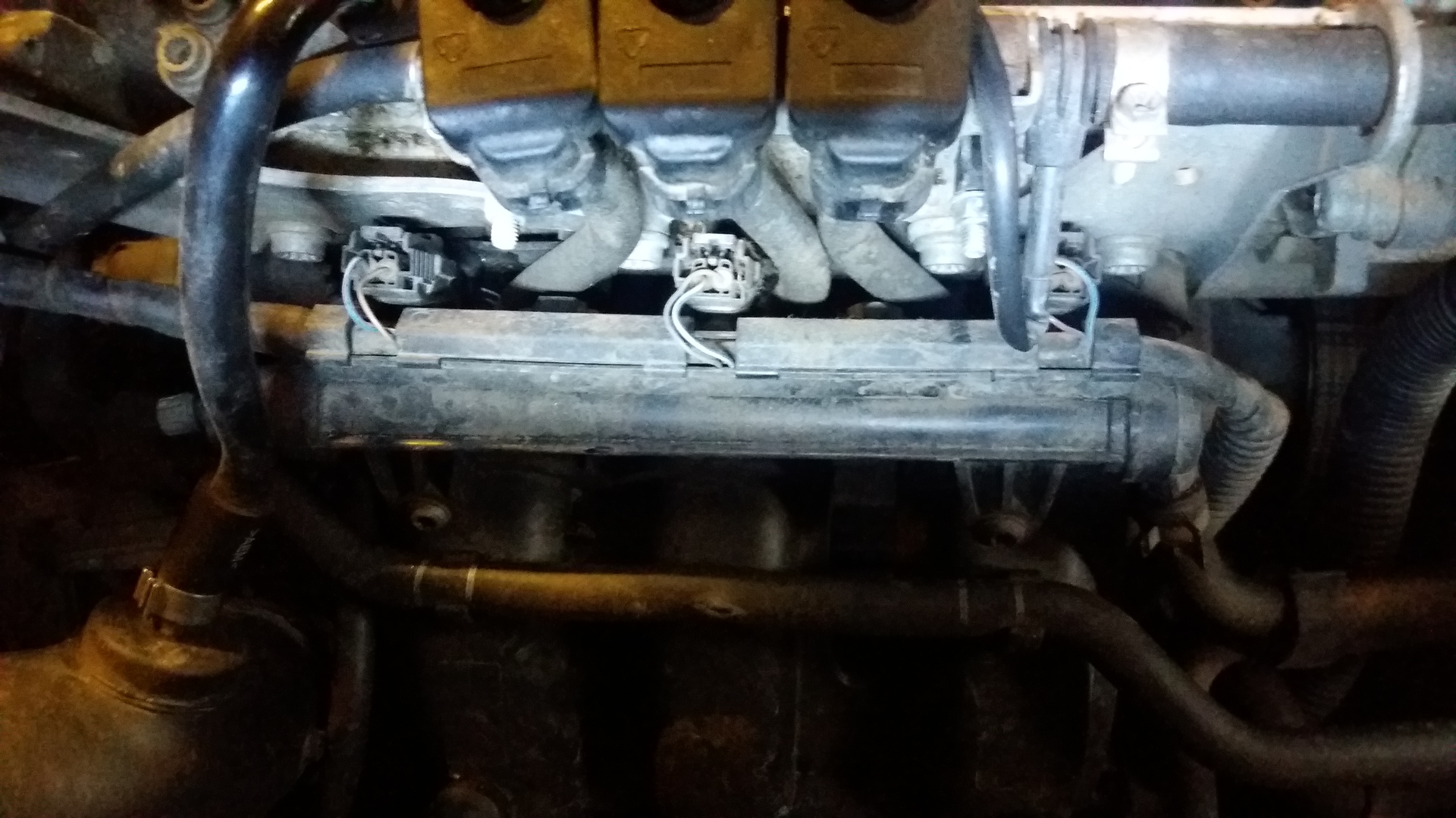

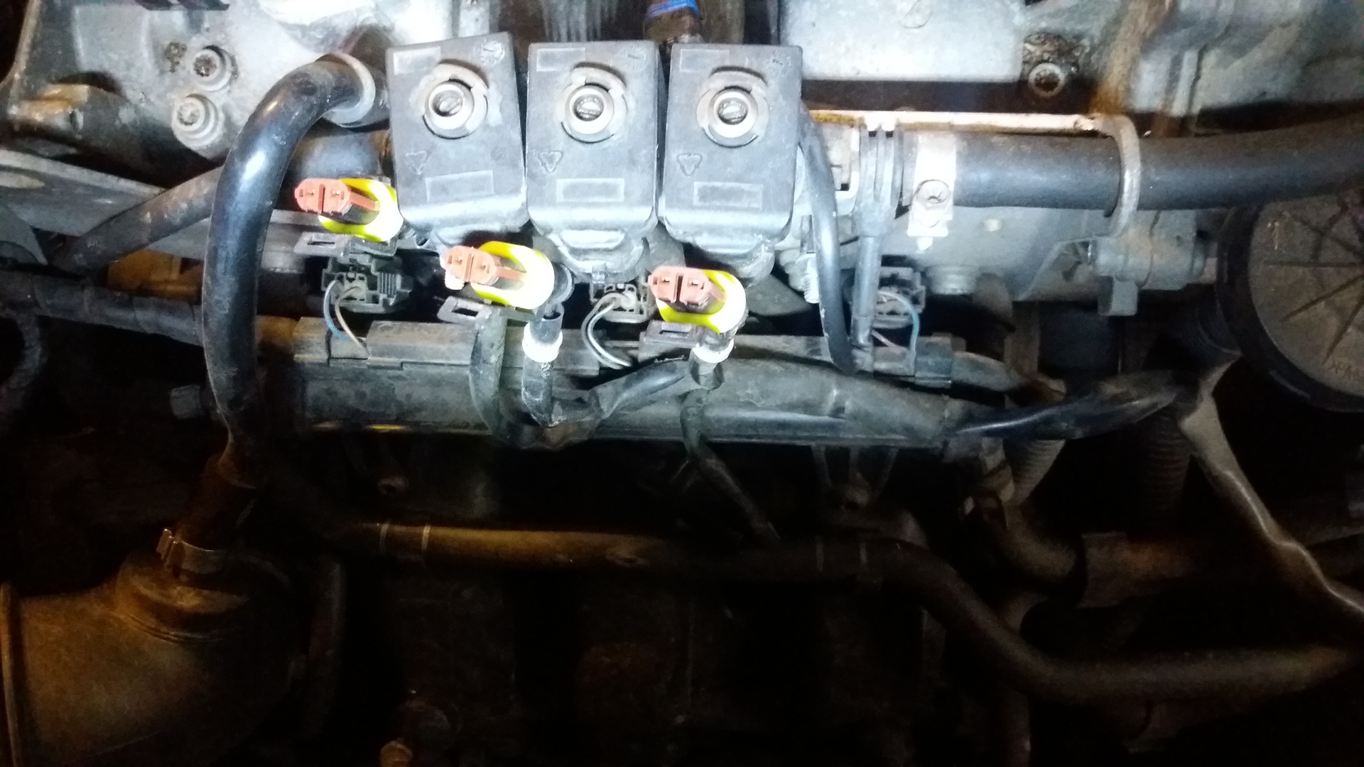

malé zdržení s LPG vstřky, kabeláž překážela a zároveň byla připáskována k BA liště
20170913_172632.thumb.jpg.e5d49b808ec68afca1bdaa9d6faad315.jpg20170913_172646.thumb.jpg.467a6f1a3e8aee3d4ed9c9343c0e2c22.jpg

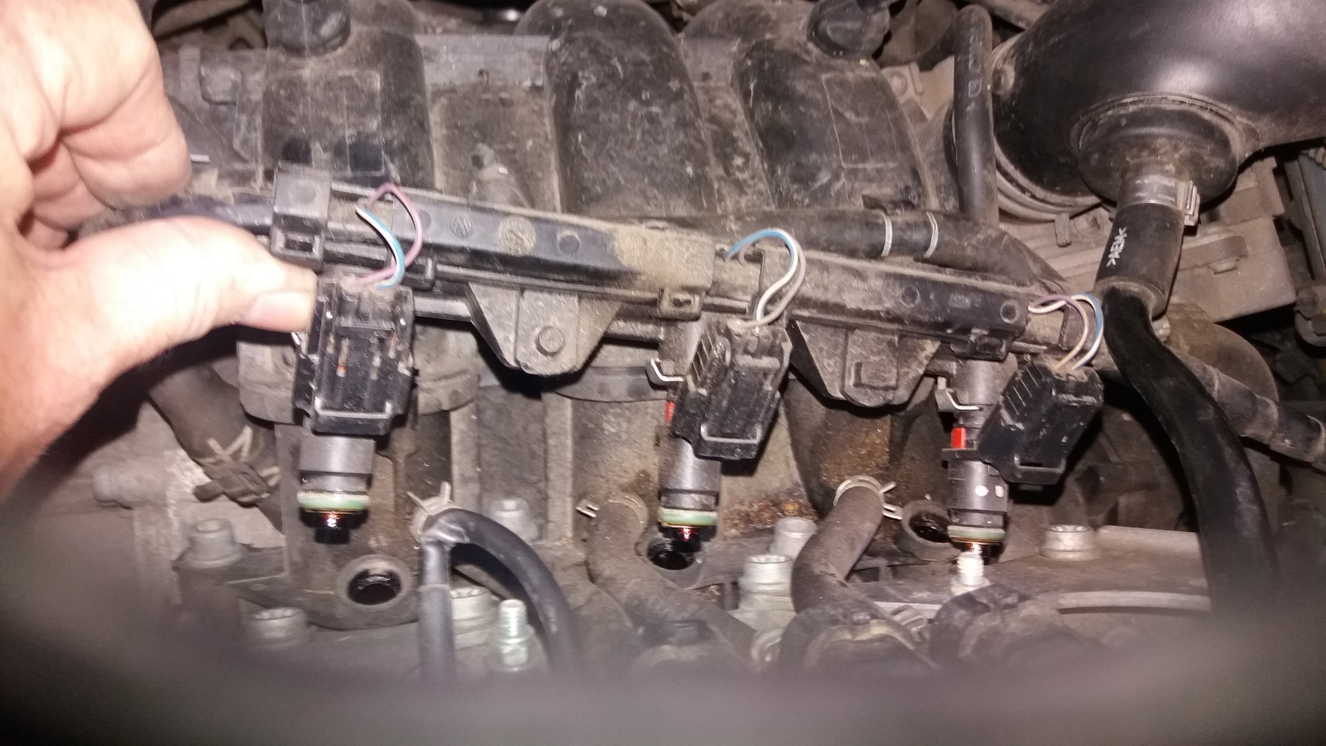

odšroubovat dva torxy co drží lištu k bloku a lištu vysunout
odpojit konektor od vydného vstřiku, šroubovákem vysunout plechovou pojistku do boku (patrna na další snímku u new vstřikovače)
pak už jen vysunout vstřikovač z lišty (vychrstne trochu BA, je pod tlakem), máznout O-kroužky vazelínou, u všech vstřikovačů nasunou new do lišty, zajistit pojistkou, nasunout konektor, celou lištu do bloku, přišroubovat, napojit LPG kabeláž, zapáskovat a může se startovat :punk:
tak jsem vyzvedl vyčištěné vstřiky u plynaře, ten vadný co jsem měnil, tak mi říkal že je totálně v pič. :), ty dva mi vyčistil, jsou jak nové a říkal, že dávkují správně, namontoval jsem je a šlapou. Jeli jsme to projet výpadky nula, a zkusil jsem readness a .... :w00t1:
