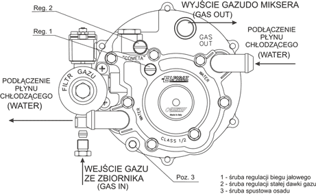

To že má reduktor odkalovací šroub jsem vůbec netušil. Myslíš že to má i AT09? Nějak ho nevidím.

@KaJe: já nejsem žádnej odborník, ale odhaduji, že by ten odkalovací šroub mohl mít i AT09, ale to je jen odhad.
Já ho mám úplně vlevo dole, Poz 3:
Tak zkus mrknout, v jiných místech určitě nebude, musí být na nejnižším místě reduktoru, aby mohl bordel odtéct. Nejlépe to povolit hned po delší jízdě, dokud je sajrajt tekutý, jakmile motor (a reduktor) vychladne, sajrajt ztuhne a nevyteče. Samozřejmě dělat při vypnutém motoru... ;-)
