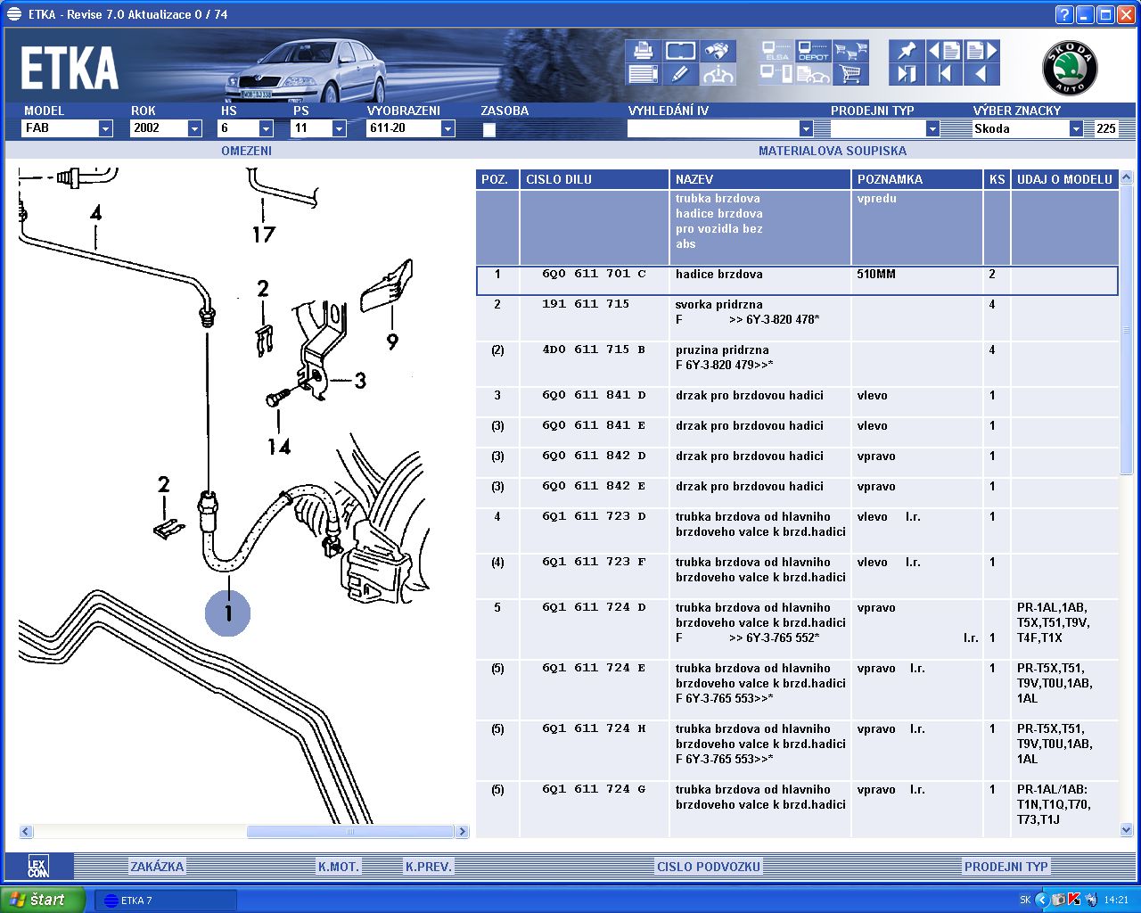

Ak by mal niekto odfoten disk ked davala dole pripadne menil koleso, nech to sem prosim ta, chcem sa pzoriet ako to ma byt uchytene....

Pravdepodobne ti chýba ta 2
  • Autor
Asi ano, al epozeram ze tam je rok 2002 a to neboli este FS II?
Mozno sa mylim , a mozno je konsrtukcne usporiadanie rovnake...
Ale ano, asi to bude ono...
