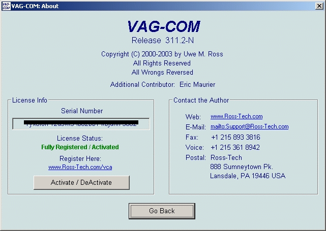

ad Tucnak 01.- podle mě jen neměl plnou verzi, i 304 bez ativace nejde ukládat přispůsobení, jde myslím jen bloky hodnot, chybovy kódy. podle mě nejde o chybu programu ale o uživatele.
Myslim ze to nebude problem aktivace :)
zvláštní, poté je tento soft bezcený
dělá to u všech polí přispůsobení ?
někdy když je funkce konkrétního kanálu přispůs. nemožná tak tlačítko uložení není aktivní

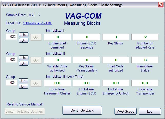

..tu sú tie hodnoty...čo znamená ten status immo 6?
Upraveno od Rudolfo
6=klicky jde prizpusobit
A 22-2 je blbe. Tam musi byt 1

nekomunikuje motorová jednotka - proto ti to nepůjde - proto jsem se tě ptal jestli máš OK ty konektory v dělící stěně (kde ses nešel ani podívat jestli je to OK)

...pri pokuse o prispôsobenie RJ motoru budíkom...kanál 50 som zadal ten PIN budikov a napísalo ERROR... :(
i kdybys měl 1000 návodů tak to neuděláš protože tomu nechceš porozumět
když nemáš komunikaci mezi motorovou jednotkou a budíky tak jak asi motorovka má přijmout PIN ???
