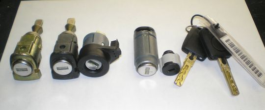

zdenouch Vloženo 2. Červen 2008 Vloženo 2. Červen 2008 (editace) Zdravím mám možnost koupit tuto sadu zámků. Poradí mi prosím někdo jestli bude pasovat na moji O1 r. v. 03/00. Na visačce je z jedné strany čárkový kód a pod ním číslo *0074201760R* a z druhé strany je v jednom řádku 42 a pod ním v druhém řádku 01760. Jiné číselné označení jsem nenašel. Jak je složitá výměna a co všechno je potřeba udělat? Poradí prosím někdo. Předem dík. Editováno: 3. Červen 2008, autor: zdenouch Citovat
zdenouch Vloženo 3. Červen 2008 Autor Vloženo 3. Červen 2008 Zdravímmám možnost koupit tuto sadu zámků. Poradí mi prosím někdo jestli bude pasovat na moji O1 r. v. 03/00. Na visačce je z jedné strany čárkový kód a pod ním číslo *0074201760R* a z druhé strany je v jednom řádku 42 a pod ním v druhém řádku 01760. Jiné číselné označení jsem nenašel. Jak je složitá výměna a co všechno je potřeba udělat? Poradí prosím někdo. Předem dík. Poradí někdo Citovat
Bak Vloženo 3. Červen 2008 Vloženo 3. Červen 2008 máš origo DO výměna je jednoduchá akorat aby to bylo stejný imo což asi nebude Citovat
zdenouch Vloženo 3. Červen 2008 Autor Vloženo 3. Červen 2008 máš origo DO výměna je jednoduchá akorat aby to bylo stejný imo což asi nebude Origo dálku nemám. Imo si přehodím sám, ale jedná se mi o spínačku . Jak se vydělává? Bude to po přehození pracovat nebo je ještě potřeba nějaké nastavení WAGEM? Jsou ty spínačka všechny stejné ? Citovat
Vaša Vloženo 3. Červen 2008 Vloženo 3. Červen 2008 vložky jsou stejný, pasujou, pokud přehodíš immo nic nemusíš kódovat Citovat
zdenouch Vloženo 3. Červen 2008 Autor Vloženo 3. Červen 2008 vložky jsou stejný, pasujou, pokud přehodíš immo nic nemusíš kódovat Vášo dík za radu Citovat
zdenouch Vloženo 3. Červen 2008 Autor Vloženo 3. Červen 2008 Vášo dík za radu Budu jen předělávat spínačku a zámek v kufru. Jak tu spínačku vydělám? Citovat
zdenouch Vloženo 3. Červen 2008 Autor Vloženo 3. Červen 2008 Budu jen předělávat spínačku a zámek v kufru. Jak tu spínačku vydělám? Už jsem to asi našel: http://www.skodaoctavia.cz/Interiernavody/...VlozkyZamku.htm Citovat
