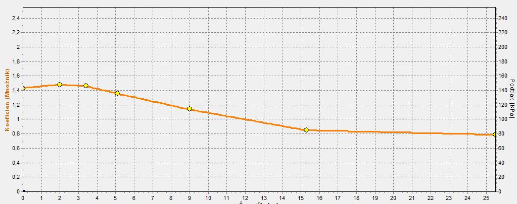

Další bod možniku se mi nepodačilo přidat. Klikanim praveho tlacitka na křivce množnika nepomáhá a ani tlačítko insert. Nevadi.
Od poslední upravy množnika jsem najel přes 1000km a křivka se vykreslila takto.Ja jsem spokojeny.Check je v klidu, ani jedno roznuti.Spotreba taky supr. Jel jsem z Nymburka do Prostějova klídek tak do 100km/h a spotřena od plné do plné vyšla 6,9l LPG + benzínu na jedno rozjetí.

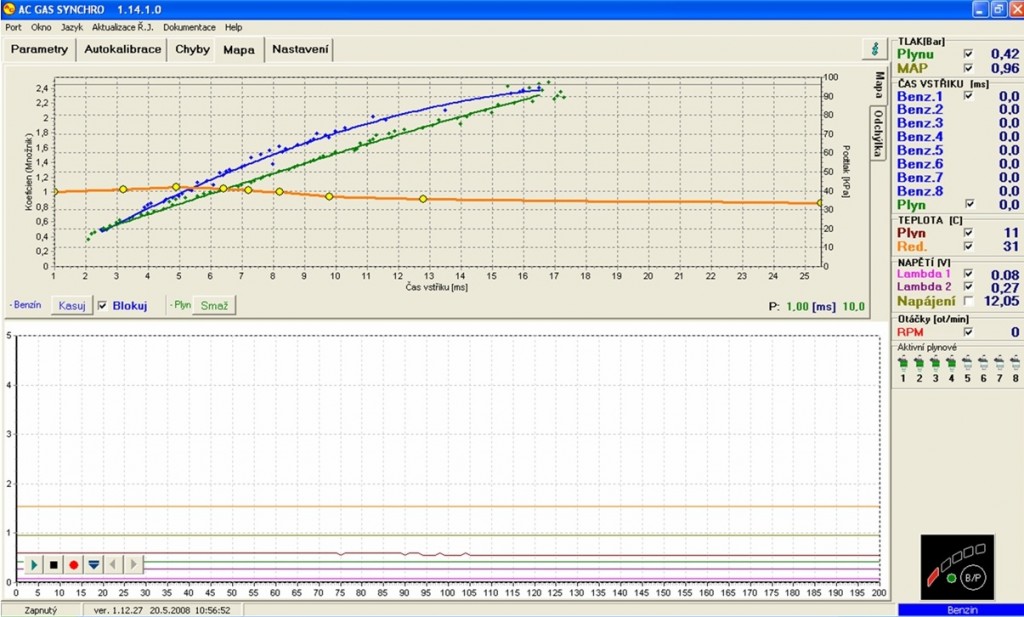

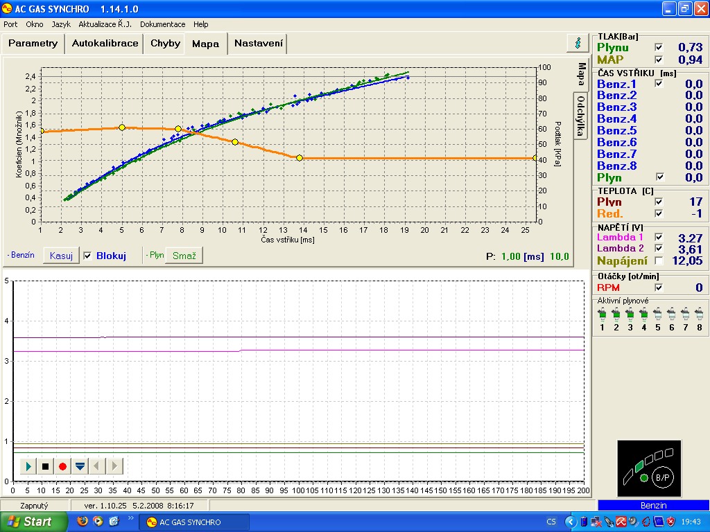

Chtěl bych znát názor zkušenějšího člověka ze zdějšího fora na tuto mapu, která je z mého auta (FI, 55kw-16V, stag 300) po
několika seřízeních v servisu, který zařízení montoval. Auto jede už subjektivně dobře(počateční problémy po montaži byly obrovské),
chack motoru se už taky nerozsvěcuje(i když benzínová ecu při jízdě na lpg délku vstřiku výrazně natahuje), ale problém je
velká spotřeba. Podle zdějších příspěvku a manuálu pro seřízení od stagu si myslím, že zrovna moc dobře to auto seřízený není.
post-17312-0-40793500-1292975139_thumb.j
No, chudé to je a to dost, ale aby ti to ovlivnilo spotřebu???
Otázka je kolik spotřebu máš, při jakém vytížení auta.
Spotřeba při snaze o opravdu úspornou jízdu na velkou vzdálenost je 8l, ale pokud se jezdí
řekl bych běžně(a nemyslím tím brzda-plyn), tak to leze i mírně přes 9l. Možná se ty hodnoty
zdají relativne dobré, ale ta spotřeba proti benzínu mi přijde výrazna, protože tu trasu
co s benzínem ujedu za 5,8l, tak s lpg 8l.
máš to strašně chudé,proto ta spotřeba, není tam vidět, při jakém tlaku LPG je to načtené, množnik je nízko, takže bych to tipoval na velké trysky, ale to se odvíjí od tlaku, osobně bych to najížděl se čtečkou napojenou na EOBD, protože i grafy lžou, korekce mohou být úplně jinde, musí být křivky ninimálně na sobě, ale.....

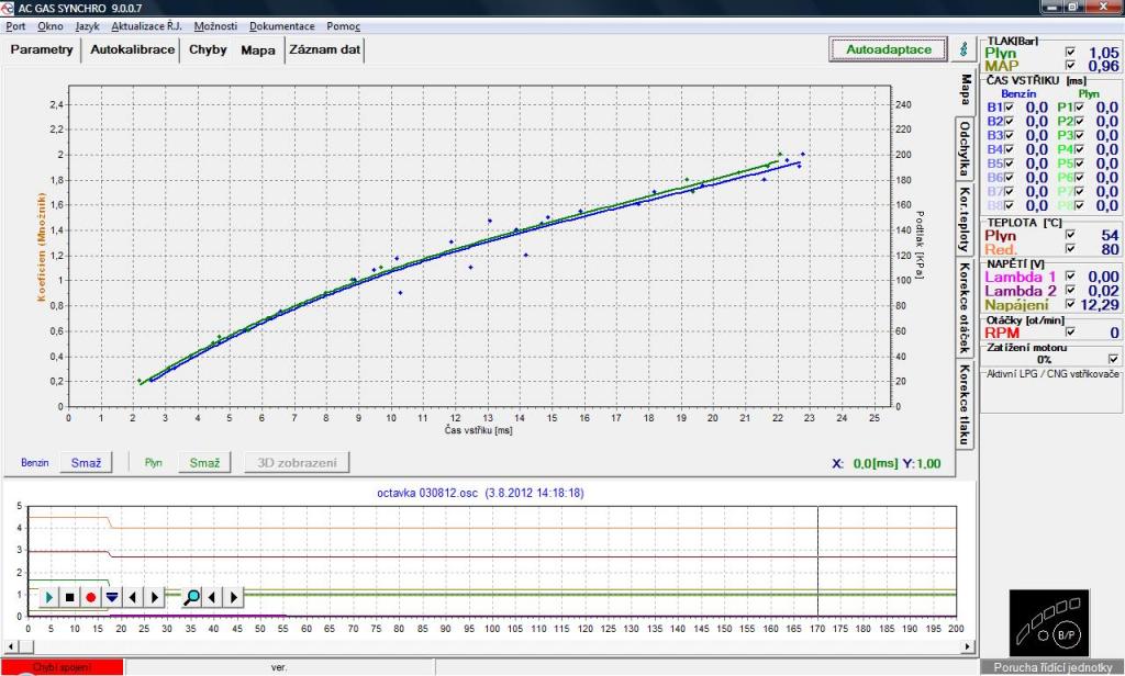

tak at jen nepovidam, tady je me nalazeni... asi 40min jezdeni po dalnici s tim ze jsem se s tim hodne piplal. Pred zhruba dvema mesicema jsem totiz serizoval vstrikovace na 0,55mm a nebyl cas na lazeni. Takze auto jezdilo na bohatou smes asi 13% takze plnej plyn jsem radsi nedaval aby v Open loopu nebyla smes chuda. Ona si jednotka hlida, ale bohuzel moje auto nema sirokopasmovou lambdu takze clovek jen vi ze v max je smes bohata ale nevi uz kolik. Jen tak na okraj tlak na reduktoru 1,6 na vic se seriovej KME Gold uz nedostane.
Nacipovana 1.8T neni zadnej med nastavovat, autokalibrace pomalu netrefi ani volnobeh a dal vubec nic, auto jede jak urvane clovek nevi kam ma driv koukat... Cervene valteky jsou taky na hrane na volnobeh mnoznik 1.4 a pri max zatizeni cas 23. Ale otrevrene jeste nezustavaji ale moc rezervy tam uz neni....

Hezké, učebnicový příklad.

Tak koukám, že se Silarm stal postupně odborníkem na plyn... Křivky máš parádní, a jestli je to pravda i podle čtečky, tak perfekt. Strrčil bys do kapsy mnoho "ladičů" z řad montážníků...
Tak ti držim palce, ať ti plynová flotila dlouho slouží ke spokojenosti.
P.S. to neni ironie - i podle tvých jiných příspěvků si to myslim.
Ivan
diky Ivane za pochvalu, od Tebe jako odbornika potesi dvakrat. Nosim ted nos o 1mm nahoru :)
jinak ctecku porad jeste nemam, sleduju si ale korekce a benzinove casy originalni diagnostikou. Uplne jemne to podle korekci doladit neumim, leda volnobeh a nizke zatizeni jinak nemam cas to vsechno presne sledovat. na muj vkus to hodne rychle lita. Ono najit dlouhej tahlej kopec drzet vstrikovaci cas presne na desetiny milisekund nepohnout nohou pri prepinani z benzinu na plyn jet rychlosti vysoko nad dalnicnim limitem a koukat na notebook... To jsem pak rad ze mi jednotka stagu graficky pomaha. Prepinani se mi osvedcilo dat na klavesu X. Mysi nebo prepinacem je to na prd, to nez to clovek prepne tak uz ma jine casy. Varianta ze si k tomu vezmes nekoho na rizeni se mi taky neosvedcila, nevim dle meho nazoru je lepsi kdyz to dela jen jeden. A hlavne si starou mapu ulozit a jen doupravovat... bohuzel jsem to neudelal tak jsem to cele musel tvorit od zacatku.
Co mi prijde ale divne je graficke vyobrazeni. Na obrazovce vidim nejake krivky, a kdyz to pak ulozim tak z toho jsou krivky trosku jine (proto jsem sem dal ty ulozene, ne printscreen) Dalsi veci ktrere jsem si vsiml ze pri najizdeni benzinove mapy korekci pro ISA2, je to rychlejsi podle pipani bzucaku, protoze kdyz se clovek ridi grafikou softwaru tak ta ho to drzi zbytecne dlouho v danem zatizeni ikdyz jednotka davno benzinove korekce ma...
co mi treba jeste neni jasne jak to udelat s dlouhodobejma korekcema pred lazenim. Treba benzinova jednotka ma 13% ktere jsou dany z jezdeni na "rozladenej" plyn. Dlouhodobe korekce se zmeni az po par kilometrech. Takze otazka kdyz to zacnu nastavovat mam korekce smaznout a zacit od nuly nebo najet treba pred tim 10-20km jen na benzin? Ono je to asi nepodstatne stejne to clovek nikdy uplne presne netrefi, ani to za ten cas nestoji procento sem procento tam :)

vpodstatě je jedno, čím čteš korekce. A že nejsi schopen je doladit úplně přesně je normální. Proto jsou to krátkodobé a dlouhodobě ADAPTACE - protože se neustále přizpůsobují a mění - vždyť i kdyš jedeš do kopce v konstantní zátěži pouze na BA, tak se korekce u většiny vozů pohybují. Proto výrobce zaprogramoval korekce, aby korigovaly, kat se nedivme, že to dělají. Takže z posunu časů o nějaký zlomek při přepnutí na LPG si nedělej hlavu, tak to je. Občas bývá problém odhadnout, co je ještě v pořádku, a co stojí za "hlubší bádání".
To, že jsou křivky (modrá a zelená) pokaždé jinde, je dáno tím, že se "prostorová mapa" z 3D zobrazení (závislost doby vstřiku na otáčkách a podtlaku v sání) můsí nějakým váženým průměrem přepočítat pouze do 2D zobrazení.
Jinak pokud se jezdí na benzin, LPG jednotka neustále (vlastně až po překročení určité teploty reduktoru, pro každý firmware jiné...) sbírá data a ukládá je do tabulky v závislosti doba vstřiku - zatížení motoru - otáčky. Při provozu na LPG stejně sbírá tada o impulzech LPG časů. Takže i při najíždění se dá říct, že sběr dat není ukončen nikdy, bzučák (asistent adaptace nebo jak ho polák nazývá...) v určitou chvíli zapíská, že má dostatečný počet dat pro to, aby si o nich mohl "něco myslet", a pracovat s nimi a vyzve ke změně zátěže.
S korekcema "téměř nic nedělám" - vycházím vždy z toho, jak k nám auto přijede (ostatně co mi zbývá jiného...) Pochopitelně je vhodné, když před nastavením LPG jezdí auto např. 3 dny bez jediného přepnutí do plynu pouze na benzin. Je to předpokladm, že je BA korekce přizpůsobí benmzinovému stavu vozu, a to i ve fázích ohřevu, a pravděpodobně i ve většině průběhů zátěže. A při nastavování LPG se snažím, aby to na LPG jezdilo cio nejblíž těmto v benzinu odpovídajícím korekcím (u aut nových a v bezchybném stavu to bývá v součtu kolem 0%, u letitých modelů neopak kdekoli jinde...)
Takže se netrap že to netrefíš přesně, skutečně ani na BA to nejezdí piokaždé na stejné hodnotě. To by celé korekce i lambdaregulace ztrácely smysl, a stačily by pevné tabulky.
