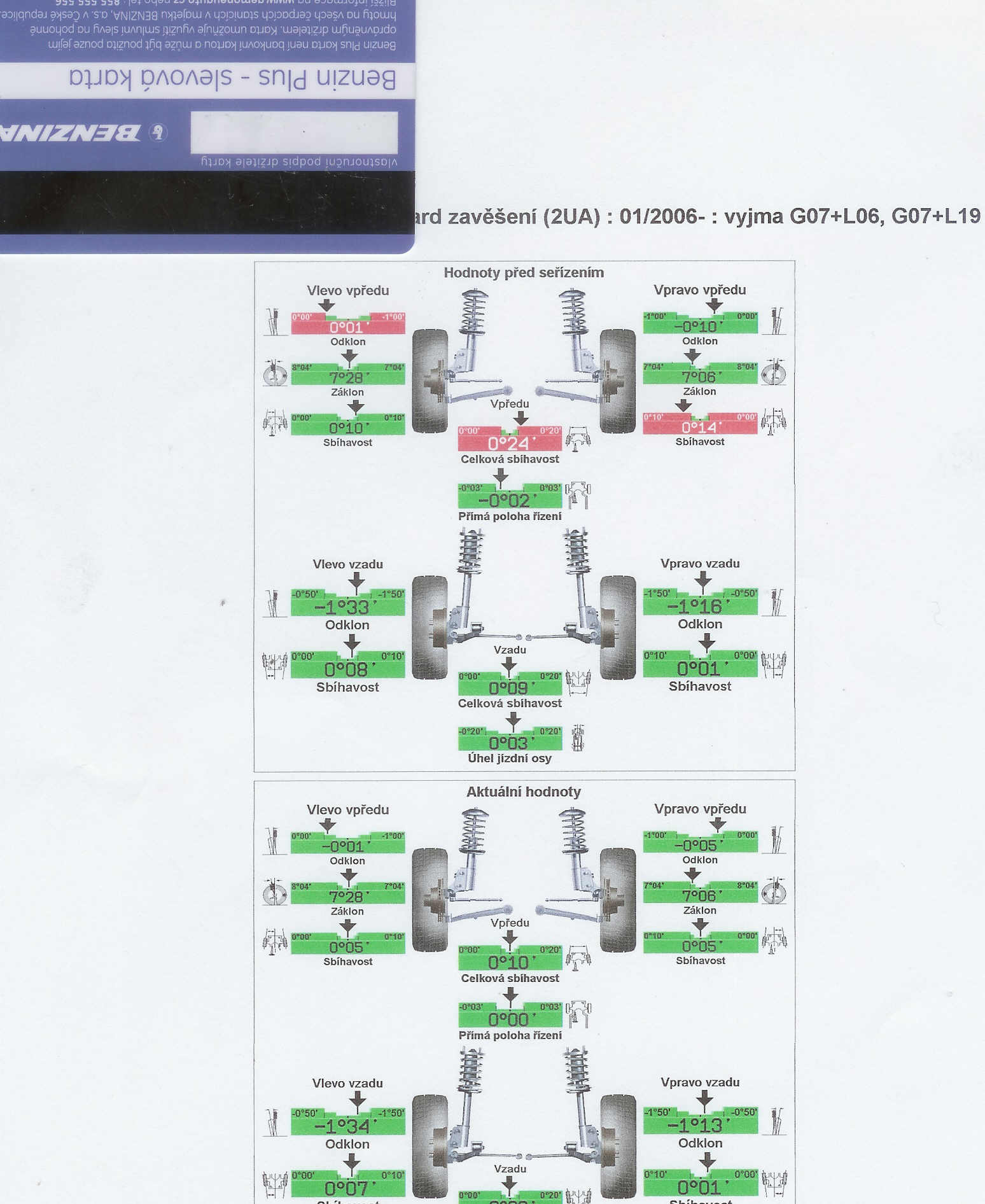

Tady prikladam po dnesni geometrii hodnoty, myslim ze to mluvi samo za sebe ... pokud vam to huci zkuste ji zkontrolovat

Hosi, nezapomente ze Skoda zmenila nastaveni odklonu na zadku nyni je norma -1.20 +- 0.30 stara -1.45 +- 0.30 takze pokud mate mimo novou normu muzou se ojizdet gumy
