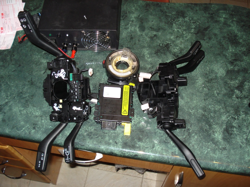

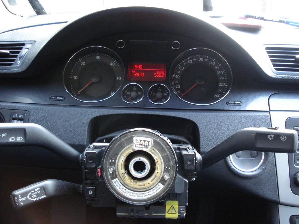

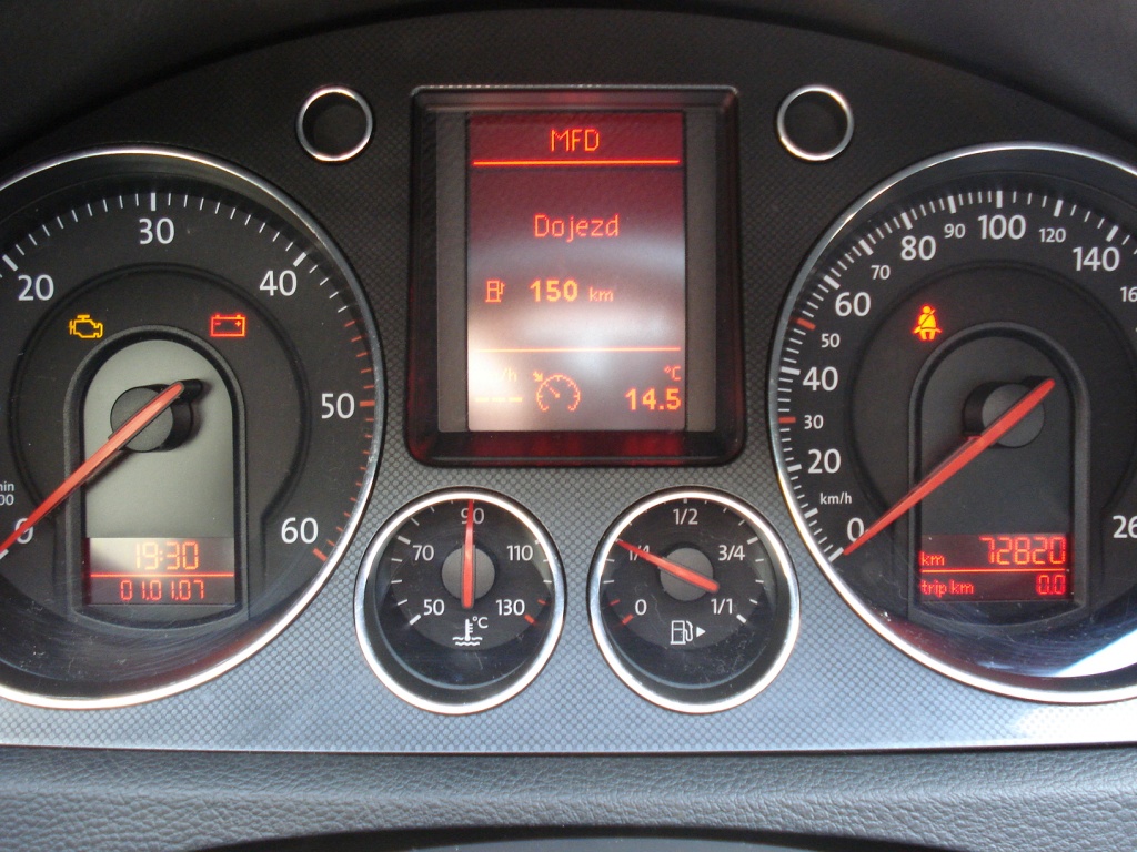

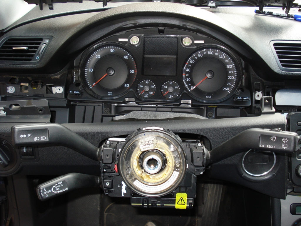

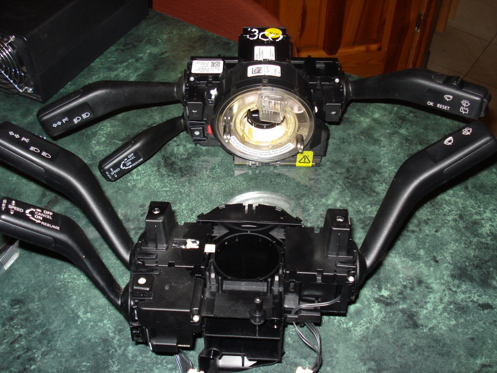

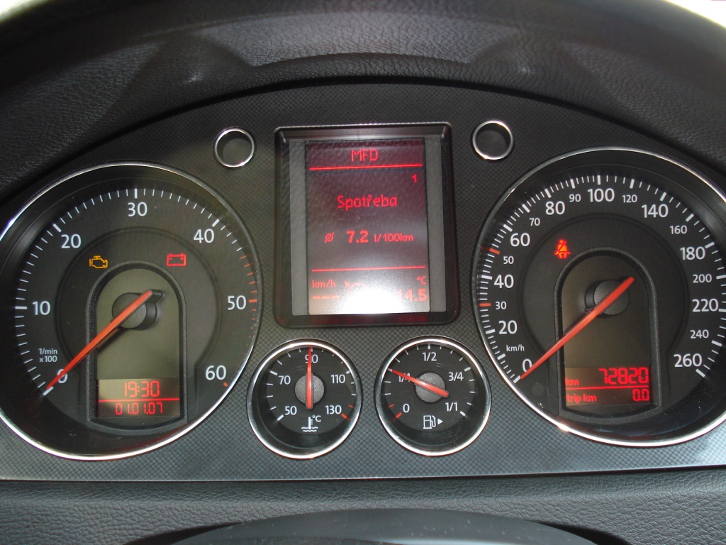

cosby Vloženo 30. Září 2008 Vloženo 30. Září 2008 Přijel za mnou kamarád,jestli bych mu nedodělal pal.pc do Pašíka.Moc se mi do toho nechtělo,nemám na kraviny čas,ale jelikož ho budu v budoucnu potřebovat,tak jsem se do toho vrhnul. Sehnal jsem rovnou budíky s maxidotem,potom jsem sehnal páčky s ovládáním pal.pc a jelikož to neměl úplnou soc.edition tak podvolantovku jsem měnit nemusel. Rozebral jsem to,přehodil snímač+kroužek+podvolantovku na new páčky,dal a nakódoval nové budíky,překódoval podvolantovku a maká to. Pár foteček přikládám. Citovat
