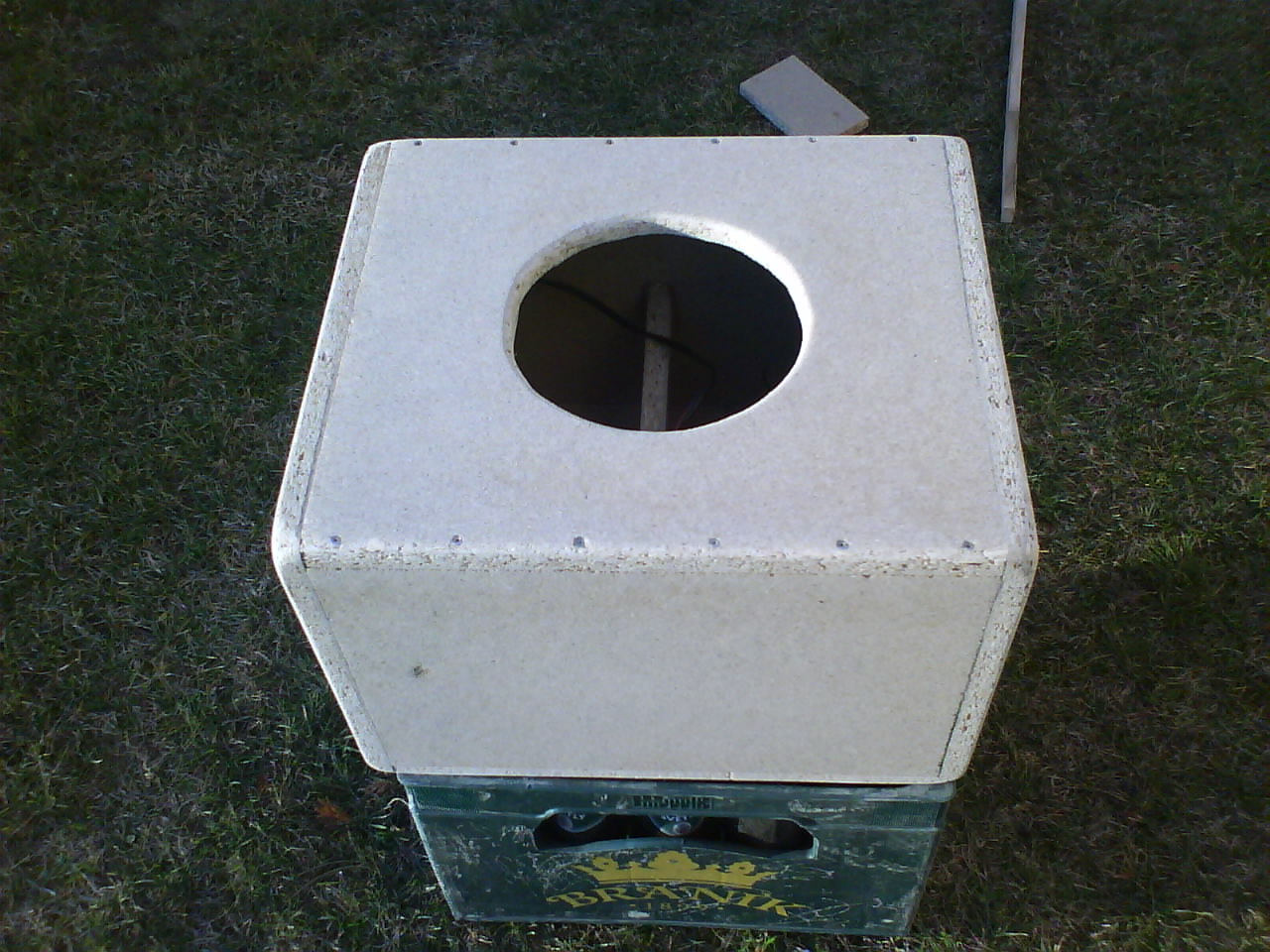

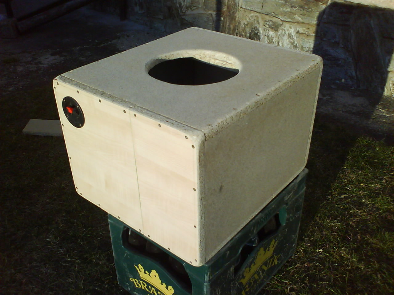

KOMPLETNÍ NÁVRH NA WOOFER - JEDNODUŠE, EFEKTIVNĚ A LEVNĚ !!
Ahoj, pokuď chceš levně a dobře mám tu pro tebe jeden návrh.
Výhodou je to, že když odpálíš basák, za 350,- koupíš nový a hraješ dál :-)
Pro napájení bych doporučoval autorádio s kanálem 50W nebo lépe koupit jakýkoliv autozesilovač s 1xkanálem o výkonu 50W sinus/100W max. ,protože reproduktor má 70W sinus /140W maximum
P.S. uvedené hodnoty výkonů jsou opravdické, není to jak udává např. Sony, Pioneer a podobné marketingové trháky 200 a více W a když to potom připojíš na zesilovač s podstivými 100W tak to odpálíš a jdeš za tisíce kupovat nový basák :-)
Kapacitor 1Farad neboli velký kondenzátor, co mají tuningáři na napájecích kabelech pro zesík v tomhle případě není potřeba.
Pokuď by ti jeden basák nestačil, můžeš použít dva reproduktory čímž dostaneš citlivější bednu o 3dB, resp. bude hrát silnějš samozřejmě.
Udělej bednu pro ně aspoň 1,5 násobnou, nejlépe dvojnásobnou (vnitřní objem65l) a dovnitř dělící přepážku mezi jednou a druhou stranou.
Nebo bez přepážky, ale pak jeden z reproduktorů zapojíš (+,-) obráceně než ten druhý, aby se hýbaly každý na jinou stranu.
Pro napájení bych doporučoval autorádio s použití jeho 2x kanálů (2x50W) nebo lépe zesilovač pak doporučuju samozřejmě 2x50W sinus/ 2x100W max. protože každý reproduktor má 70W sinus /140W maximum
desky (dřevotříska tl. 18mm nebo lepší je MDF líp se s ní dělá)
Pokuď použiješ jinou tloušťku desek než 18mm, níže uvedené rozměry musíš pak samozřejmě přepočítat !
ideální poměr stran je 0,8x1x1,2
24,9x38,2 cm 2ks vnitřní strany
35,8x38,2 cm 2ks vně strany
35,8x28,1 cm 2ks vně vrch a spodek
přepážka cca 5x32,6 cm 1ks
laťky pro pletivo 2ks
vnitřní objem: 24,9x32,6x38,2 = 35l
Náklady na bednu s jedním reproduktorem:
počet - cena
terminál 1ks 10 Kč
ARN 6614 - 70W/4ohm/87dB 1ks 350 Kč
kabely, šrouby, silikon, šmirgl, pájecí voda, cín, elektřina 1ks 70 Kč
pletivo 7 x 10 čtverců 1ks 20 Kč
tlumící rouno 1ks 30 Kč
barva 40 Kč
možná výhybka (nemusí tam být, pokuď ti nebude vadit slyšet z bedny slabé středy)
tlumivka 8,2 mH, aspoň drát 0,8mm 1ks 120 Kč
kondenzátory bipolární 100uFa 33uF/50V 1ks 8 Kč
Nebo zakup již hotovou výhybku, která je většinou odladěná na 120Hz pro 4ohmy u společnostech, jako jsou Tipa či Dexon.
CELKEM náklady na bednu 648 Kč
Cena neobsahuje dříví, montáže a napájecí dvoulinka, zesilovač a příslušné kabely k němu.
P.S. není potřeba žádného bassreflexu, pro tento reproduktor je lepší uzavřená ozvučnice s vnitřní litráží (nepočítaje úbytky od výhybky a reproduktoru) 35l
