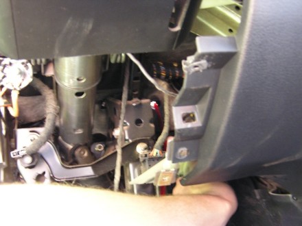

nemá někdo nějaký fíkl či skrýš kudy tahat z mot. prostoru (konkretne kapotovy spinac) dratek do interieru?? podle vseho pod plasty pod steraci ale radeji se zeptam. vsude tesne pruchodky a vse origignal. diky za pripominky
co třeba hledat
sundej stěrače a ten plast co je pod nima.. a uvidíš ...
Jak říká Adam. Podívej se do jeho tématu někde tam má i fotku. Nebo se dají najít i další průchodky ucpané ucpávkou.
Jako třeba tady:
