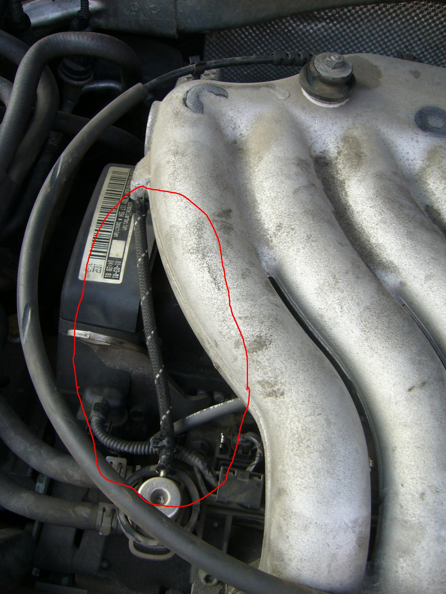

omegus Vloženo 10. Duben 2009 Autor Sdílet Vloženo 10. Duben 2009 Hoši, prosímvás, k čemu slouží tady ta hadička??? Citovat Odkaz ke komentáři Sdílet na ostatní stránky More sharing options...
TomášT Vloženo 10. Duben 2009 Sdílet Vloženo 10. Duben 2009 podtlak ze sání pro regulátor tlaku paliva v rozdělovací liště Citovat Odkaz ke komentáři Sdílet na ostatní stránky More sharing options...
