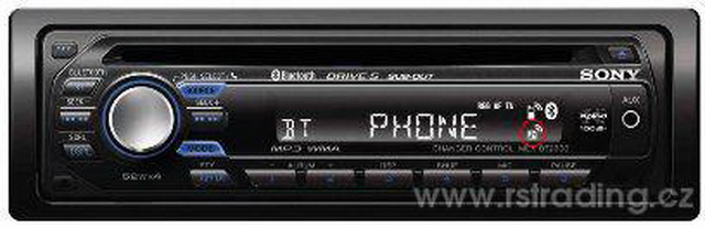

mám dotaz: mám nokii N73, original NOKIA GPS modul a rádio Sony MEX-BT2600-Bluetooth handsfree.Vše je ok, ale když jsem v autě a připojí se mi mobil na bluetooth handsfree tak Tomtom nemluví.Pokud,ale vypnu handsfree Tomtomu jede hlas normálně.
jde to nějak nastavit,aby mluvil tomtom i když je zapnuta handsfree.
Ještě přidám obrázek rádia,kde v červeném kroužku je označena ikonka co mi asi ruší Tomtoma.Telefon se k rádiu přihlašuje i jako hudební přehrávač.

Ano Tomtom je v telefonu.Špatně si to pochopil.Telefon je spárovaný jak s Gps modulem,tak i s autorádiem.Vše fungovalo (Tomtom kecal přes telefon a handsfree jela normálně přes rádio) poté co jsem aktualizoval firmware telefonu,tak to nemohu rozjet jak dříve,protože telefon se k rádiu přihlásí jako další audiozařízení a tím blokuje hlas navigace v telefonu.Než jsem aktualizoval telefon tak jsem měl v telefonu složce bluetooth při spárování s rádiem možnost vybrat zda to bude jen jako HF nebo i jako jiné audio přehrávač.Ale už tento výběr nemám.
