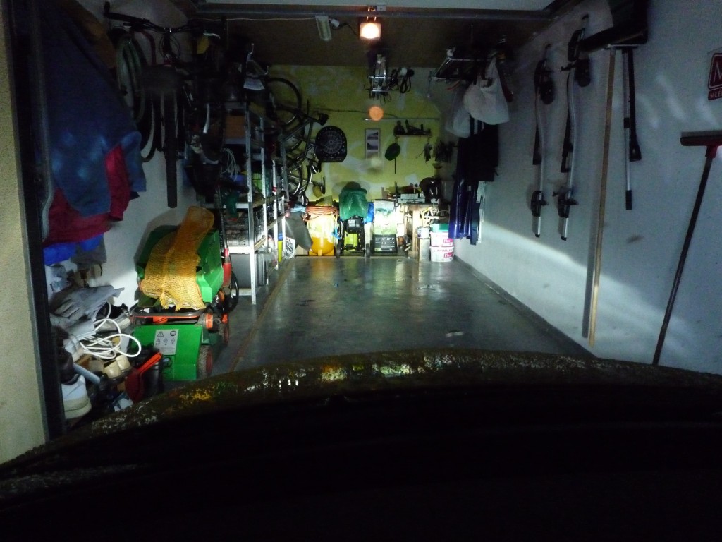

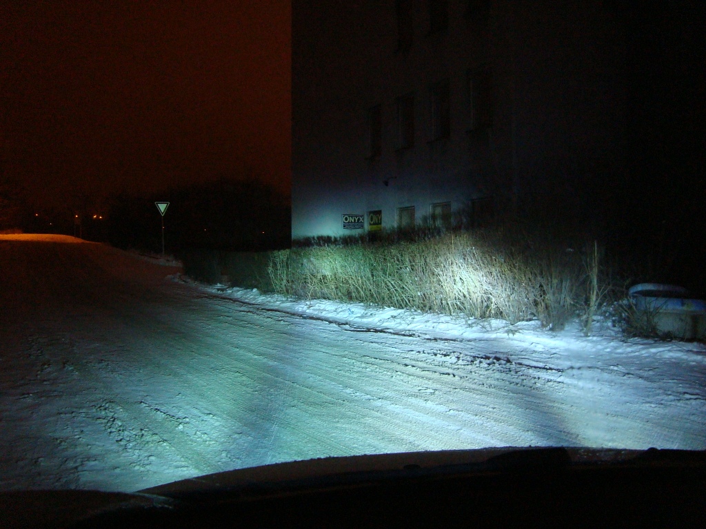

po rozsviceni svetel se na silnici objevi cerny cary(stiny)- proc to vznika netusim. Jestli vi odpoved Piškot?...
Jestli to náhodou není tím rozdělení H7 a H7R (čili žárovka pro projektor a pro normální světlo) jinak si to nedokážu představit.
Jinak myslíme todle viz. Blacky
post-7269-084114300 1288796490_thumb.jpgpost-7269-094779700 1288796486_thumb.jpg
To vidím poprvé.... Mě to nedělá...
H7 a H7R označuje svoje žárovky Philips a je to jinak rozdělené barevné spektrum v žárovce.... kde máte vodič xenonu? nahoře nebo dole?

Koukam tobe je to videt celkem dost, ja to tak moc videt nemam.
  • Autor
je v tom nejaky rozdil jestli nohoře nebo dole? Ja tusim ze dole.
to nejsou moje světla. Hele vůbec nevím jestli nahoře nebo dole, ale mě to nedělá
  • Autor
aha tak to jo, ja to stejne resit nebudu, a prahazovat se mi to nechce,dat tam ty upevnovaci plisky to je pak porod.
Plech přetáhnu přes výbojku a plechcem pootočim... Nebo jsi to udělal jinak?
No ten vodič by tam mohl stínit...
  • Autor
plech jsem musel strihnout abych to dostal na vybojku a pak se ti to vselijak krouti,hruza. Piskot mi rikal ze prodavaji nejake jine plisky primo na pridelani HID sad vybojek ale jeste jsem na to nenarazil.
Tak omluva... Obnovil jsem si vědomosti a zjistil že H7 se označují Hid sady místo H7 a H7R se označují sady HID pro Reflektory... Mají nějaký zvláštní stínitka, aby to neoslňovalo při použití v reflektoru. Bohužel to může v čočce způsobit tuto vadu...
