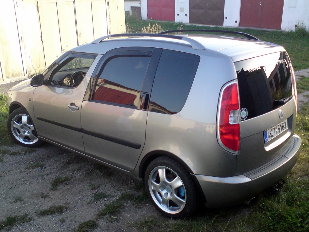

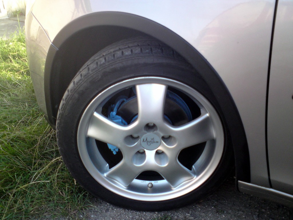

Tak konečně dostala Myška nové kotouče a destičky. Původní byly naprostá tragedie. Myslel jsem tedy, že to bude za dopoledne hotový a ono prdlajs. Vždy se musí něco posr_t. :) Tak jsem si hrál se zadníma kotoučema nakonec 10 hodin. :aggressive:
Ale výsledek stojí za to. Na předky se vrhnu snad zítra. Ty by měly jít bez problémů. :smich:

koukám, že jsi dal bílou barvu na třemy, jak to vypadá???
  • Autor
kamaráde to není bílá barva, ale je to ta, co jsi nechával dělat na tátovu Satinku ( šedá saténová nebo jak tomu říkají )
  • Autor
tu oranžovou jak jsem měl na Mazlíku mám jen zbytek, to by asi nestačilo a tahle byla ještě nenačatá. Táta myslím že nic dělat se Satinkou nebude a kdyby jo, tak jsem s ním domluvený že mu ji nechám udělat. Vypada to celkem dobře, uvidíš sám až někdy přijedeš pro rodinku a při té přiležitosti skočíme na pár piveček (nealko piveček :D )
je dobře, že jsi oranžovou nedával. já budu v zimě dávat taky jinou barvu, červený už jsem namlsanej dost, zkusím černou.

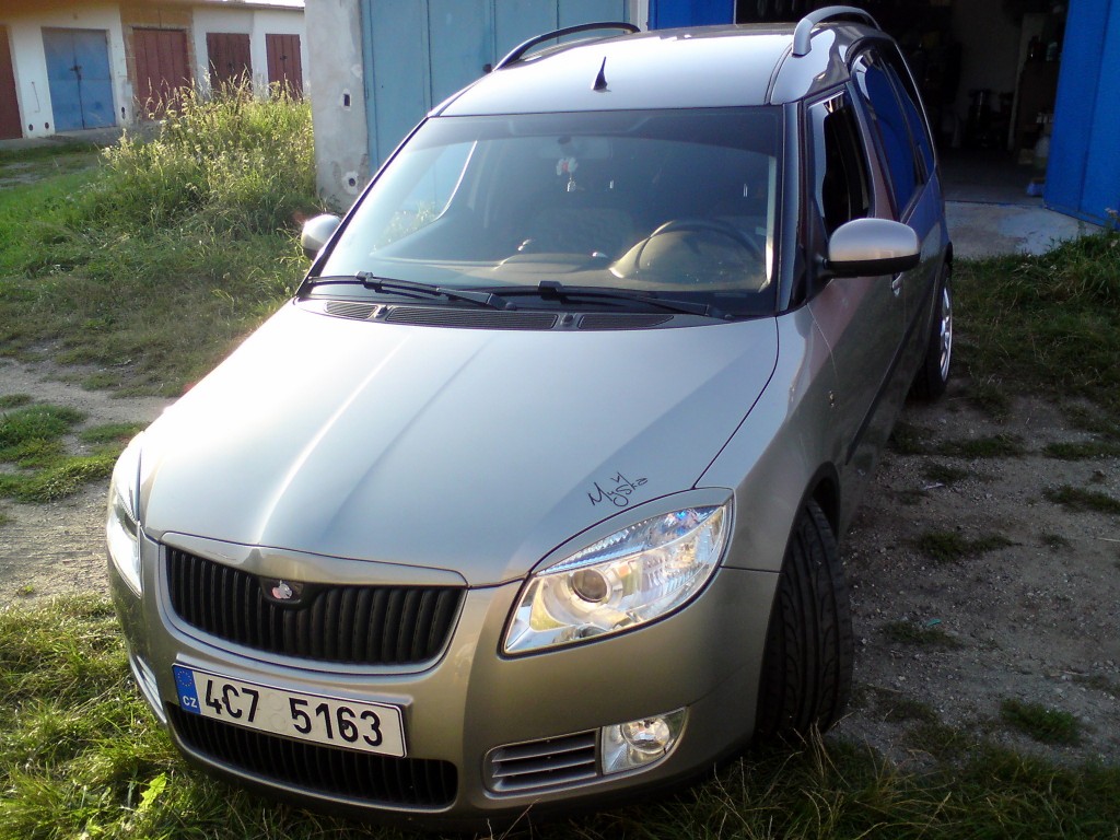

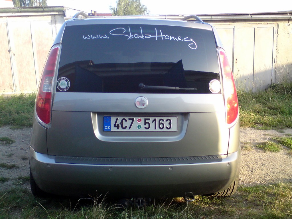

Tak po dlouhé době pár aktuálních foteček. Dal jsem si záležet a vzal jsem si i technický benzín a šly konečně dolů i ty černý tečky od asfaltu. Tak je Myška na chvilku nablýskaná.

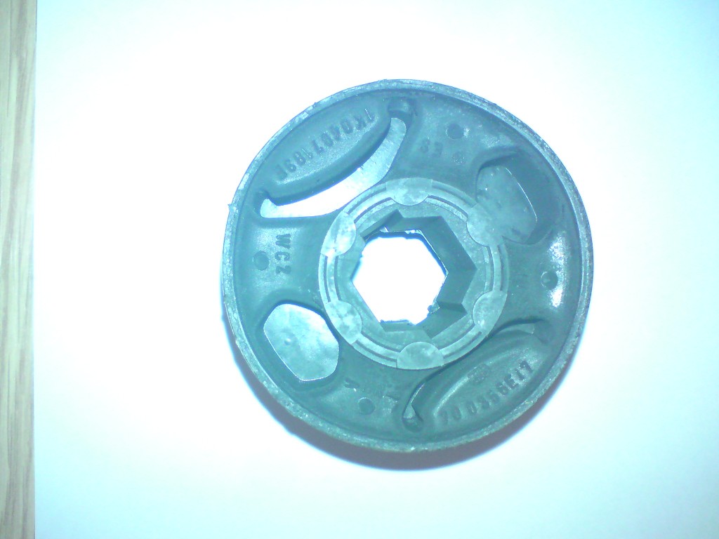

Tak jsem koupil nakonec silentbloky v autorizovaném servisu. Jsou to ty tvrdší na OII, cena za kus 210Kč. Čekal jsem to horší ale krásná cena. Kdyby někdo chtěl číslo dílu tak je to 1K0407183E.

jo a ještě se zeptám, zvládnu to doma udělat? je v tom nějaký zádrhel někde? Měl by jste někdo nějakou rady na výměnu?
Taky už tam mám zesílené a asi Tě zklamu sám se stím nadřeš a bez připravku na vlisování ani neuděláš,sice na F,ale je to stejny,takže sundat rameno(čep u kola,silemblok uchycení a vytáhnout z uložení)to rozříznout plátkem a vyndat staré uložení a pak pořádně namazat a vlisovat uložení.kámoš měl zavitovou tyč kterou to stahuješ s podložkama. ;)
kamaráde jak píše Vlasta, doma to tentokrát neuděláš :-( musíš jednou navštívit servis a zaplatit jim :-))

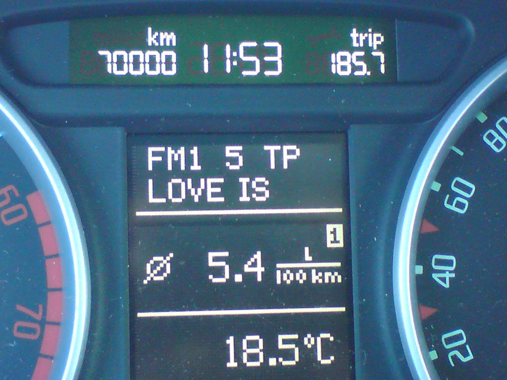

Tak má Myška zase o něco víc zajetější motůrek. :palec2:
