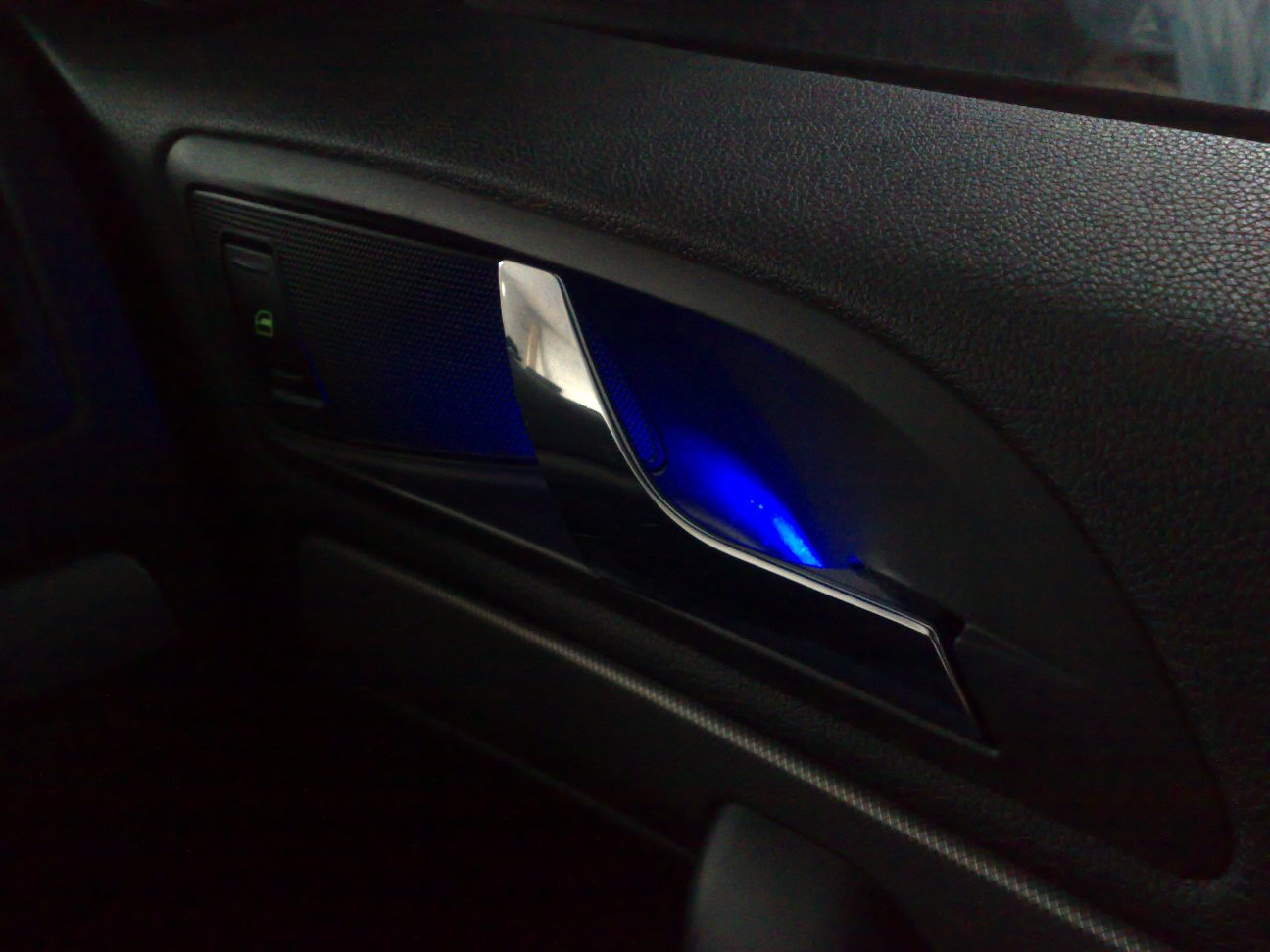

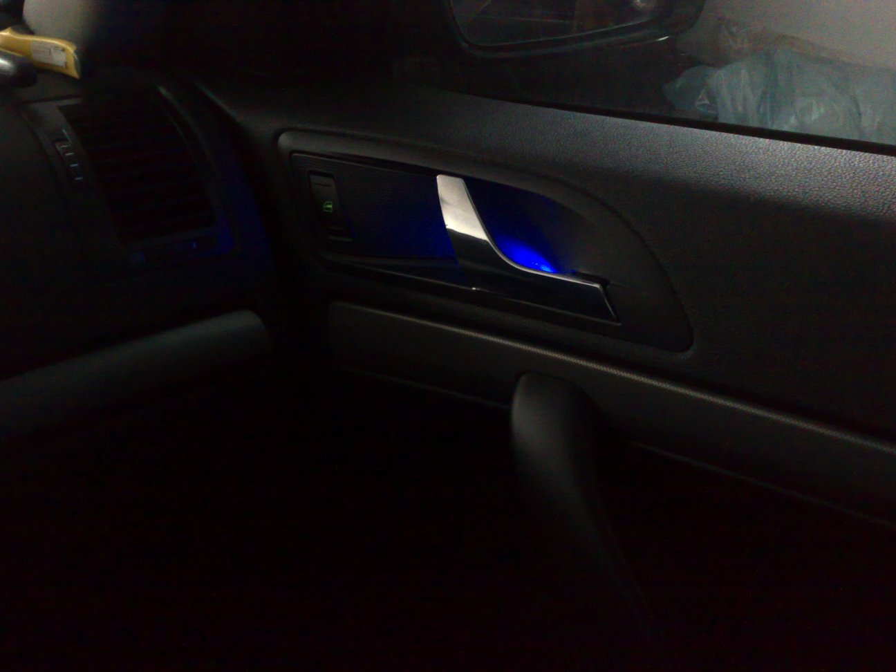

Dnes som si konečne namontoval osvetlenie kľučiek na mojej OII. Pôvodne som chcel vo farbe prístrojovky, len zelené som nezohnal... prikladám nejaké foto.

gugi: Je to :specool:
Je to pekne, dlouho o tom uvazuju, chtel bych bile a tak snad splasim origo ze superblba, jdou prej nacvaknout do OII klicek a pak tam staci vypilovat dirku na svetlovod. Ale jestli mas nafocenej postup kam a jak si presne dal ledku, tak sem prdni foto, urco se to zhodi kdyz nesplasim origo za levnej peniz :)

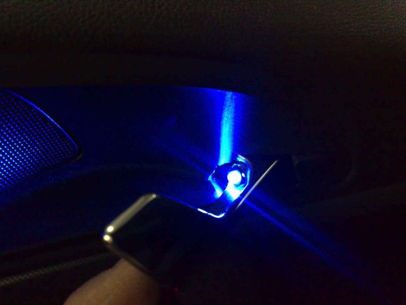

Postup montáže som si nefotil, príde mi to moc jednoduché nato aby som robil fotodokumentáciu... ;) ledku som vložil k úchytu kľučky... Na kľučke je dosť veľký otvor, ten som vyplnil dvojzložkovým tmelom, ktorý tvrdne do 5 minút, potom som do vytvrdnutého tmelu vyvŕtal dierku, prevliekol som drôtiky od ledky a osadil ledku do vyvŕtanej dierky. Ledku som zapojil do konektoru osvetlenia spínača spúšťania okien, na vodičových dverách do konektora osvetlenia ovládania zrkadiel... Pozor na polaritu a správnu voľbu zapojenia...

Kúpil som hotové aj s odporom v predajni Forstinger.

zdarec ,vypada to pěkně .ale ta led sviti do bodu to je škoda .měl jsi kopuit jinači ledky
