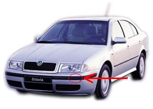

stala se mě nepříjemná věc-malinko mi manželka bourala, naštěstí jen prasklí takový ten černý lem na přednim nárazníku. plast se zdeformoval a je jakoby promackle do vnitr, chci ho zkusit prvni vytlacit na zpet. Musim sundavat cely spojler nebo staci jen tu listu z venku zapacit sroubovakem?? A kdyz ji vypacim vem bude jeste pouzitelna??? bude pak jeste drzet? me zkusenosti s plastama na octavii jsou takove ze vzdy musim koupit minimalne nove zatlaceci srouby. diky moc za rady
Nejprve sundat SPZ, pak ze strany opatrně (nejlépe přes hadřík) podebrat šroubovákem.
Lišta ide naspet v pohode. Nie sú tam žiadne výmenné úchyty. Držia to pomerne masívne "harpúny." :feve:

Tak jsem se tedy do toho pustil -lista sla dole prekvapive snadno, ale bohuzel ji nezachranim. Neda se nic delat musim sehat novou. Jeste jednou diky za rady!!
