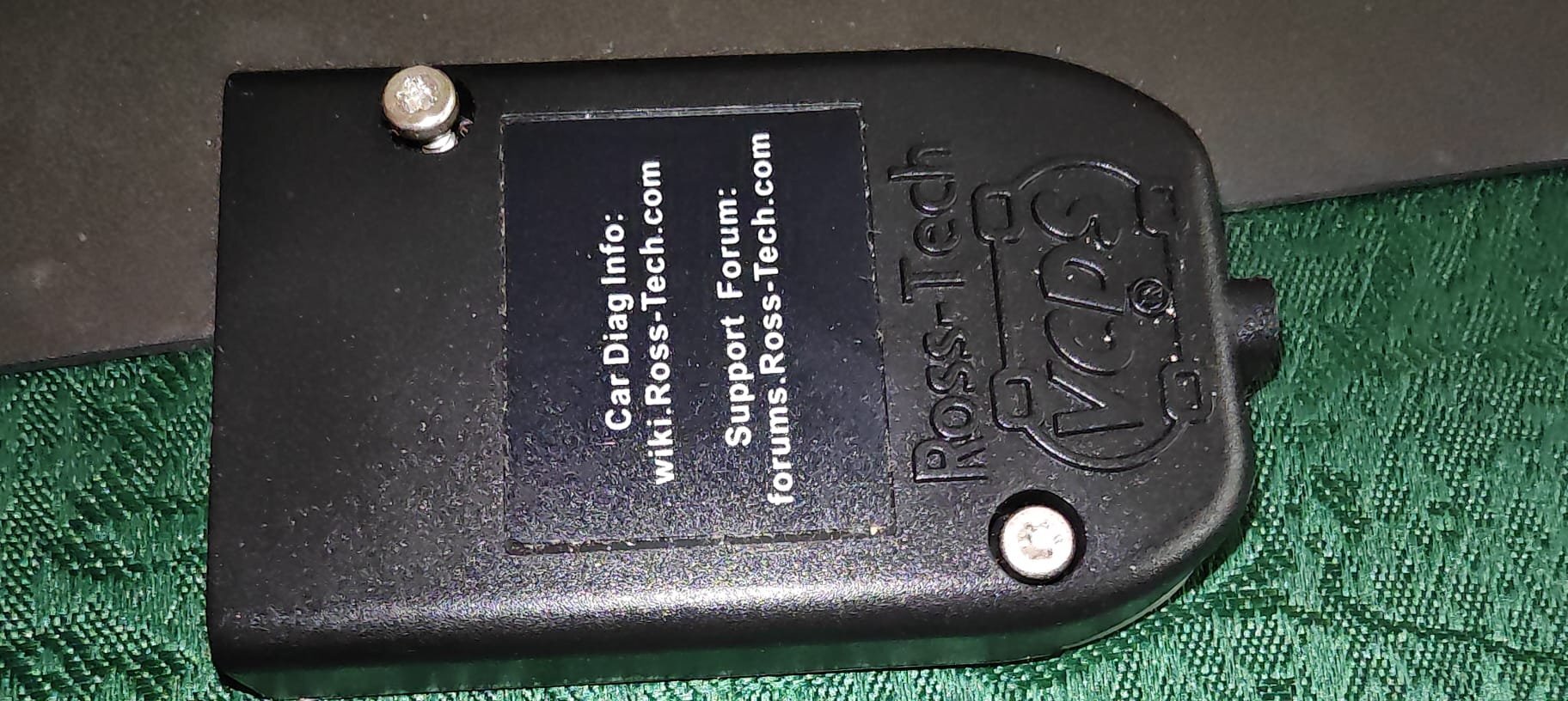

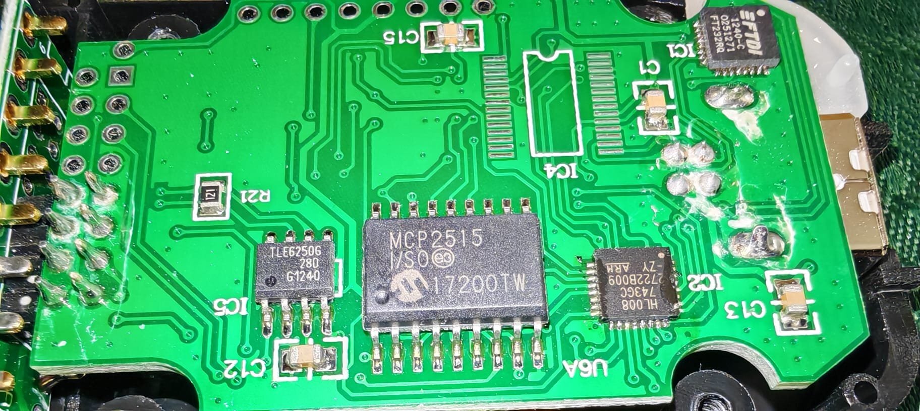

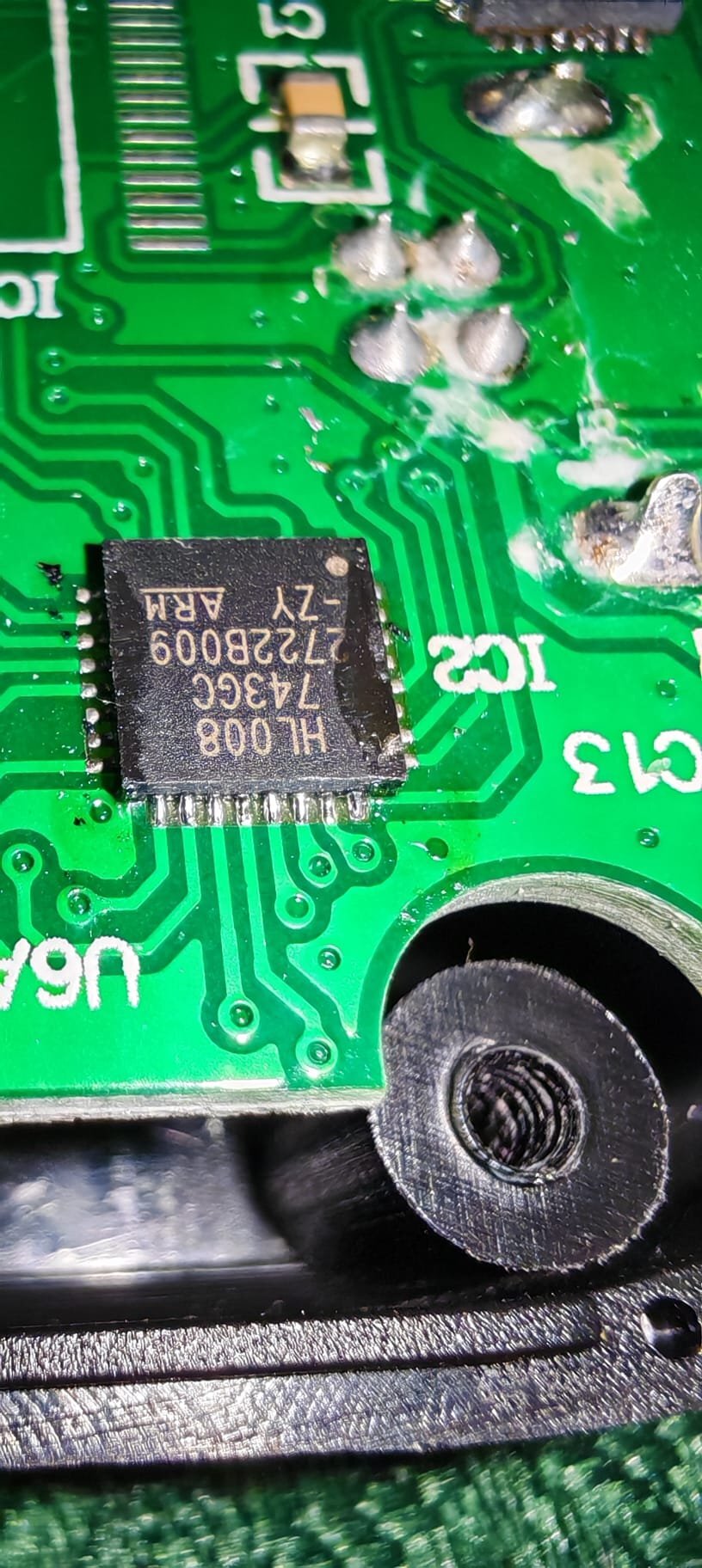

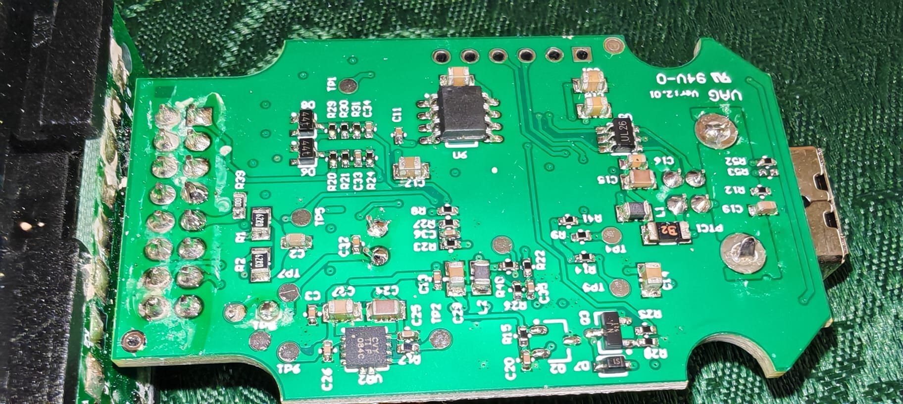

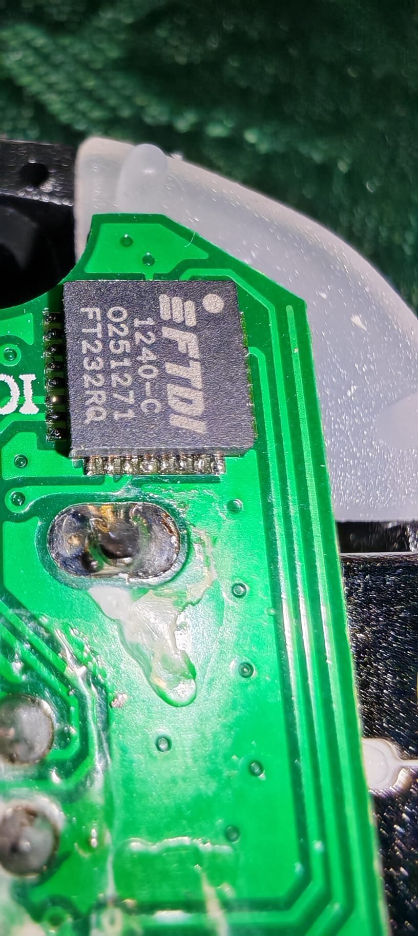

Ahoj, chci se zeptat, mám tady dva kusy VCDS každá má jiný vnitřek, viz foto, jaký SW nejnovější lze s tím použít, popř link ke stažení? Popř je potřeba dělat najkou HW úpravu? děkuji

Ahoj, dobrá zpráva. Podle fotek bych odhadoval že se jedná o tohle: https://vi.aliexpress.com/item/1005007658625197.html? Případně můžeš dle fotky zkontrolovat, asi nejtypičtější je tam umístění toho velkýho kondenzátoru.
Máš verzi s placenou aktualizací nebo neplacenou (dražší nebo levnější)?
Ještě mě trochu zarazilo, že máš loader V1099, ten se moc nevyskytuje a na Alliexpressu skoro vůbec. Nebo jsi ho tam nainstaloval z jiných zdrojů?

Pošlete fotku desky kabelu.

Doporučil bych ten starší typ nepoužívat. Pouze ten s chipsetem STM32F429VET6. Napiš co bys chtěl nakodovat a pošlu ti návod na test😉
