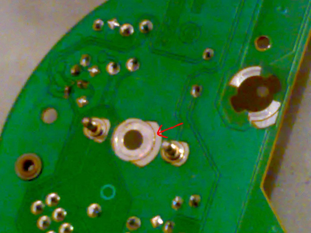

martin71 Vloženo 4. Duben 2011 Sdílet Vloženo 4. Duben 2011 Zdravím tak jsem podobný problém řešil o výkendu a pomoc je jednoduchá stačí přeletovat cínem plošňák v místě průchodu uchycení ( otáčkoměru , palivoměr , teploměr ) tím že se to dotahuje matičkou a je tak možnost fest dotažení dojde na plošňáku ke střihu o ostrou hranu v kontaktu s budíkem .Více viz foto. U mne blbnul i palivoměr proto doporučuji pocínovat všechny 3 průchodky . Citovat Odkaz ke komentáři Sdílet na ostatní stránky More sharing options...
