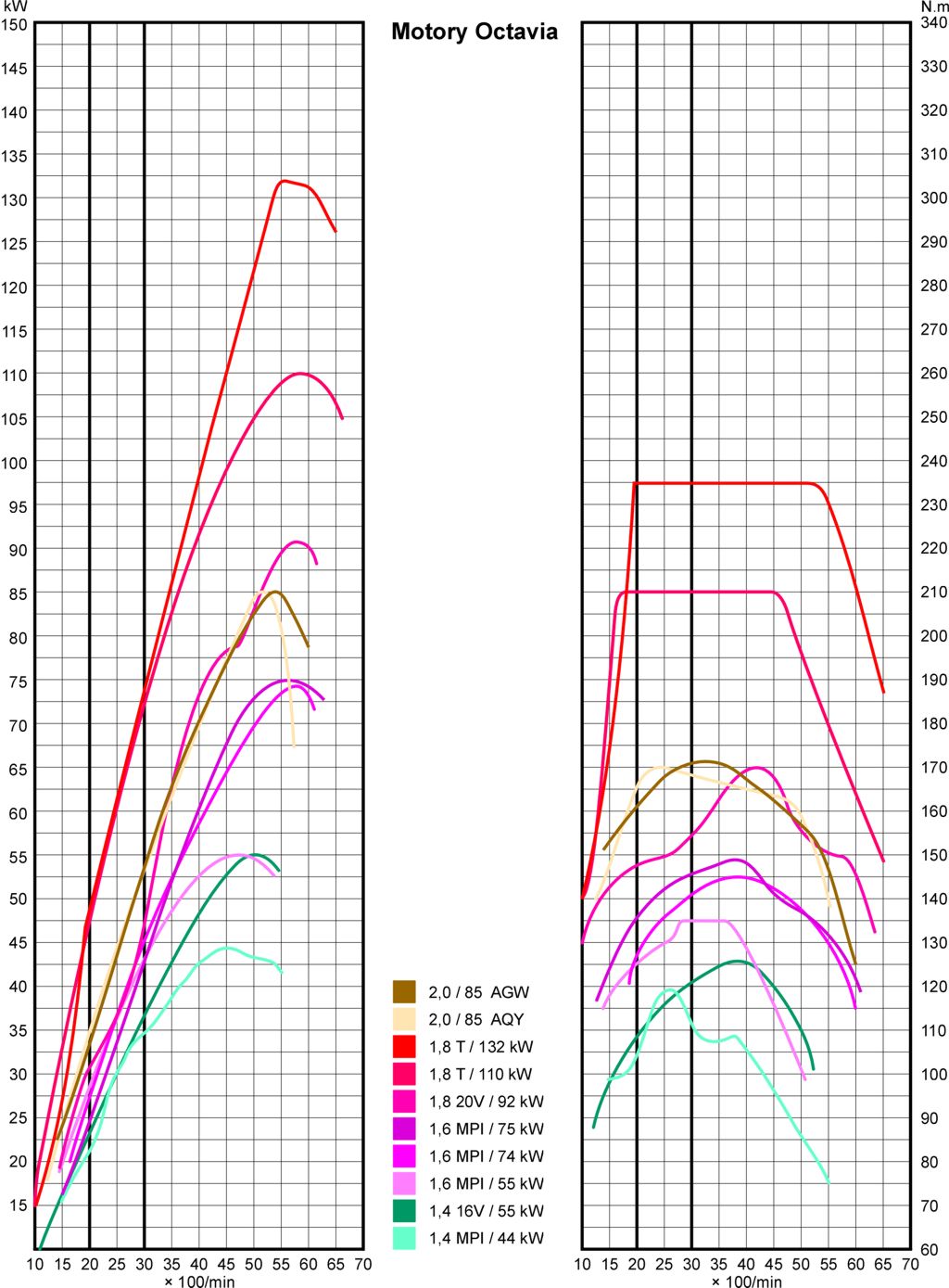

pri 1800 - 2200 otáčkach sa ten motor vobec nedusí, vtedy už má svoj max. krútiaci moment,... takže v tomto prípade platí fyzika krutiaci moment pri 2000 a pri 3000 je uplne rovnaký, z toho vyplýva nižšie otáčky motora = menej paliva ohľadom tej športovej jazdy, súhlasím s otáčkami okolo 5500 ot/min vtedy máme max. výkon (viď foto) V červených nejazdí ani moja Octa, na obmedzovač som ju ešte nedal, to že som písal, že po červené pole, tým som myslel, že po červené pole, nie za jeho hranicu,... červené oťáčky sú tuším od 6200 ot/min, takže po ne je to možné veselo točiť,... a obmedzovač zasahuje tuším ešte o čosi vyššie (okolo 6500-6600 ot/min), možno sa mýlim, neskúšal som nič podobné a ani sa nechystám
jake mit otacky u Octavia 1.8T 110kw ?
ohľadom toho krutiaceho momentu, ešte si asi nevidel krivky k motoru 1,8 T, keď hovoríš, že maximum krutiaceho momentu je pri 2000 ot/min. Ono ten motor je prave preto taky super, že on má maximum od 1700 ot/min až do 4500 ot/min, proste stále konštantných 210 Nm pohľadám tie krivky a dám do prílohy,...
