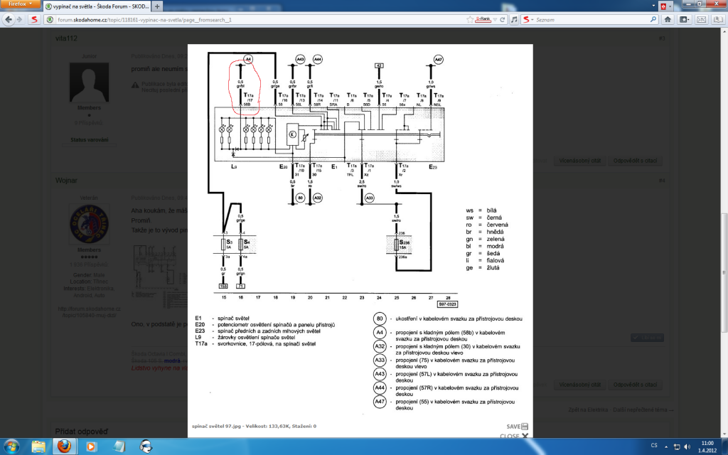

vypínač na světla
takže jo to ten zakrožkovaný a díky němu svítí podsvit přístrojovky a interieru??? EDIT: Schéma co jste mi tady daly jsem použil a vše si opravil. Šlo jen o to, že mi přestalo fungovat podsvětlení interieru + přístrojovky. Vyřešil jsem to tak že šedomodrý kabel co vede do přístrojovky z vypínáče světel jsem propojil s kabelem co vede z vypínače do parkovacích světel. Tím pádem jsem nemusel kupovat předražený více násobný vypínač. Ptal jsem se i nato auto elektrikářů a řekly mi že to tak může být zapojeno že to ničemu nevadí, jde to i přes pojistku. Ještě jednou děkuji za rady.
vypínač na světla
promiň ale neumím s toho moc číst ,,,,, stačí když mi někdo poví které svorky jsou na podsvit přistrojovky... a nebo jakou má drát barvu ...
vypínač na světla
Mám octavia 1,9 tdi 1997 a potřeboval bych třeba i podle lajka posané zadní piny a co je ke kterému zapojené. Mám vypínač s přednímy a zadnímy mlhovkamy a potenciometrem na vnitřní osvětlení. Pokud to tady někde je omlovám se za duplicitu.
