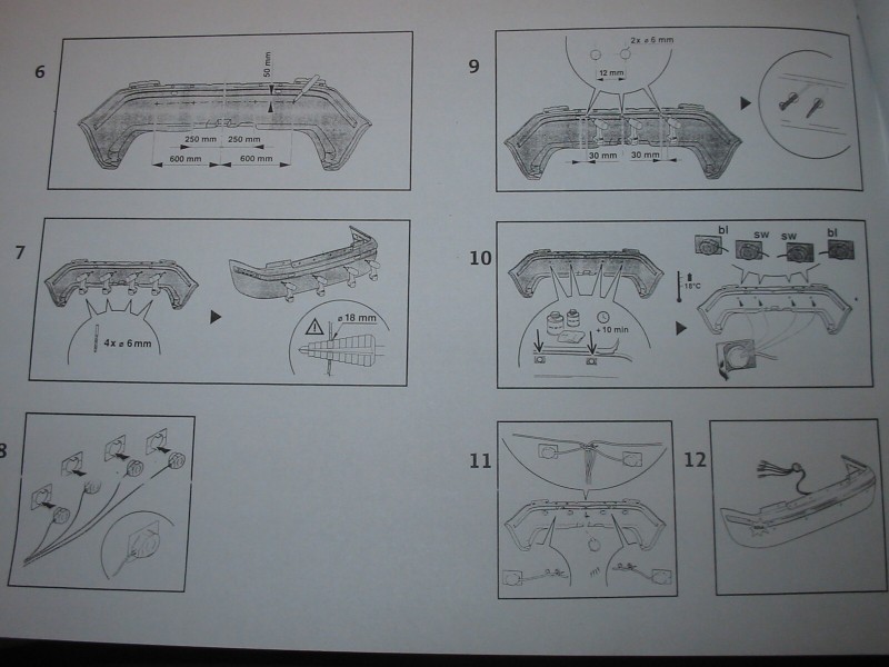

  1. tu mam nieco, podla toho som to instaloval, v narazniku mas z vnutornej strany predznacene body na vyvrtanie otvorov. Ja som to vrtal vykruzovacim vrtakom o priemere 25mm, vrtak som priebezne mazal v olejovo-vodnom roztoku, aby sa neprehrieval plast.
