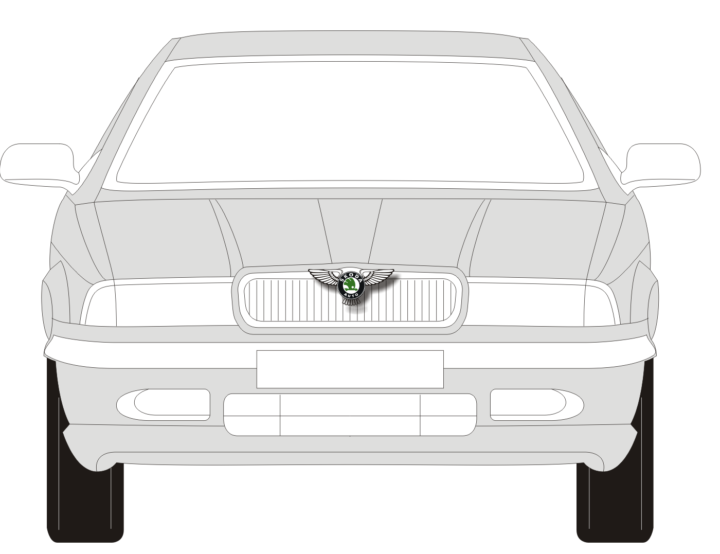

    "znak+trest" = "xenony" :-)
  13. acter odpověděl na Byrto's téma v Hospoda
    Hmmm.....a nejakej chudak s audinou musel kupovat novy znak !!!
