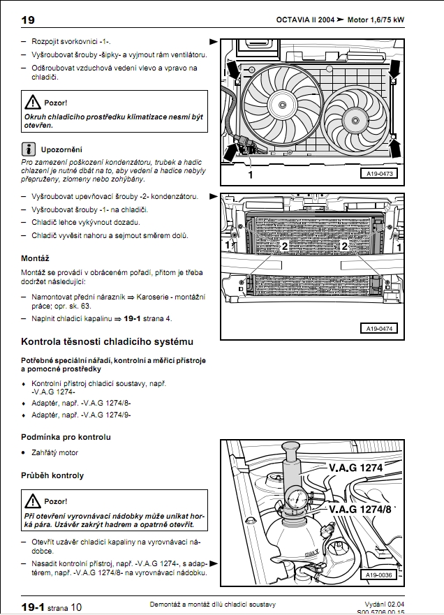

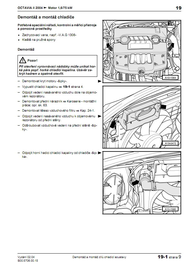

Zdravim , mám OII 1,6MPi s klimou , jenže nevim jak ten chladič vody vyndat , jestli musim vyndat oba chladiče nebo pujde samostaně vodní..... (hrozně mě tam matou ty zku....ny plasty)
Pokud máte někdo nějaky manual jak na to byl bych moc rád.... Diky
Sundej nárazník a pak postupuj zhruba tak jak se píše...viz obrázky
myslím, že není třeba sundavat aj kondenzátor :palec2:
