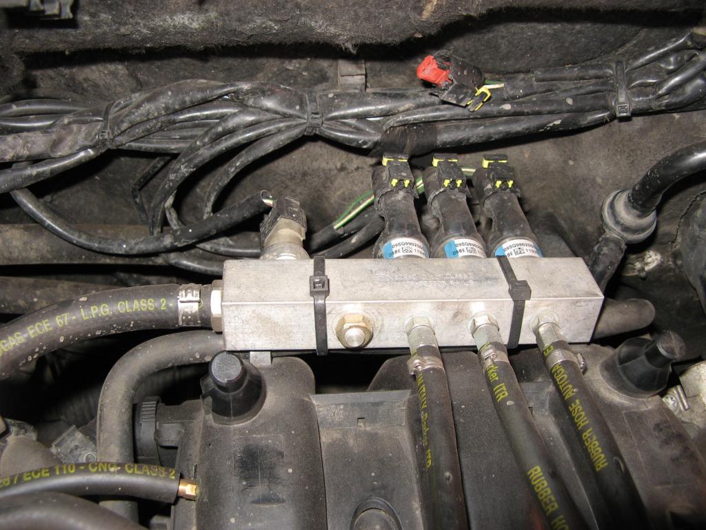

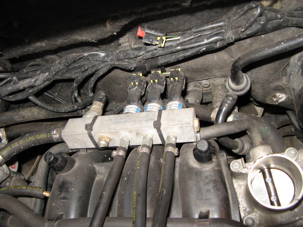

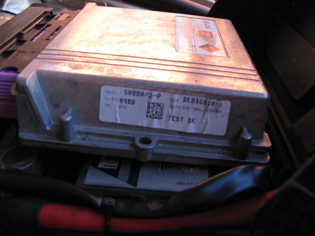

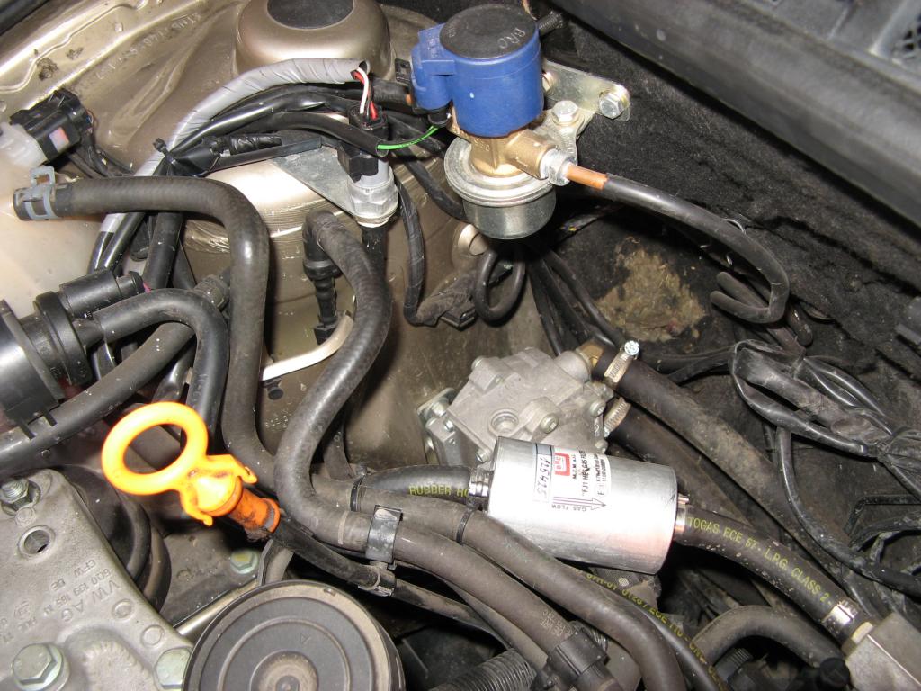

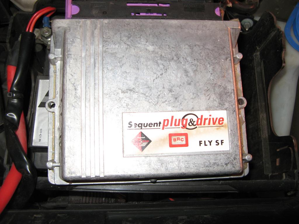

Tak tady jsou ty fotky.
Na liště vstřiků je podle mě asi to teplotní čidlo,potom další je u filtru kapalné báze(vedle něj) a od něj vede hadička do sání.A na kabelových svazku je vidět ještě jeden nezapojený (volný) konektor.

vstřikovací lišta je původně na 4-válec, jedno místo pro vstřikovač máš zaslepené a tudíž k němu nemáš napojený ani konektor. Jen mě překvapuje u BRC :kol-28: , že není už upravena kabeláž pro trojhrnek a potažmo i lišta :kol-32:
záleží jak to máš nastaveno, jestli ti to přepíná při akceleraci, či při deceleraci a zda Plug and Dive přepíná válce postupně nebo naráz, to vše ovlivňuje "cuknutí" při přepínání.
měl jsem tu zákazníka s 3 válcovou Fábií,před montáží mi řekl, že s autem najíždí ročně 60 tisíc, tudíž že ji za rok chce prodat...ale ještě neví, co pak koupí jestli 3 nebo 4 válec, tak jsme se domluvili, že mu tam dáme taky 4 válcovou lištu a jeden vývod zaslepíme,(pak se jen dodá 4tý vstřikovač) tak jak je to na tomto obrázku, není to tak, že BRC nemá sady na 3 válce.....

Malta - pokud chce někdo P&D do 3válcové fábie, tak jedině udělat ze 4válcové sady....
Do ČR se nedotahuje 3válcová sada v P&D. 3 válcovou sadu BRC seženeš pouze v SQ24.
Jinak co vím, tak všechny kabeláže se dělají pro 4válce....pouze se tam dodávají lišty 3-válcové.....jedna koncovka na vstřik zůstane volná.... Zrovna tak to je u 5ti válců s použitím 6ti válcové sady.

samozřejmě že to co tam má GOLF10 neumí přepínat v deceleraci, taky proč, systém se ohřeje a přepne si ve volnoběhu, starší typy přepínaly až po přidání plynu a přejítí 1600 otáček, to se dá přeprogramovat na ten volnoběh.... a zas nevíš Malto co a jak, že?
