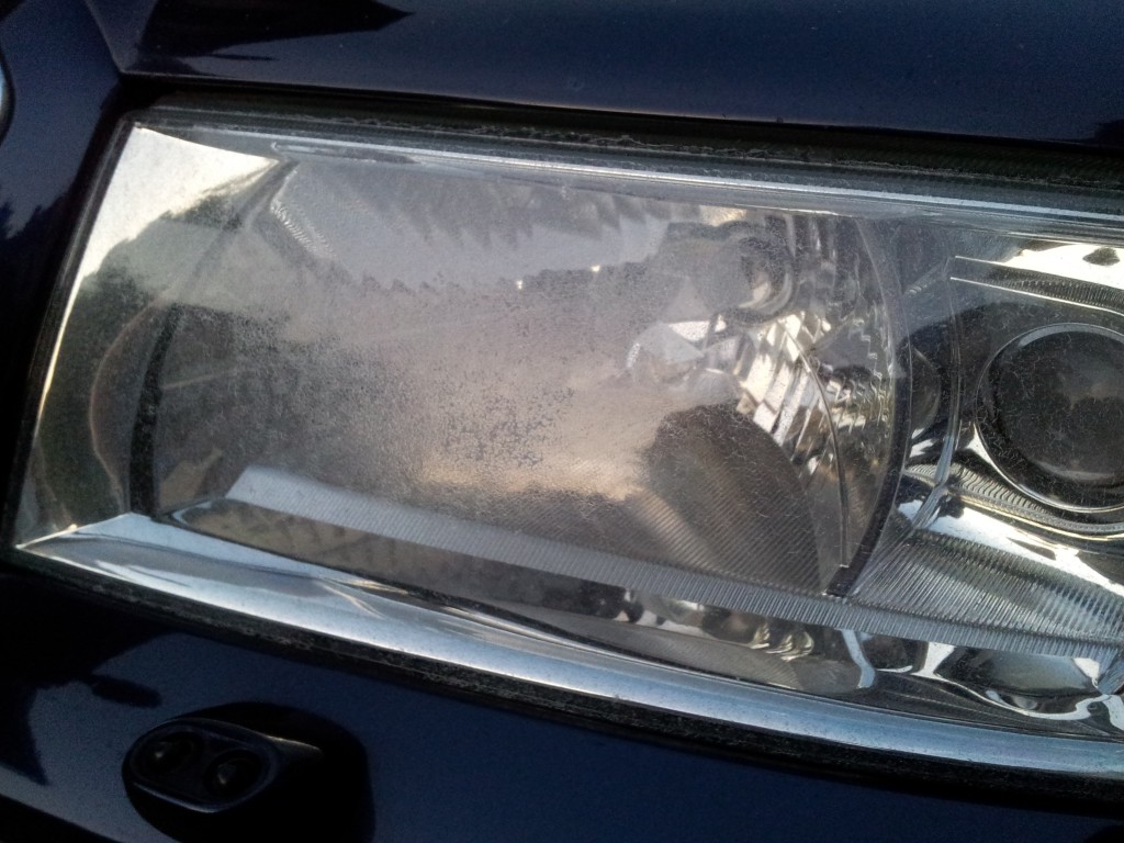

KubaSnouw Vloženo 26. Září 2011 Vloženo 26. Září 2011 Prosím o radu čím to může být že mam predni svetla takhle popraskany děkuji za odpověď Kubanec Citovat
Pajk85 Vloženo 26. Září 2011 Vloženo 26. Září 2011 Zkus nechat rozleštit, popřípadě kup nový plexi. Myslím, že je měli na www.autodoplnky.cz, tak pohledej. Citovat
Konny Vloženo 26. Září 2011 Vloženo 26. Září 2011 toto už rozleštit asi nepůjde, musíš koupit buď nová světla a nebo jen to plexi a vyměnit je. Způsobeno je to buď silnýma žárovkama (např. místo 55W tam máš 100W) nebo nekvalitníma žárovkama bez UV filtru a pak mě ještě napadá, ale je to nepravděpodobné, že by to po čase udělaly ostřiky světel (pokud je máš) Citovat
Under Vloženo 27. Září 2011 Vloženo 27. Září 2011 Bude to asi žárovkama. Zkus použít starej trik se zubní pastou - vřelou vodou to trochu namoč, vezmi kartáček, pastu, zapal si cigáro a přidej do toho popel a pořádně pročisti. Zbavíš se toho jemnějšího. Pak bych zkusil takovou tu zelenou leštící pastu nebo co to je - je to v tom obalu jako solvina, akorát je to zelený - čistí se tím ruky po špinavé práci. Někdo to dělá i slabým šmirglem, prý to taky pomáhá. Tady je nějaký video, třeba Ti to pomůže. Zkusit můžeš taky nějaké speciální čistící prostředky, ale to už je dražší http://www.stream.cz/uservideo/486738-sada-na-renovaci-cirych-svetlometu-apod Citovat
KubaSnouw Vloženo 27. Září 2011 Autor Vloženo 27. Září 2011 (editace) Dík kouknu na to Editováno: 27. Září 2011, autor: Wojnar Necituj poslední příspěvek!! Citovat
Wojnar Vloženo 27. Září 2011 Vloženo 27. Září 2011 (editace) @Under: Tomu nevěřím. Je zničená struktura plastu. Tohle nikdy! nepřeleštíš. Je to prostě "uvnitř" plastu. A tou brusnou pastou nebo šmirglem akorát sundáš ten vrchní lak, takže to zdu*eš ještě víc. Mám to totíž stejné, asi trochu míň, ale jedině výměna světel pomůže. Výměně pouze plastu taky nevěřím. Editováno: 27. Září 2011, autor: Wojnar Citovat
DCSpeedy Vloženo 20. Duben 2012 Vloženo 20. Duben 2012 Zdravim pánové, mam to samý, sice o dost míň, ale štve mě to. Žádný silnější žárovky sem tam nikdy neměl. Používám normál Philipse, nebo Osram, takže myslim, že nekvalitní žárovkou to taky nebude... Rozleštit je nesmysl a rozpékat tu parabolu v troubě jak sou tady někde ty návody mi přijde jako pakárna. Jediný, co pomůže je výměna. Přemýšlím o tom, ale 1 nová parabola stojí 2500 a to mi přijde dost. Přemejšlim o nějaký číně (Diamond/Depo), ale zas se bojim, že to bude šunt. Máte s tim někdo zkušenosti ? Nechce se mi vyhazovat 6 klacků za origo paraboly, když ty se po nějaký době taky takhle rozes*rou. Citovat
Wojnar Vloženo 20. Duben 2012 Vloženo 20. Duben 2012 (editace) Tohle řeším taky. Vyšlo mi, že když už ne originál tak ještě tak DEPO. Ale i na ty se objevily názory, že ačkoliv jsou kvalitně zpracované, rsp. použité přiměřeně kvalitní materiály, že může být problém s jejich konstrukci jako takovou. Zkrátka, že vypadají pěkně, svítí pěkně, vydrží dlouho, jen nejdou seřídit tak dobře jako originál. Na tyhle ses díval? http://www.nd-skoda-...ia-od-r-01.html Už jsem tu na fóru někde narazil na spokojeného zákazníka tohoto e-shopu. Dokonce to byly dokonce i světla, akorát nevím jestli zrovna tyhle. Editováno: 20. Duben 2012, autor: Wojnar Citovat
DCSpeedy Vloženo 20. Duben 2012 Vloženo 20. Duben 2012 Nedíval, ale +/- je to na všech e-shopech stejný. 1 stojí okolo 2500 s dph. Stovka sem, stovka tam, to už to raději vemu z prověřenýho e-hopu. Já preferuju CC-autodíly.cz De mi o to, že paraboly mě vyjdou na 5000 + 2x500 za blinkry - když už nový, tak komplet. A to už je dost :-( Tak dumám nad tou čínou, ale co sem přečet celý fórum, tak už se mi do toho vůbec nechce. Někdo tvrdí, že ok, někdo ne a pak sou tu týpci (asi víš koho myslim) co jenom řvou origo a ještě tě sjedou za to že ses na to dovolil zeptat. Na svoje auto sem si troufnul dát z číny zatim jen zpětný zrcátko. Origo sou předražený, ale zas se bojim, že tu čínu budu za rok měnit znova Ach jo Citovat
Wojnar Vloženo 20. Duben 2012 Vloženo 20. Duben 2012 Já přemýšlím, že asi praštím do toho co jsem psal. Světlo za 2200,- blinkr za 400,- to už vypadá o chlup líp. Se zbytkem naprosto souhlasím a vím Citovat
DCSpeedy Vloženo 20. Duben 2012 Vloženo 20. Duben 2012 Mno pač sem teď do toho vehiklu nacpal 30tis, tak dalších 6 už fakt nechci. Nemyslim, že ty světla mam tak špatný, že by s novejma bylo vidět líp, spíš de jen o estetiku, že ty nový vypaj fakt dobře. Vždy, když se s tim postavim vedle nějaký zánovní tourky, tak mi to začne šrotovat v palici, ale asi na to peču...dokud s tim bude vidět, tak to asi nechám bejt Citovat
