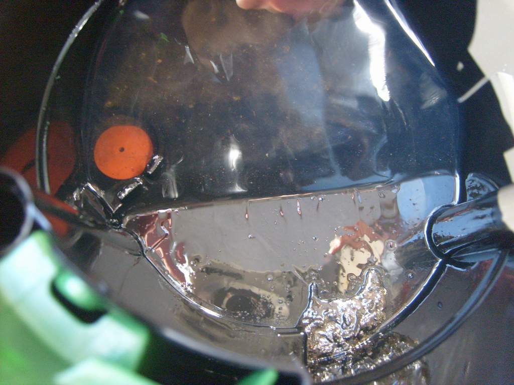

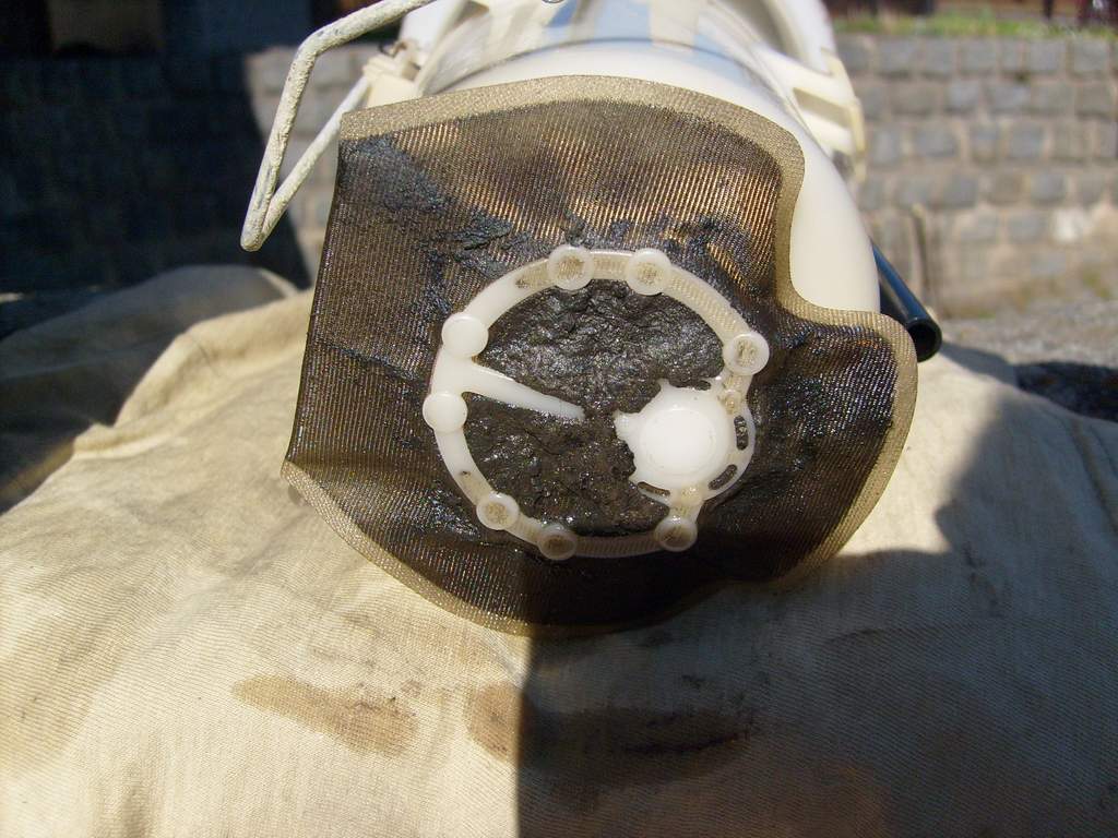

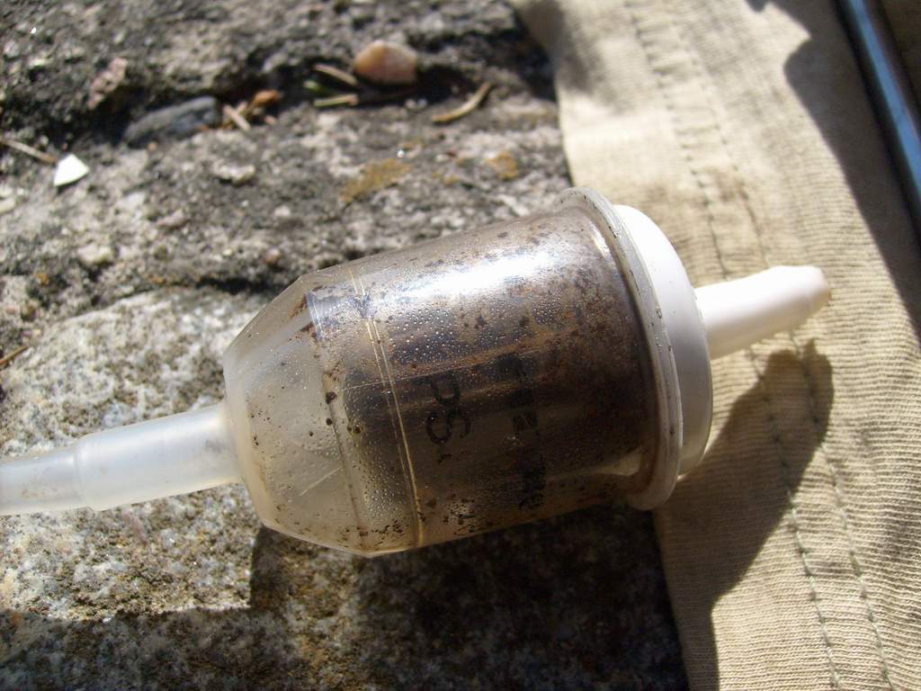

Takze presne po 2 mesicich od totalniho vycisteni - vstriku, filtru, hadic, nadrze a paliva mi odeslo benzinove cerpadlo a bylo nutne vymenit palivovy filtr. Vsude opet spousta bordelu.
Po vyndani jsem udelal par fotek, jeste mam benzin v lahvi, foto dodam . Po nandani jineho cerpadla a opetovnem vyndani se zachytilo v odkalovaci nadrzce ihned spoustu bordelu.
Mam v planu opet prefiltraci benzinu a podezreni je na vadny benzin. Cepuji u 2 cerpacek, zkusim to nejak vychytat.
Jinak me nenapada, jak by se tam dostalo takove mnozstvi odpadu.
Tak, a ted at mi nekdo rekne, kde se ty slemy, blaticko, bordel, bere? :kol-44:

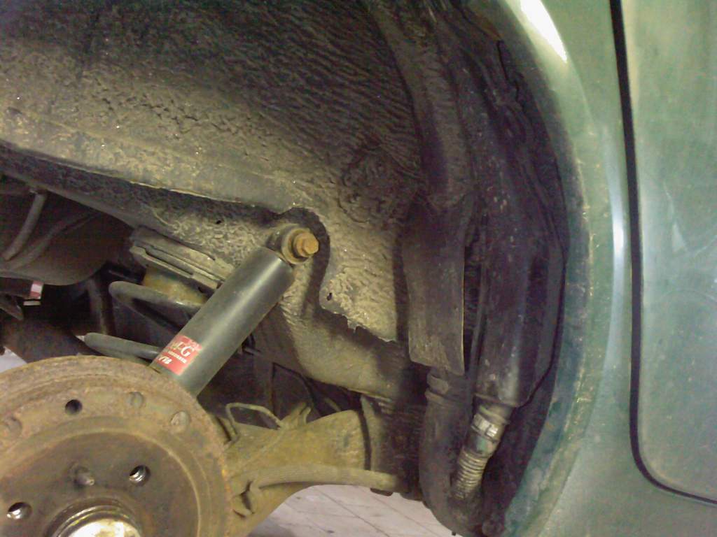

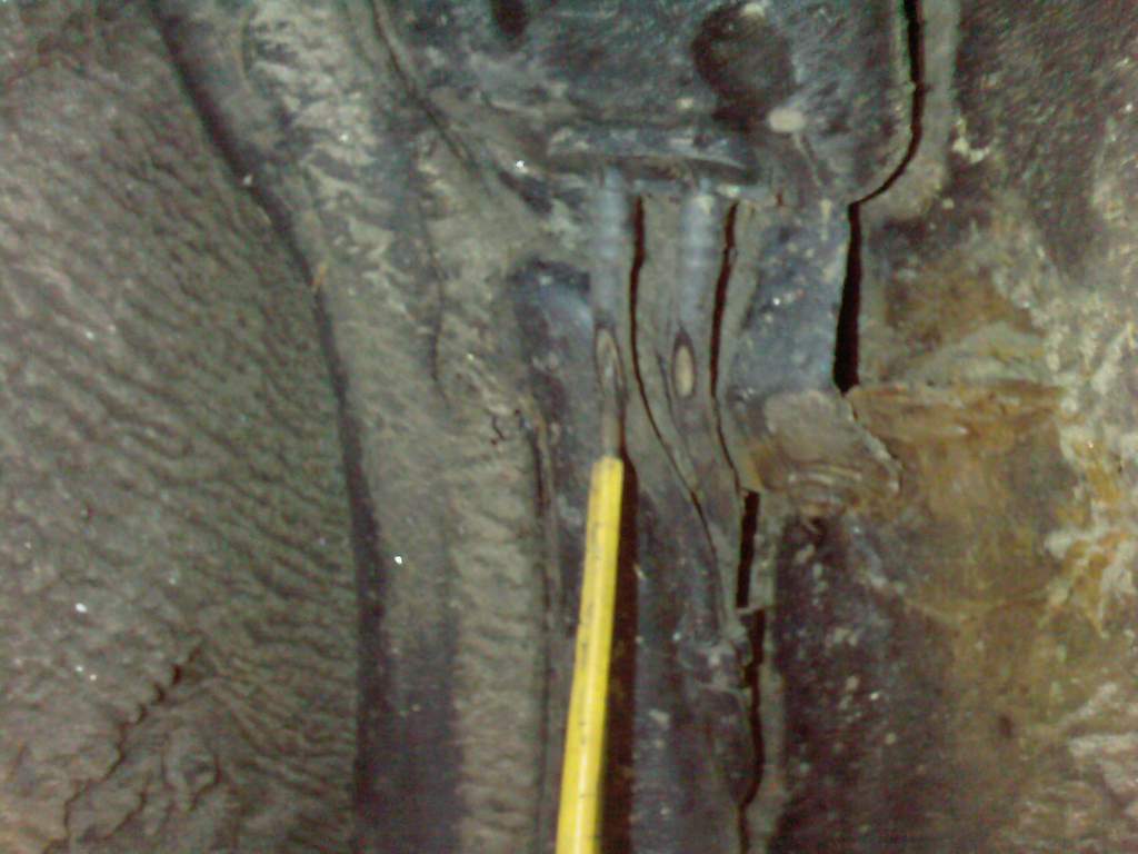

Tak jsem byl u mechanika, nemel ale tolik nadseni jako ja. Rikal,ze pokud by byla dirka nekde v nejake hadici macelo by to a byl by citit benzin.Takze je nazoru, ze je vadny benzin. To si nejsem jisty v hadicich od vyparu prece benzin neni. Kazdopadne hadice jsou strasne zabordelene blatem, jedinou dirku jsem nasel viz obrazek na te tenke hadicce, ale ani ja si nemyslim,ze toto je hlavni pricina. Je to hadicka nahore kousek od nalevaciho prostoru. Jsou omlete a jedna z nich je derava, omotal jsem ji paskou.
Muzes mi prosimte napsat, jak jsi na to prisel, ktera to byla hadice a jak jsi to rozebiral-diagnostikoval?
Je tam spatny pristup a samej bordel.
Me totiz napada jedina vec, jak spolehlive zjistit, zda je nekde dirka. Vyndat komplet nadrz i s hadicema, dukladne omyt a pak by se videlo.

jestli jsem to dobre pochopil, tak jsi mel dirku prakticky ve stejnem miste jako ja nebo jsi mel diru na hlavni hadici do ktere se leje benzin?.
Ja ji mam kousek od hrdla pod takovou nadobickou, z ktere jdou 2 mensi hadicky- zrejme odtlakovaci. Na prvni fotce do ni stoucham sroubovakem.Hadicka je tam prodrena asi 1 cm po delce. Mechanik si nemysli, ze by takova malinka direcka natahovala bordel do nadrze, ja netusim jake jsou pochody v tech hadicich. Omotana uz je izolackou. Nadrz jsem cistil ted o vikendu, v samotne pumpe a odkalovaci nadrzce byl neskutecny bordel a zrejme voda- jina konsistence kapaliny. Take jsem nadrz vycerpal a vytrel do sucha. Na dne byly takove vetsi kousky nejakych slemu ci co. Pripojil jsem starsi cerpadlo a auto startuje i na benzin. Ale to jsem opravil dusledek, nevim zda je opravena pricina problemu. To se uvidi casem. Jedine me napada za nejaky cas vyndat opet cerpadlo a uvidim hned, zda bude bordel v odkalovaci nadrzce a v benzinu.
