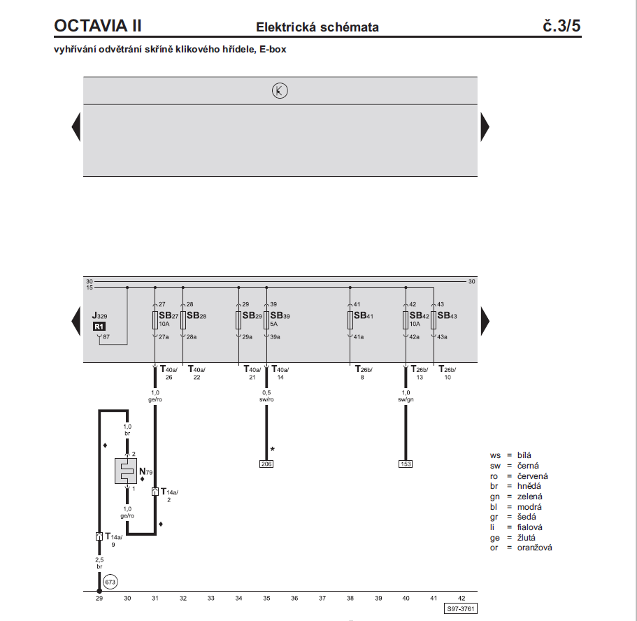

Zdravím, mám dotaz na E-Box.. jestli to čtu správně, tak by šlo připojit + k dennímu svícení na spínaný 15kontakt na pojistku v E-boxu pozice 41.
Je to tak ?
Je to tak ?
V mem manualu je pozice 41 neobsazena, takze by to melo sedet. :kol-47:
Tak to je super. Ještě by mě zajímalo, jestli už nemá někdo zkušenost se zapojováním vodiče do takové volné pozice? Je nutné asi e-box rozebrat ne?
