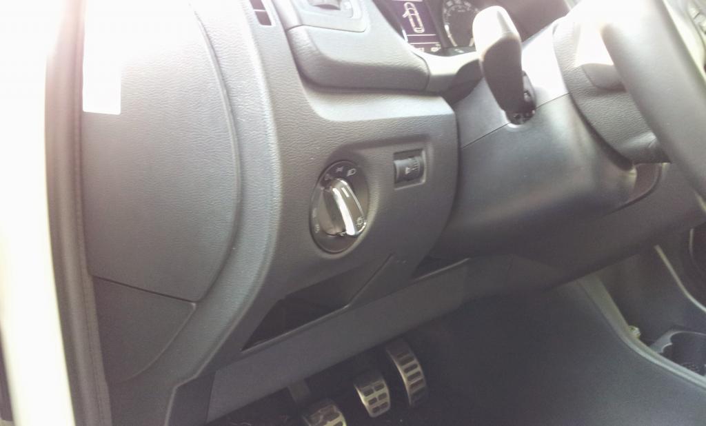

Mensi problem potrebuji radu. Jak dostat spinac svetel ven ? Dostanu ho jen do pulky a dal uz nejde a to uz ani zpet :(
post-51417-0-42103900-1409988873_thumb.j
Oddělej bok přístrojovky a mrkni se, jestli se tam někde nezachytil ten kabelový svazek, případně strčit ruku (bacha ať se nepořežeš a odpoj ho).. U mě šel povytáhnout trochu víc, ale také jsem ho odpojoval z boku, protože povytažený byl málo a nešel víc..
EDIT: Ten konektor má zajišťovací packy po bocích, takže si ten spínač natoč a zkus je zmáčknout a odpojit.. Zapojit pak už jde líp  :kol-28:

Tak Galvi dik za radu. Mam ho venku a prsty cele od krve, me znas jak vypadam a asi jakou mam ruku :D Drzel tam za nejky cerny kablik a ostatni byly dlouhe ale ten jeden nechapu. Ted jdu na tvuj navod jak to rozebrat :D
No jo, je to tam hoodně ostré, také jsem se už několikrát dořezal... To rozebrání už je jednoduché, jsou tam jen všude takové plastové zobáčky, ale je to dost pružné, takže to šlo krásně  ;)

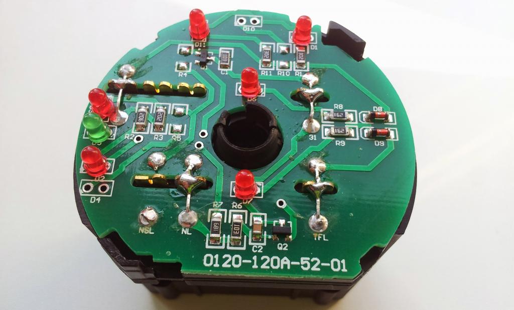

Tak hotovo jsem jeste zapasil s tim cudlikem co se toci ale povedlo se. Fotku nemam bo jsem mobil zapomnel doma tak ji pak zde dam :) Ale Galvi bez tveho navodu bych to asi nedal. Tak ted jeste aby nekdo udelal navod jak vymenit cudle na klime a budu tuze spokojen :D Jen by me zajimalo na co je ta zelena dioda na tom Volkswagenskem tistaku , kdyz u Skodovky tam zadna dioda neni ?
post-51417-0-75725100-1409993657_thumb.j
Ta prosim sviti :) ... Cudle na klime potahni k sobe a neboj se :)

Ta zelená ledka tam svítí když je klíč v zapalování a nejsou rozsvícené světla.. Alespoň tak to má mamka v Golfu, že jakmile vložíš klíč tak jo ta tam svítí.. Jakmile rozsvítí světla už ledka nesvítí.. Ale proč to tak je nevím  :D .

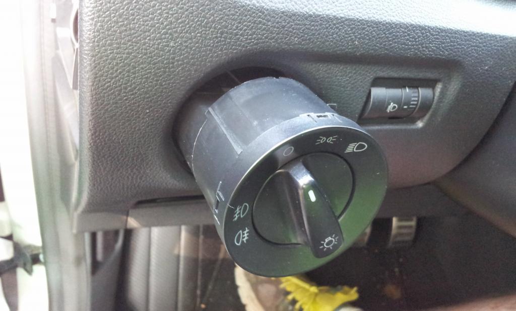

No a tu je ta fotka , ale asi to budu muset jeste jednou rozkuchat jelikoz jsem si vsiml ze ten W spinac je sedsi nez skodovacky a ja tam dal ten krouzek puvodni.
post-51417-0-53994600-1410061757_thumb.j
I tak to vypada moc dobre ;)
Zelena ledka se rozsviti kdyz zapnes mlhovky, muzes si to dodelat do kazdeho vypinace svetel kde to neni, dokonce u nekterych muzes i druhou. A proc ji Skoda nema? Vem si, ze usetris jednu ledku a vynasob to milionem aut...to uz jsou penize.
PS: vsechny FI a OI tu ledku mely :-)
  • Autor
No ale mi sviti oznaceni mlhovky porad kdyz mam zaple svetla a kdyz je mam vyple a pustene jen denni tak mi sviti jenom ta rucka cim se toci.
Pod mlhovkou mas dve ledky, jedna jen sviti na logo mlhovky - bezne podsviceni, druha ledka se aktivuje az kdyz zapnes mlhova svetla a zmeni tak barvu loga na ovladaci, coz indikuje zapnuti.
