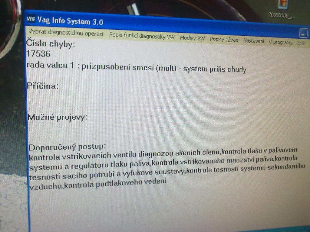

Ahojte,
mam fabiu 1.4 63kw, cca 130 000km a pred pol rokom som si dal spravit plyn (Tartarini). V poslednom case cca (3 mesiace) sa mi zacala objavovat chyba. Ked nastartujem, motor naskoci uplne v pohode, otacky sa drzia na cca 1100, ale po chvilke, alebo ked pridam sa motor zacne akoby dusit. otacky klesnu na cca 800, zacnu skatat medzi 500-800, celym autom trasie a nakoniec zhasne. Nereaguje vobec na plyn. Ked nastartujem druhy krat, tak otacky vybehnu zase na 1100, ale motor uz fungje uplne normalne - reaguje na plyn a mozem normalne vyrazit. Ked je motor zohriaty, startuje a pracuje uplne normalne. Spociatku to bolo obcasne, teraz je to skoro vzdy. Bol som s tym v servise na diagnostike a bola zapisana chyba 17536 - system prilis chudy. Servisak mi oznamil, ze je vadny vstrekovac na 1. valci a ze ho treba vymenit. Podla mna sa pise o prvom rade valcov (mam len 1 rad :-) ). Auto ma normalnu spotrebu, skusal som jazdit nejaky cas len na benzin, ale nepomohlo. Nemal niekto takyto problem?

  • Autor
Taaakze to mame riesenie - auto som zaniesol do servisu, kde mi robili aj garancku po 120k. Skusali kadeco a zmerali aj tlak paliva a zistili, ze bol namontovany zly typ palivoveho filtra. Rozmerovo je rovnaky, ale neprepustil taky talk a palivo hned klesalo, preto to zhasnutie motora po starte. Nastaste to bol rovnaky servis, kde mi ho pri garancke menili, tak si uznali chybu a vymenili mi ho bezplatne. Keby boli nejake otazky, tak sa opytajte.
