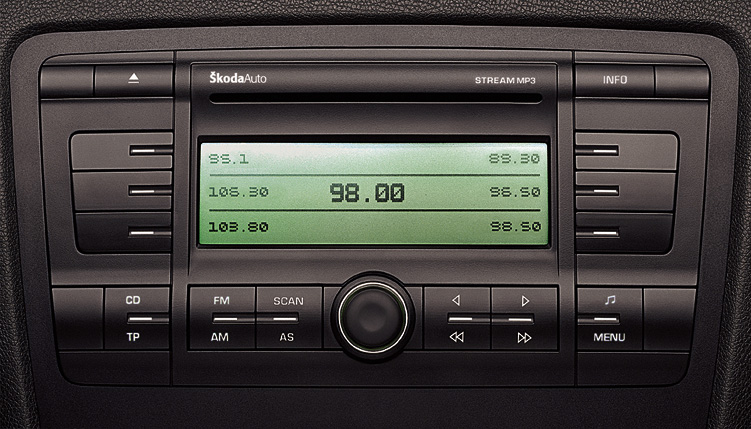

Ahoj. Chci se zeptat jestli někdo už dával do Octavie 2 r.v. 2005 originální autorádio s lcd značky Erisin Erisin.JPG . Měl jsem tam originální rádio bez lcd stream_mp3.jpg a koupil jsem právě ten Erisin a mám problém že když zapnu klíček tak se klasicky rádio zapne ale když mám nastartováno vypnu motor tak má rádio jet až do doby než klíček vytáhnu ale rádio se po chvilce vypne už při vypnutí motoru a následuje divné chování. Motor se vypnul rádio po chvilce taky ale po další chvilce se zase rozjede ale hned se zase vypne a pořád takhle dookola. Jakmile se vytáhne klíč tak už je vyplé pořád. Nevím jestli se to dá někde nastavit v rádiu nebo se musí něco zapojit jinak. Budu rád za každou radu. A ještě mám jeden dotaz zda se dá do tohoto rádia nahrát čeština. Děkuji. Založil jsem na tohle téma ale byl jsem odkázan zde tak tedy prosím o radu.
