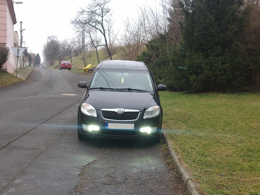

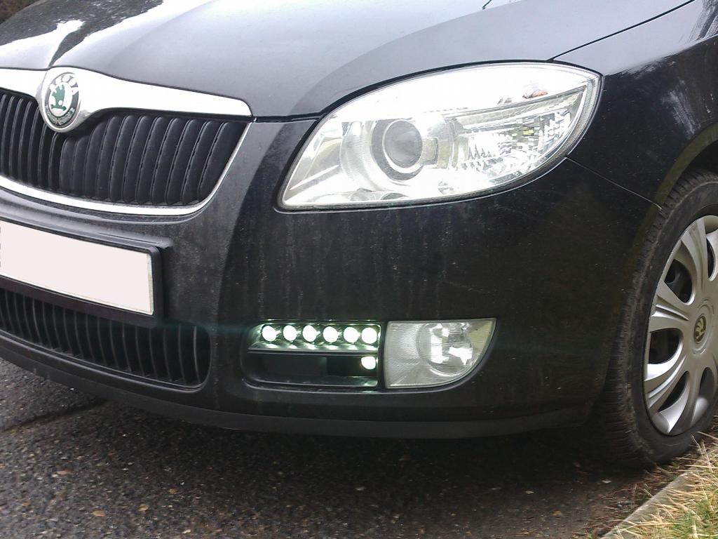

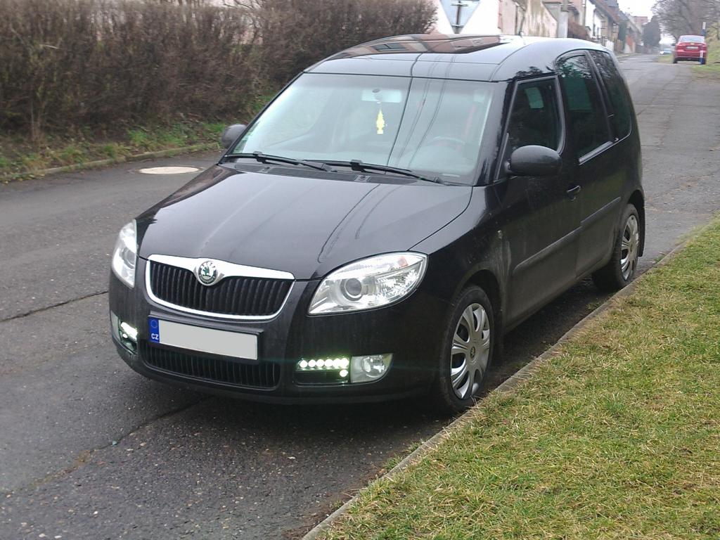

Tak jsem namontoval denní svícení homologované od fa. Mycarr, jen mě mrzí, že světla po rozsvícení parkovaček pohasnou a svítí jako poziční světla, ale je to takhle holologované, tak se uvidí.... Ještě zjišťuji jestli tím pádem můžu nebo dokonce musím odstranit origo parkovačky...

Nemusíš je odstraňovat... ;)
  • Autor
Když mě to zepředu pak večer připadá jak vánoční stromek a v silničním zákoně je (nebo aspoň bylo) že počet osvětlení je jeden pár... nebo tak nějak :kol-32: No projedu to a uvidím....
Nalezeno:
Prováděcí vyhláška 341/2002 Sb. se zabývá světelnými zařízeními vozidel v § 18. Pro světelná zařízení na vozidle vyžaduje homologaci a povoluje je používat jen ve stanoveném počtu a druhu a stanoveným způsobem -
§ 18 uvádí - Na vozidlech kategorie M, N, O,  L, T, OT nebo S se mohou
užívat  jen takové  světelné zdroje  a zařízení  (i co  do počtu),
která  jsou  pro  daný  druh  a  kategorii vozidla předepsána nebo
povolena.
Pro škoda roomster je předepsán 1 pár obrysových světel. :kol-140: Tak musím origo demontovat....

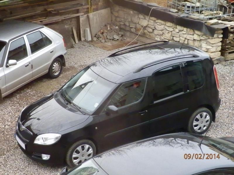

Tak asi zítra jdu vrtat střechu na přidělání hagusů, pokud počasí dovolí....   :kol-63:
prosim ta odfot postup ak mozes
Né že bych si na to netroufl, ale stejně to chce odvahu takhle vrtat do auta, zvláště když máš jen jeden pokus. To chce velkou logistickou přípravu :-)
Dobrá práce  :kol-47:
s tymi hagusmi auto vyzera o kus lepsie ;)
Vypadá to dalece líp a "chlapáčteji". :kol-47:  :kol-47: :kol-47:  :kol-47:  :kol-47:
  • Autor
Jj, hlavně praktické důvody. Dnes jsem si zapůjčil box od souseda a docela mě to zarazilo.... Thule ocean 780... rozměry 198 cm - 78 cm - 42 cm - ohromný... :kol-28:
Room má potíž v tom, že ty hagáče jsou do oblouku a relativně krátké. Když ho(box) moc vystrčíš dopředu, tak box mává každému na pozdrav a když je víc vzadu, tak zase díky zalomenému víku nevlezeš do kufru. Chce to když už tak tu placku čtveratou a lyže do klasických smetáků.
