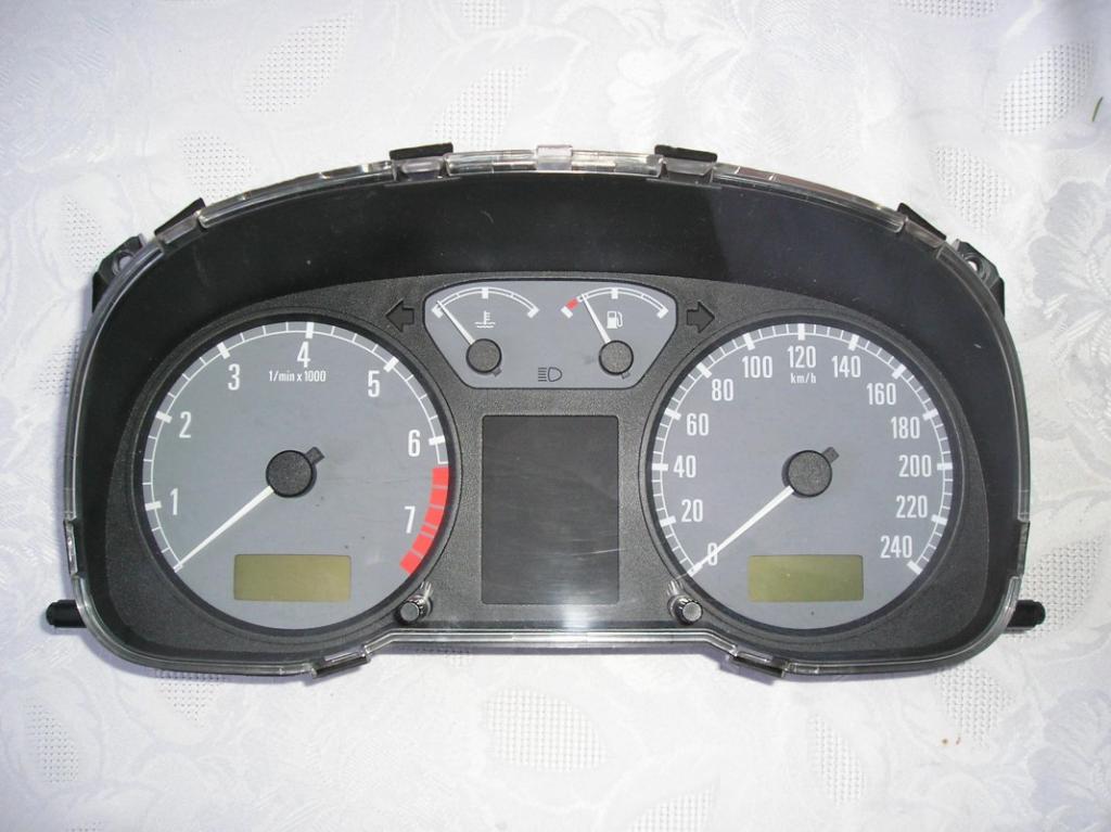

zzshmp Vloženo 13. leden 2014 Vloženo 13. leden 2014 Zdravim vsechny a mam dotaz,ktery jsem nikde v manualu nenasel.Mam Octavii I 1,6 74kw.Na palubnim pristroji me nikdy nesvitila kontrolka obrysovych svetel,otevrenych dveri,nezapnutych pasu,ASR,vadne zarovky ve svetlech.Po otoceni klickem v zapalovani se me rozsviti kontrolka ABS,ktera zhasne.Pri funkci ABS by mela problikavat,coz se u me vsak nedeje.Kolega v praci me rikal,ze zalezi na kazdem majiteli auta,jak a co si necha prez pocitac nastavit,aby mel tyto kontrolky aktivni nebo neaktivni.Vim,ze to na jizdni vlastnosti nema vliv,ale jen by me to zajimalo,jak to vidi ostatni.Zde pripojuji palubni pristroj. Citovat
Wojnar Vloženo 13. leden 2014 Vloženo 13. leden 2014 ...Pri funkci ABS by mela problikavat,coz se u me vsak nedeje.... Pleteš si to s kontrolkou ASR/ESP. Kontrolka ABS nikdy činnost nijak nesignalizuje. Naopak, svým trvalým svitem signalizuje právě poruchu. ......Kolega v praci me rikal,ze zalezi na kazdem majiteli auta,jak a co si necha prez pocitac nastavit,aby mel tyto kontrolky aktivni nebo neaktivni.... Některé kontrolky, spíš signalizační fce, lze (de)aktivovat. Ale musí to podporovat i "harware" auta. Rozuměj, třeba kontrolku prasklých žárovek, i když je v budíkách osazena, nikdy nedonutíš rozsvítit pokud pokud není elektrika auta osazena potřebnou elektrikou kolem. Za to naopak, pokud bys měl třeba dnes funkční kontrolu otevřených dveří, můžeš ji případně deaktivovat. Dále: "Na palubnim pristroji me nikdy nesvitila kontrolka: obrysovych svetel, - svítí to vůbec někomu? Že svítí obrysovky poznám podle toho, že svítí budíky a veškerý podsvit, otevrenych dveri, - pokud nesvítí při otevření kterýchkoliv dveří, pak tato fce není součásti výbavy - nenapsal si ročník, výbavu. Pochybuji, že ji máš a že je jen deaktivována. nezapnutych pasu, - jak výše, záleží na výbavě ASR, - opět záleží na výbavě, stejně jako v případě vadne zarovky ve svetlech." Citovat
Wojnar Vloženo 13. leden 2014 Vloženo 13. leden 2014 ...Pri funkci ABS by mela problikavat,coz se u me vsak nedeje.... Pleteš si to s kontrolkou ASR/ESP. Kontrolka ABS nikdy činnost nijak nesignalizuje. Naopak, svým trvalým svitem signalizuje právě poruchu. ......Kolega v praci me rikal,ze zalezi na kazdem majiteli auta,jak a co si necha prez pocitac nastavit,aby mel tyto kontrolky aktivni nebo neaktivni.... Některé kontrolky, spíš signalizační fce, lze (de)aktivovat. Ale musí to podporovat i "harware" auta. Rozuměj, třeba kontrolku prasklých žárovek, i když je v budíkách osazena, nikdy nedonutíš rozsvítit pokud pokud není elektrika auta osazena potřebnou elektrikou kolem. Za to naopak, pokud bys měl třeba dnes funkční kontrolu otevřených dveří, můžeš ji případně deaktivovat. Dále: "Na palubnim pristroji me nikdy nesvitila kontrolka: obrysovych svetel, - svítí to vůbec někomu? Že svítí obrysovky poznám podle toho, že svítí budíky a veškerý podsvit, otevrenych dveri, - pokud nesvítí při otevření kterýchkoliv dveří, pak tato fce není součásti výbavy - nenapsal si ročník, výbavu. Pochybuji, že ji máš a že je jen deaktivována. nezapnutych pasu, - jak výše, záleží na výbavě ASR, - opět záleží na výbavě, stejně jako v případě vadne zarovky ve svetlech." Celé všechno to platí pro elektriku OI, která je oproti vyšších modelů přes svoji sofistikovanost ještě pořád dost jednoduchá. Citovat
