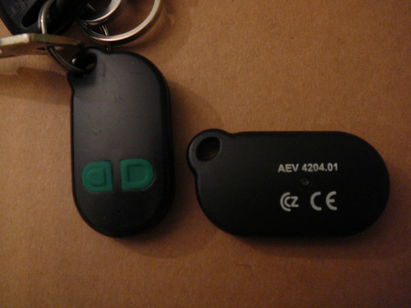

Zdravím všechny,
mám F1 a koupil jsem ji s DO. Podle toho co jsem koukal, je to DO pro O1. Fábku mám od února a zatím vše fungovalo ok, ale teď se začaly projevovat problémy. Často se stává, že když chci auto odemknout, nebo zamknout, musím tlačítko držet delší dobu, třeba 2 - 3 vteřiny, než se odemkne/zamkne. Autem jezdím každý den a baterie jsou v ovladači nové. Včera jsem auto nechal stát celý den (víe než 24h). Když jsem k němu dnes přišel, nešlo odemnkout pomocí DO. Připadne mi to, jako kdyby si auto nepamatovalo kód z DO.
Má někdo nějakou radu ? dík...

Je to jakýsi neorigo.. jsou dvě možnosti, buď máš v autě origo centrál a je tam jenom dodělaný dálkový modul, který pošle signál pro odemčení/zamčení a nebo máš celý centrál dodělávaný. Co to máš za výbavu auta? pokud by byl celý dodělávaný, může být problém v nízkém napětí baterie, pokud jenom jednotka, tak může být problém třeba v anténě...
Vloženo
To je jedno kam se dá, je to univerzál montovaný dodatečně... v komfortu bys měl mít origo centrál, takže tohle je jenom jednotka co dává signál do komfortky... takže dost možná ti odchází řj toho centrálu...
