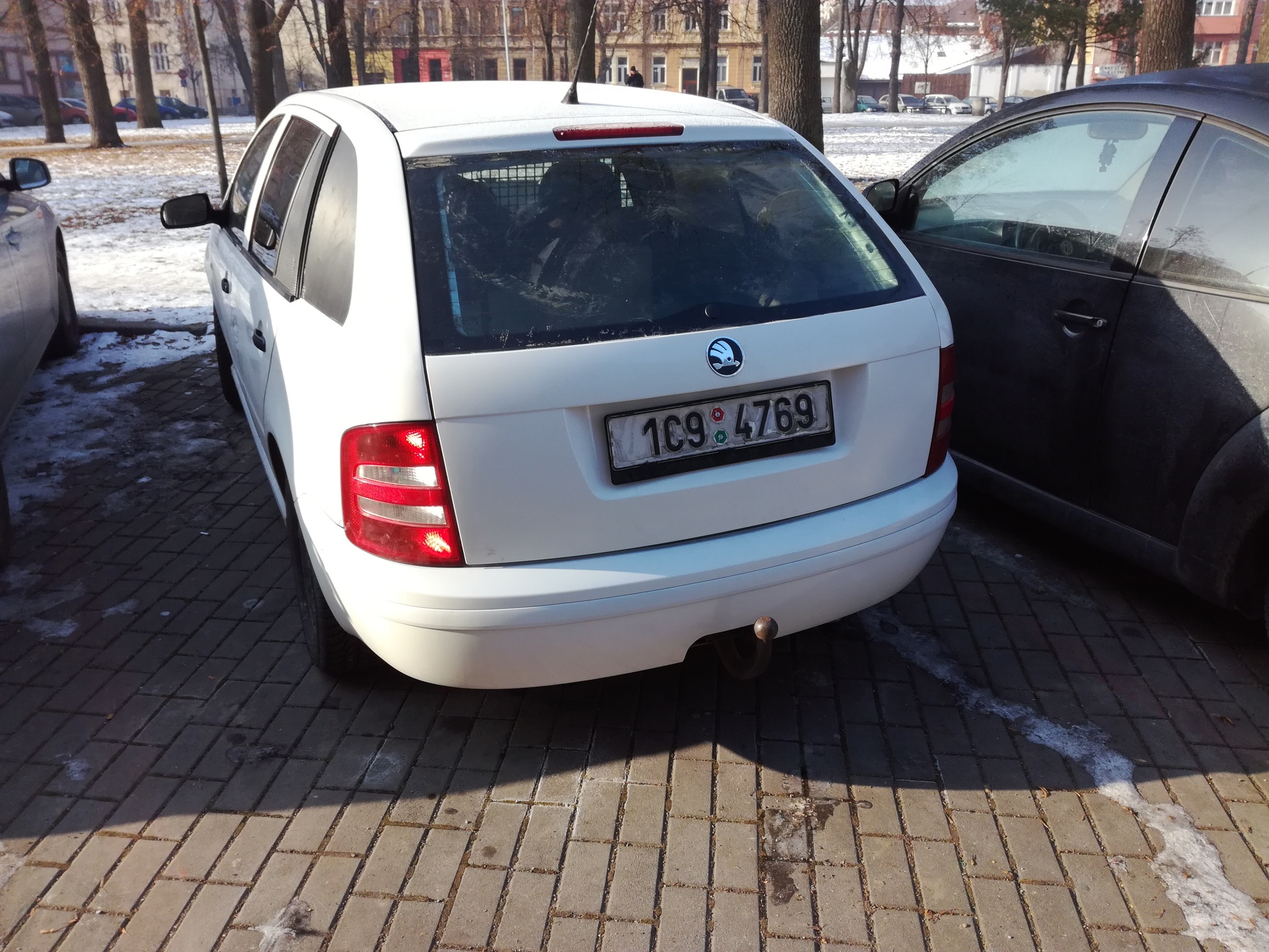

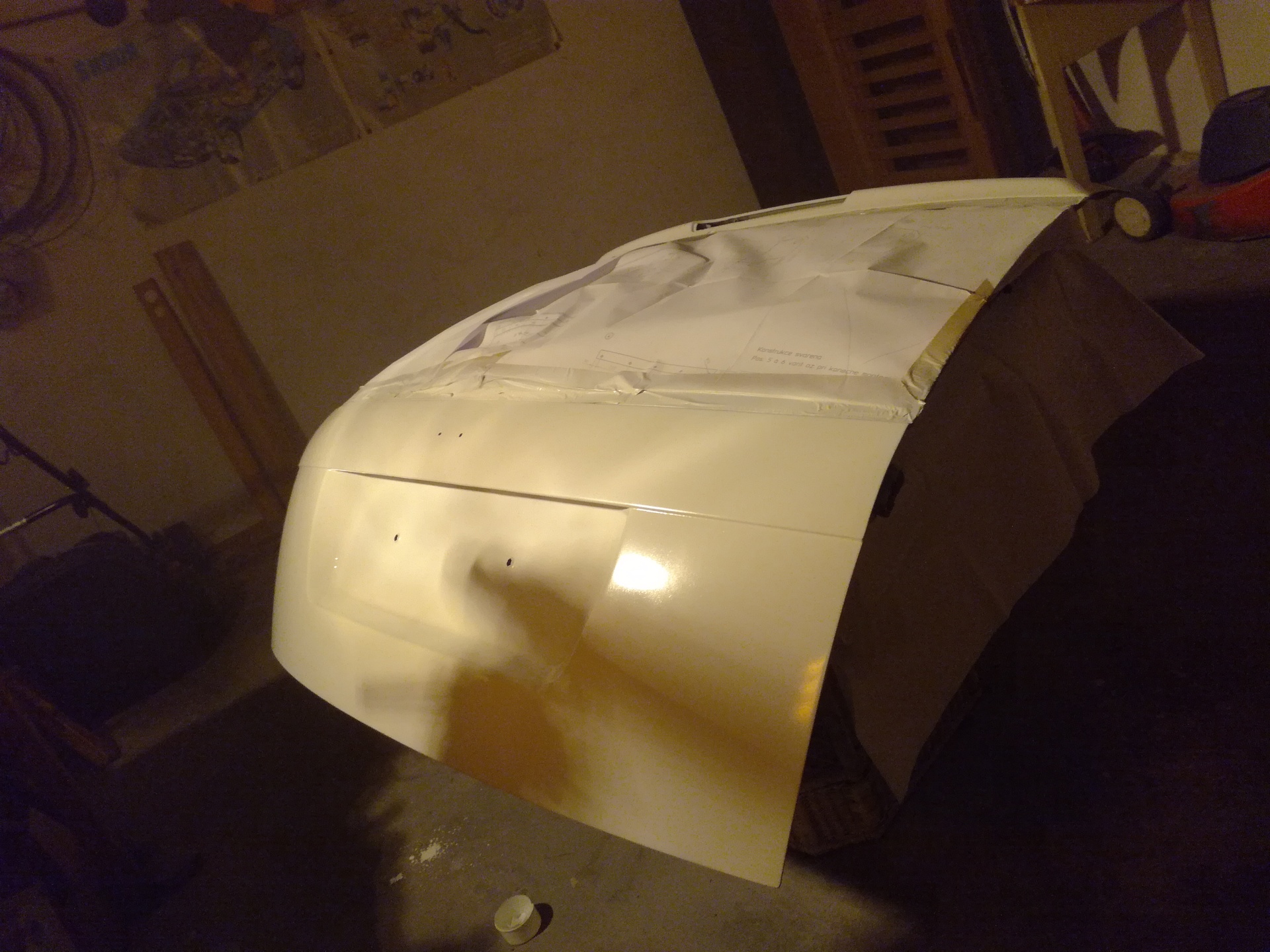

Pomalu ale jiste jak se rika :-) naraznik nalakovanej dvere nalakovany , a prisel balicek dilu na fabii :-)
  • Autor

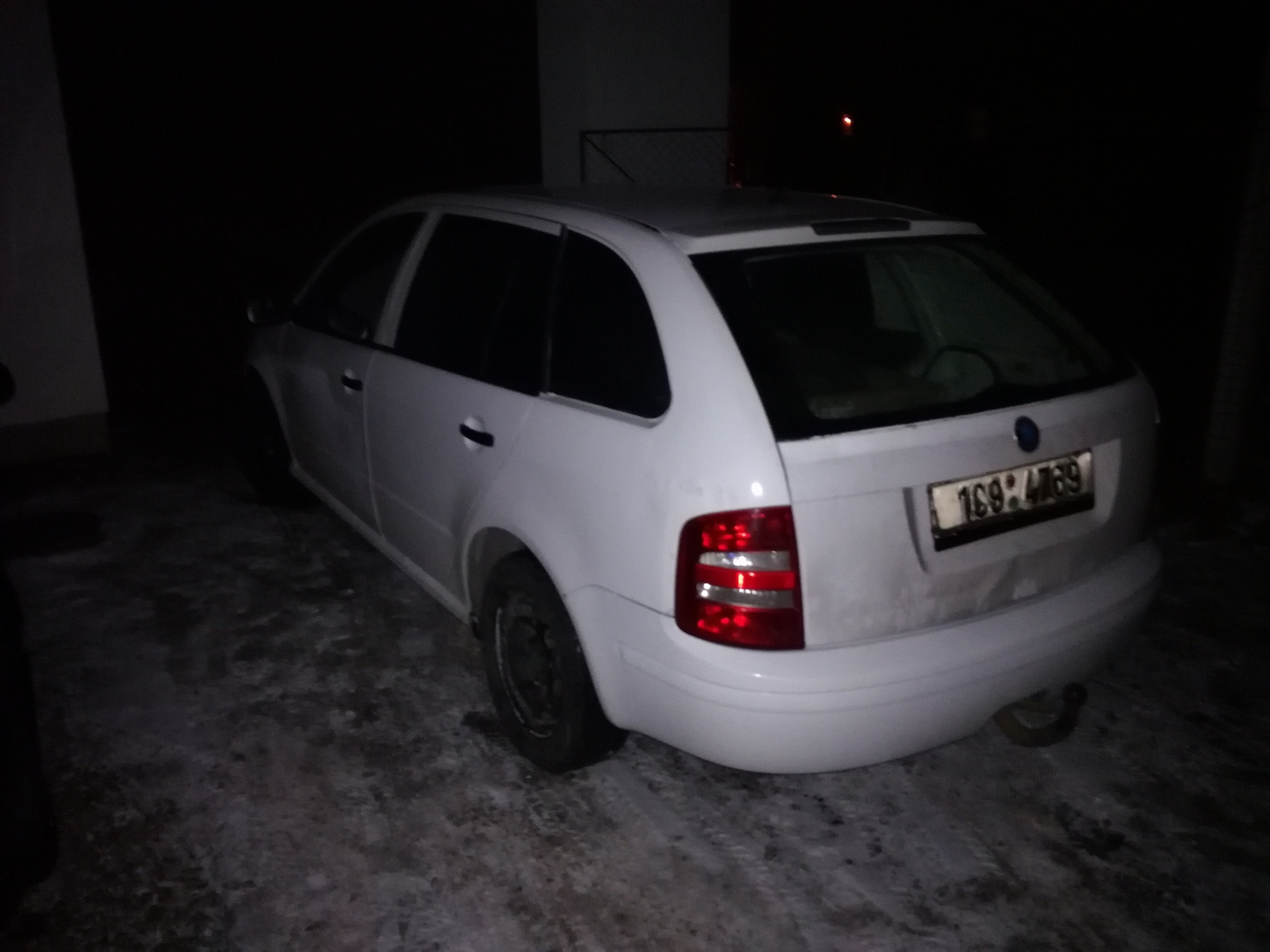

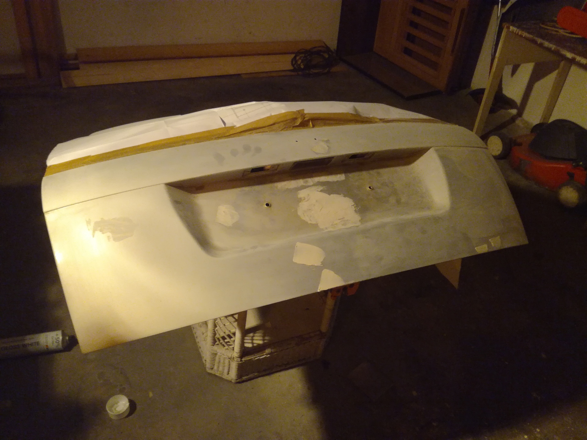

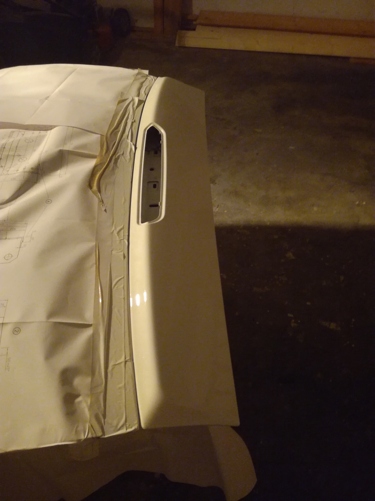

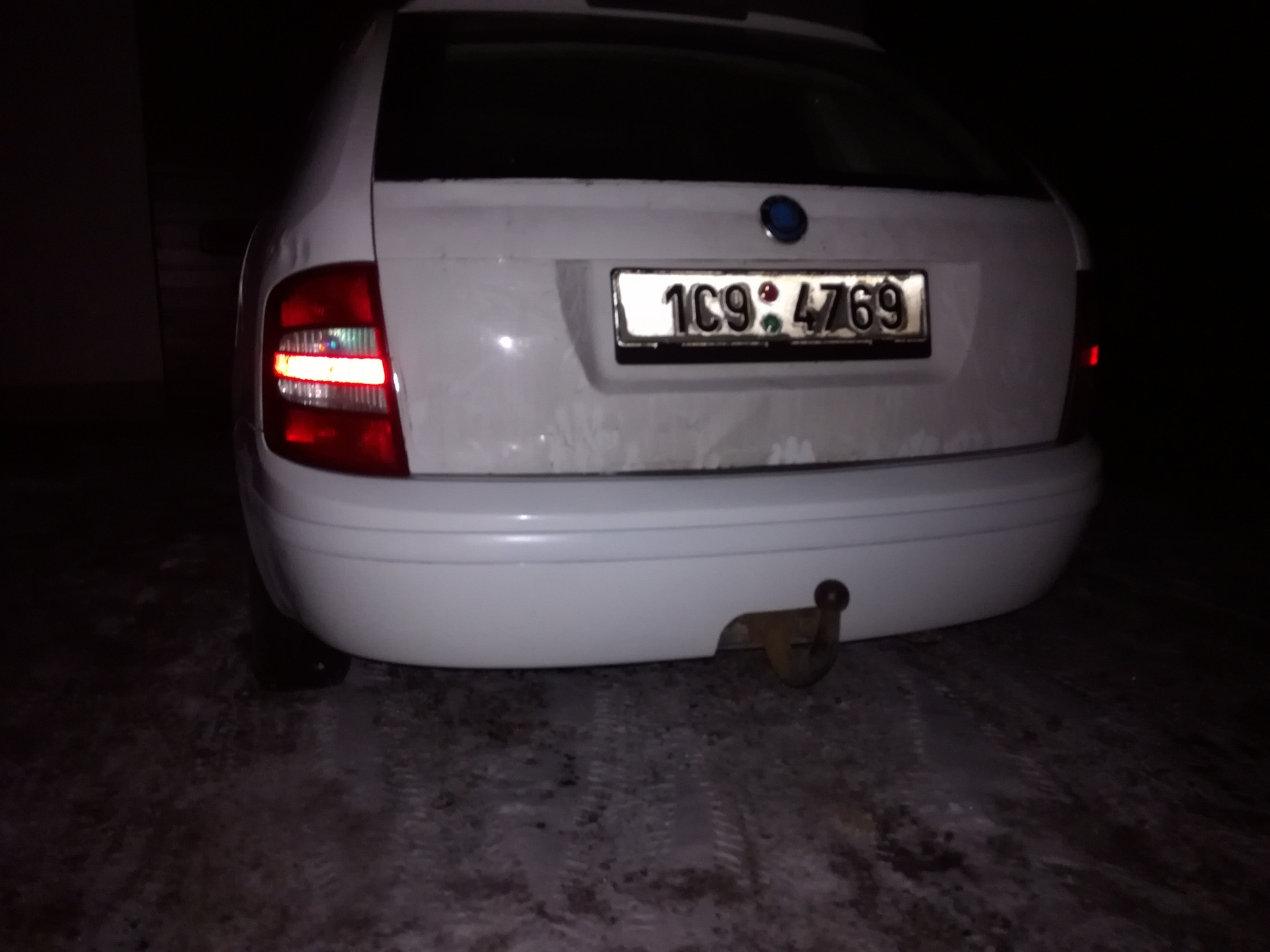

Naraznik dodelan otvor pro tazne a vcera namontovan dnes se dotahnou kabely pro treti brzdove svetlo ktere praktik nema , ten muj jiz bude mit a vymeni se vrata :-)
  • Autor
Pak bude po vzhledove strance hotovo z 95%  a budeme dodelavat nejaky ty blbosti jako je central , parkovaci senzory , nejake to osvetleni vzadu :-)no a pak se pustime do nakladoveho prostoru , jeste bych teda chtel pruziny a nejake kola , a kdyz sezenu za dobre vzal bych lampy facelift :-)

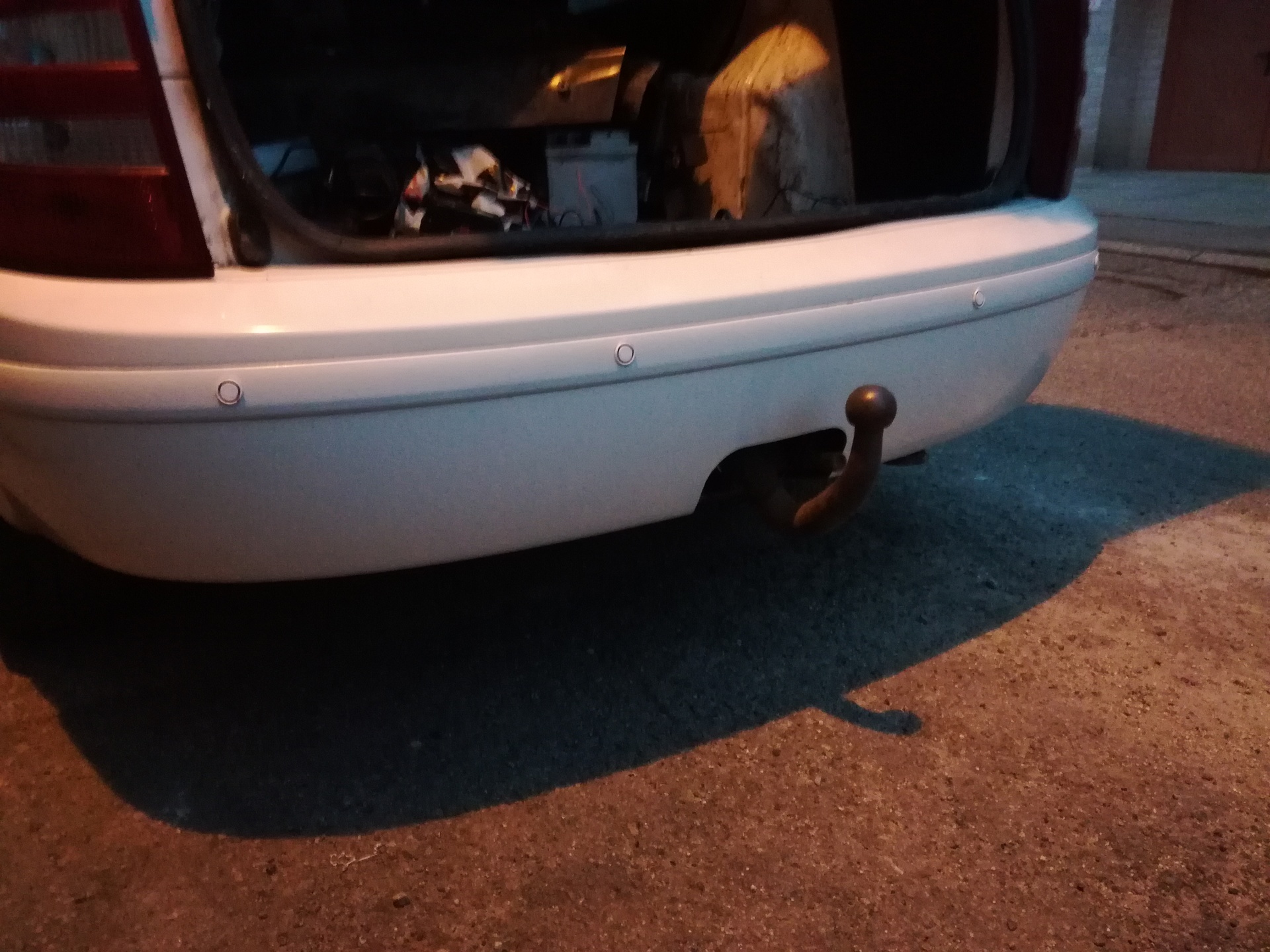

Takze hlavne asi odpoved pro maltu , egry jsou stejny az na vyvod hadicky ,ale normalne to tam vleze misto na hadicku tam je jen je nebezpecne blizko ty trubicky od egru takze pro jistotu jsem predelal spodek ty hadicky , prodlouzil ji a uz to funguje , za druhe jsem zjistil ze mam praskle svody ,takze ty se pbrousily a zavarily, pri sundavani egru jsem utrhl jeden steft byla tam prirezla ta matka jak bejk , takze nezbylo nez sundat z bloku i s tim domeckem stefty vytocit a ted jsou tam normalni srouby , prcacka to byla fest jsem rad ze to mam za sebou , bohuzel mam malo casu a tak to jde pomalu ale uz nemam v palubce hladovou diru , pribil otviraci kastlik a hned to vypada jinak , a dodelal se parkac , dnes kdyz to dobre pujde vymenim svice , palivovej filtr a tim bych mohl skoncit udrzbu motoru

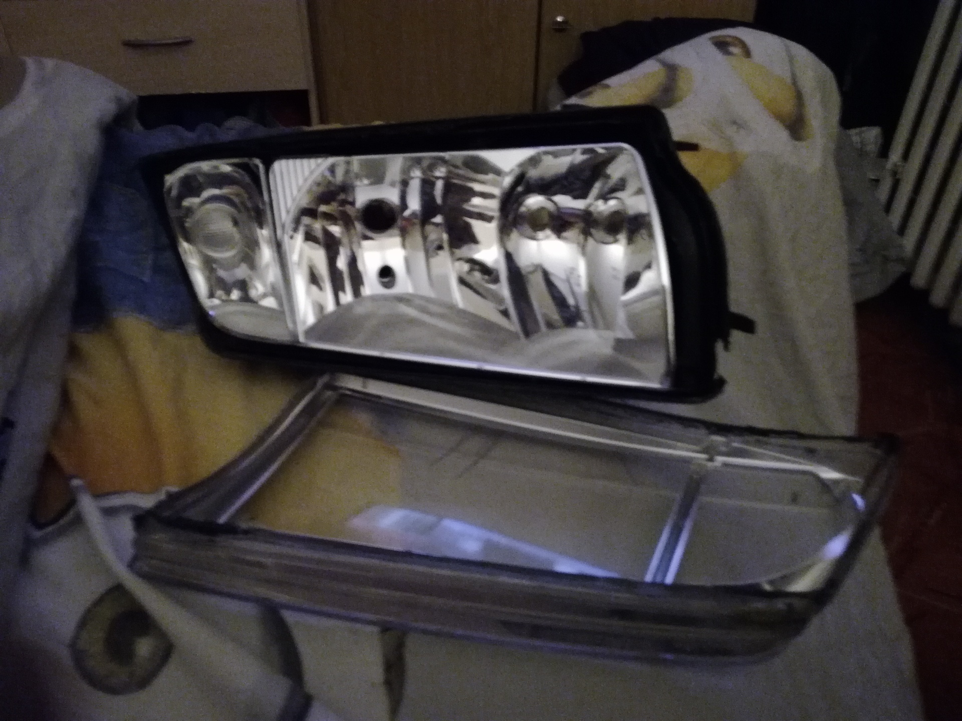

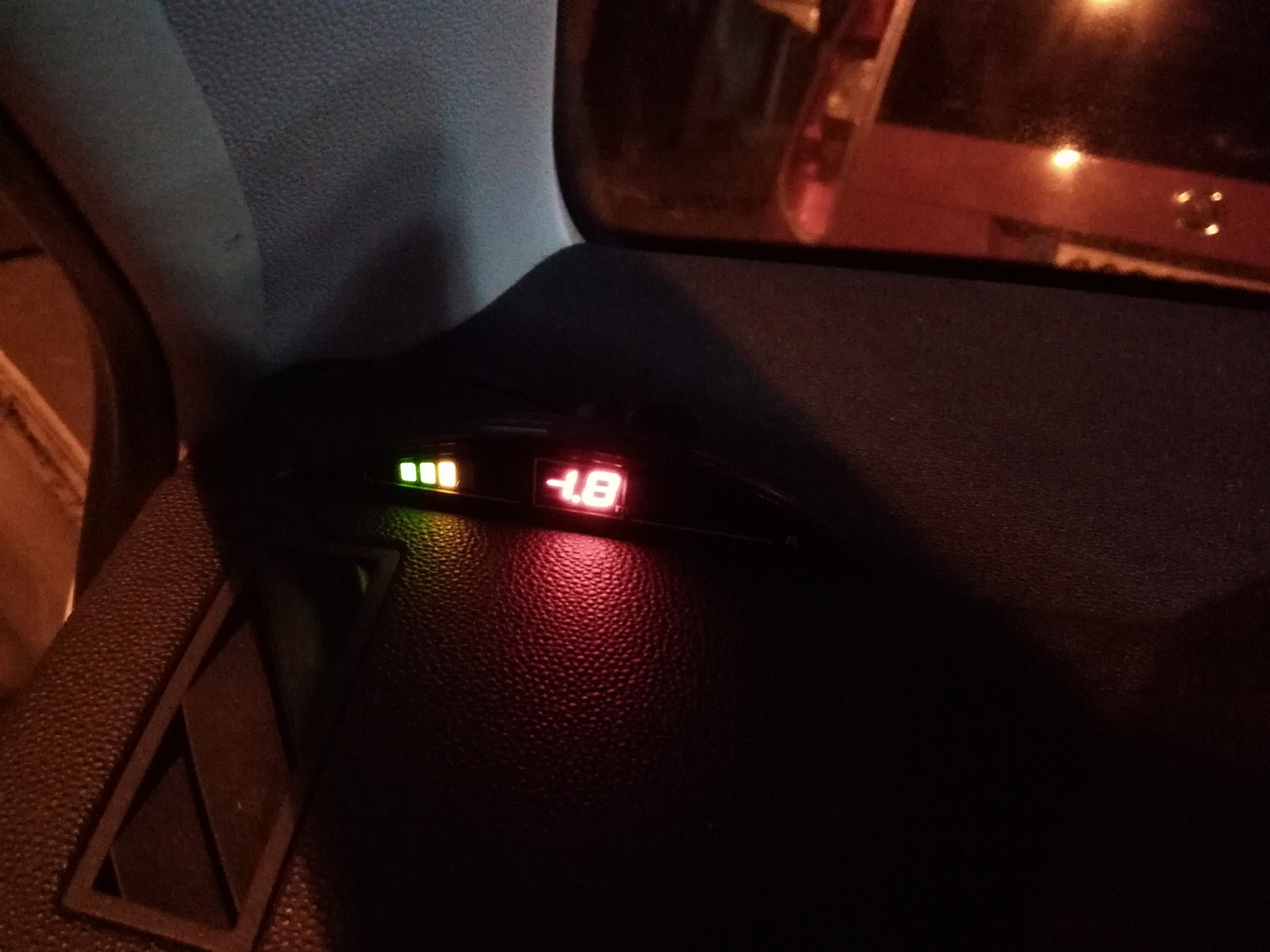

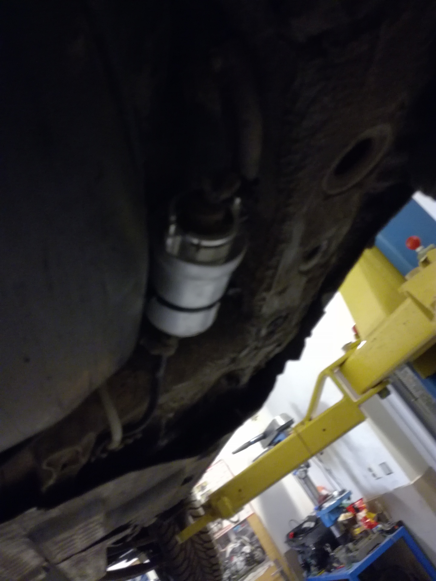

Takze dokupuju picovinky na praktika uz jsem se tam celkem zabydlel , takze , koupil jsem svetylka do dveri , chtel jsem jen odrazky ale na vrakaci mam kamose tak mi dal lampicky a rikal jdi , pak jsem konecne dodelal komplet filtry , takze uz je tam i palivovej ( na poprve podle vin mi objednali jinej tak az ted se dal novej ten spravnej , po vymene egru a zavareni svodu uz nesviti zadna chyba) jinak prisel new znak na volant , koupil jsem teplomer ktery teprve zabuduji  ,a od kamose jsem dostal svetla tak jsem je rozebral vycistim a ted premyslim co s nima udelam ,  mimochodem jsem sehnal ap podvozek tak ten tam taky prijde :-) vim jsem uchyl ale me to bez podvozku neba , jinak to posledni je navrh jak by asi fabka mohla casem vypadat :-)
