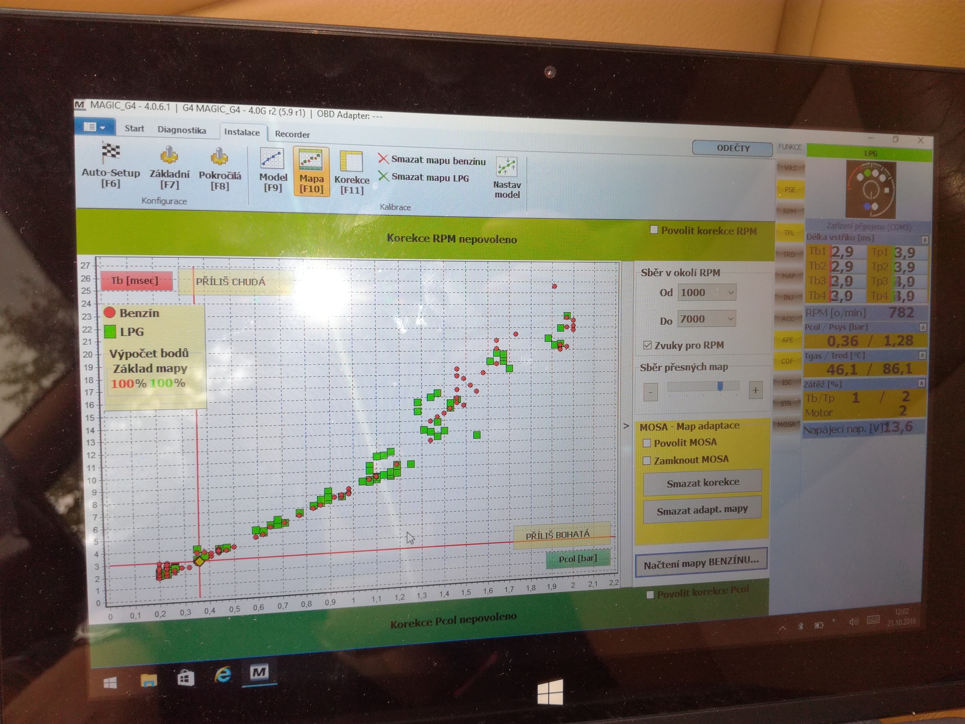

Ahoj, poridil jsem oktavii s LPG, 1.8T ARX motor, a odladuju na něm po GO motoru plyn.
Prosím zkušené montážníky o zkoukutí křivek, zda by to takto mohlo byt, popřípadě co doladit ještě?
Mám nastaveny cut off na 2 bary (to by si myslim uškodit nemělo), a pak přívstřik benzinu od 4,5t RPM. Jinak systém Magic 4.
Pracovní tlak 1,2bar, i když teda při zatěži natlačení turbem mi tlak plynu dost klesá, třeba i k 0,8bar....asi to nestíhá??
