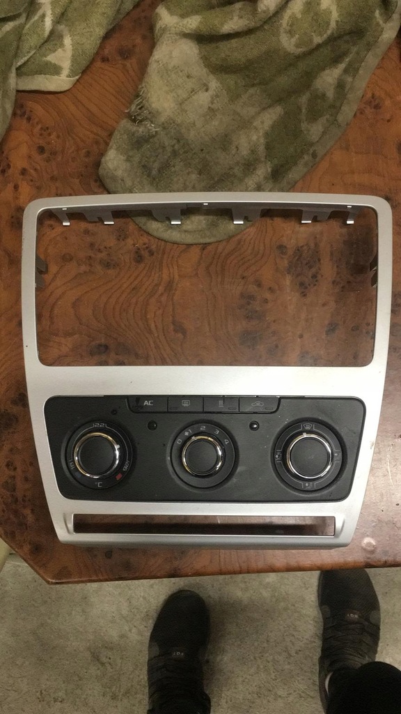

Ano na PIN 2 a bohužel 12V nestačí, je to komunikační kanál. Na jaké auto by si potřeboval ten panel, TYP + ROK, já ti jsem hodím číslo dílu, které máš shánět
O2kombi 1Z5 face rok 2012 2.0 tdi 103 kw cfhc,manuální klima děkuji moc :)
Tak koukej, rok 2012 se to lámalo, ale jedeno číslo je 3T0820047J, druhé 1Z0819047AE, ale to kdyžtak podle vin. Na polským alegru byl za 100 zlotých (650 korun)
OCTAVIA II PANEL KLIMATYZACJI 3T0820047J WEBASTO
FrantisekM já ti napsat nemůžu. Když tak hoď kontakt mě napsat SZ jde že bychom to probrali. Díky
Před hodinou, FrantisekM napsal:
Děkuji moc :) Mam ten columbus rámeček ale to už snad nějak dohledam. Jako dostal jsem climatronik panel s tlačítkem na webasto ale předpokládám že když dám climatronik panel na manuální klimu tak nic nepobezi.
  • Autor
Jo ten klimatic jde z toho rámečku vycvaknout a dát do rámečku pro columbuse. Ano předpokládáš správně, že panel klimatroniku nejde jen přehodit za panel klimatiku. to musíš vyměnit i celé topení, dotahat dráty atd....
Tak panel manuální klimy s tlačítkem pro webasto je asi hodně vzácná věc, teoreticky když ho tam nebudu mít, bude topení po nakódování funkční alespoň přes maxidot ? :( bez možnosti okamžitého zapnutí, nebo tam musí být panel s tlačítkem
