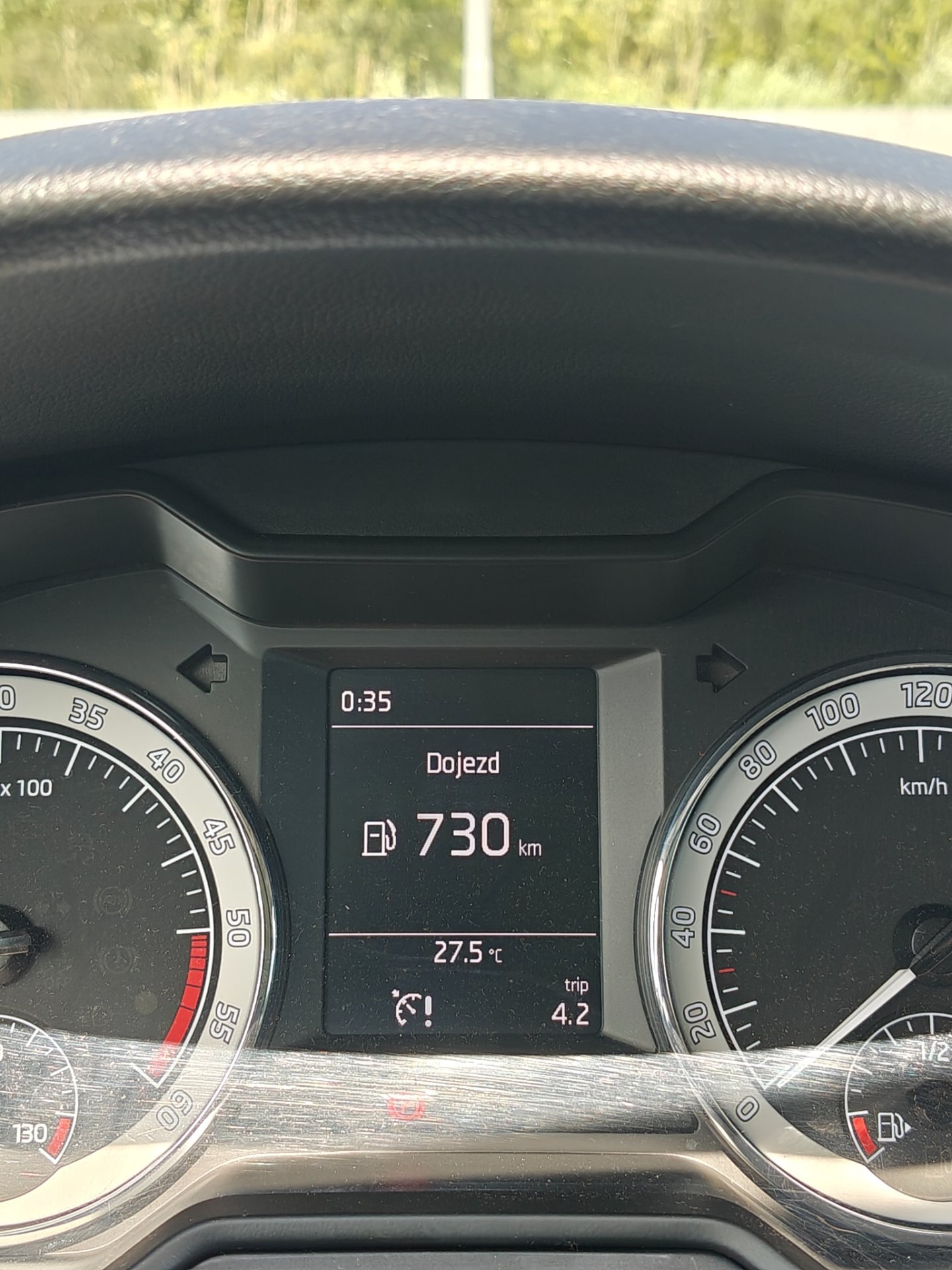

Mr Perfecto Vloženo 15. Dubna Sdílet Vloženo 15. Dubna (editace) Zdravím, chcí se taky podělit moji zkušenosti s nefunkčním tempomatem Octavia 3 facelift 2017. Tempomat přestal fungovat s ničeho nic. Po otevření páčky zjistil jsem utržený jeden kabel. Po opravě kabelu vše opět funkční. Spoiler Editováno: 15. Dubna, autor: Mr Perfecto 2 Citovat Odkaz ke komentáři Sdílet na ostatní stránky More sharing options...
