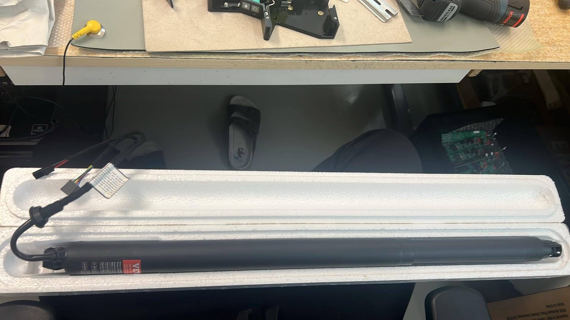

Stejně jako mnohým z vás se mi porouchalo otevírání pátých dveří. Problém byl v přetrhaných kabelech u obou elektrických vzpěr. Vzpěry jsem vymontoval – levá už vůbec nedržela pohromadě, byla vyšroubovaná ze závitové tyče, jak už tu někdo dříve psal. Kabeláž jsem opravil a levou vzpěru zkusil nasadit zpět. Díky váze kufru se nějak „chytila“, i když upřímně – nevěděl jsem přesně, co s tím.
Kufr pak začal znovu fungovat. Sice jednou v levé vzpěře něco luplo, ale jinak šlo všechno bez problémů. Po pár týdnech se však závada objevila znovu. Ze zoufalství jsem tedy objednal nové elektrické vzpěry – vybral jsem ty nejlevnější, co jsem našel (cca 2 500 Kč za pár), značku VEVOR přes Marketplace na Kauflandu. Pro srovnání – originální vzpěra stojí cca 12 000 Kč za kus, takže mi to přišlo jako rozumné riziko. Navíc jsem doufal, že v případě problému nebude vrácení přes Marketplace složité.
Vzpěry dorazily do dvou dnů a mile mě překvapilo, jak pečlivě byly zabalené – každá zvlášť v polystyrenové krabici, uložená v antistatickém sáčku, a přiložen byl i stručný návod k montáži. Kvalita zpracování příjemně překvapila – působí robustně, kabeláž je dokonce delší než u originálu. Jsou o něco masivnější, ale do auta pasují bez problémů.
Po instalaci začaly hned fungovat bez jakýchkoliv potíží. Rychlost otevírání i zavírání je stejná jako u originálu, jen jsou vzpěry o něco tišší, což mě příjemně překvapilo.
Mám je na autě teprve dva dny, ale zatím fungují perfektně. Uvidíme, jak si povedou dál. Pokud někdo zvažuje výměnu vzpěr, za mě jsou tyto velmi povedené a za skvělou cenu – určitě stojí za zvážení.
A na závěr – díky všem za sdílené zkušenosti, fakt mi to pomohlo! Snad jsem teď taky trochu přispěla a někomu to ulehčí rozhodování. Kdybych časem zjistila něco nového, zase se ozvu. Držím palce všem, kdo to právě řeší!

Ahoj dlouho jsem tady nebyl. Jsem tu jen když potřebuju něco zjistit 🙂 Ty polské vzpěry jsou Deffner a byly za 7400kc celkem. Zabalené stejně jako na tvé fotce. Jsou rychlejší a tišší než originální, mám přímé srovnání, když jsem je prohazoval. I kabeláž mi přijde lépe řešena, nebude tak namáhaná na ohyb. Nechtěl jsem jít cestou opravy od pána z Ostravy, cena byla vyšší než nové polské vzpěry a ještě bych o ty své původní přišel. Kdybych věděl, že světla v kufru spíná horní zámek kufru, na nic nečekám a hned ho beru. Stojí cca 2 tisíce nový originální, já měl za 500kc z jiného auta jen na zkoušku jestli to je fakt ono a taky že jo. Nejhorší je, že prvotní problém jsou vždy ty přerušené kabely u vzpěr a hned na to následuje problém ještě se zámkem. Asi to má stejnou životnost 😁 a proto si každý myslel, že za problémem jsou jen ty vzpěry. Když já několikrát opravoval ty origo a pak tam dal ty polské a stejně to nešlo, málem mě jeblo 🤣
