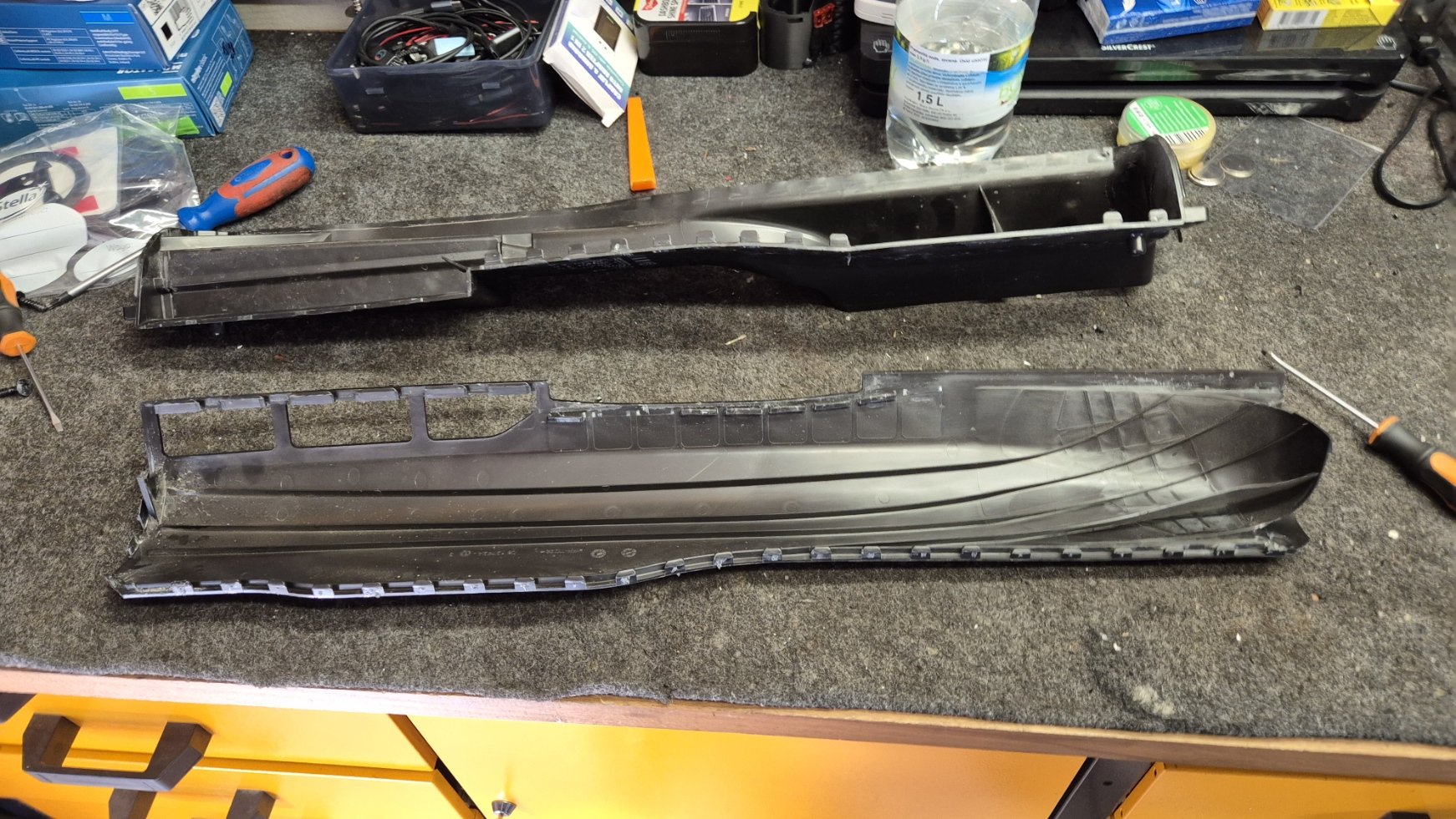

Kluci nemate nekdo problem s tou klapkou? Koupil jsem pani MPi 2022 a je to hruza jak v tom pri pridani plynu OBČAS rezonuje okolo 1900ot, najeto 20tis.   2024 byla naprosto ok, ale byla nová.
@octavia_66_tdi Hmm, niceho jsem si u sebe nevsiml. Mas na mysli skrtici klapku ? Nebo rezonuje ten plast na motoru ? Je to pri nejake akceleraci z techto otacek ?
Ja vubec nevim co to muze byt.  Mel jsem rozebraný celý filtrbox sundaný rezonátor a nic jsem neobjevil. Projevuje se to tak, že téměř při každé akceleraci i s lehkym plynem, okolo 2000 otáček začne nepříjemný vibrující se zvuk který je pouze v otáčkách 1500 až 2000 a při akceleraci Pokud v tu dobu jedu třeba do kopce a na chvíli plyn povolím tak to přestane pak přidám a zase to začne ale nesmí to překročit otáčky 2000 pak to také ustane.
To že ten motor občas může být hlučný to vím, ale toto je moc. Mám zkušenosti z několika MPI, měl jsem trojkovou i novejsi F4mpi, ale tady je něco navíc. Slyší to i moje paní, tak to je co rict. Klapku jsem napsal blbě Našel jsem video na YouTube kde hodnotí Tento motor a pod videem byly komentáře kde se několik lidí shodlo se závadou hluku které by mělo dělat něco v sání.

@octavia_66_tdi Aha,, rozumim, hmm, no chtelo by to vyzkouset nasadit jiny rezonator, nebo filtr box ? Mozna praskla nejaka pricka, zebro v platu. Nevidel bych to jako velky problem. Kazdopadne to musim vyzkouset, protoze abych pravdu rekl, nikdy neakceleruji z takto nizkych otacek. Muj cit mi tak nejak rika, ze se to tomu motoru nelibi. Ani nechodim pod 2000 otacek, vyjimka je rovina, rychlost 50km/hod - 4 stupen a vylozene lechtani plynu, kdy motor toci cca 1800otacek. Ale nikdy z techto otacek neakceleruji. Bud tedy za obci plynule pomalu pridavam lehkou nohou, nebo proste podradim. Ale vetsinou pri te 50ce jezdim na trojku, tam jde krasne citit ten jemny chod, takhle se to motoru libi. Prudsi akcelerace je u me vyhradne az od 3000 otacek.

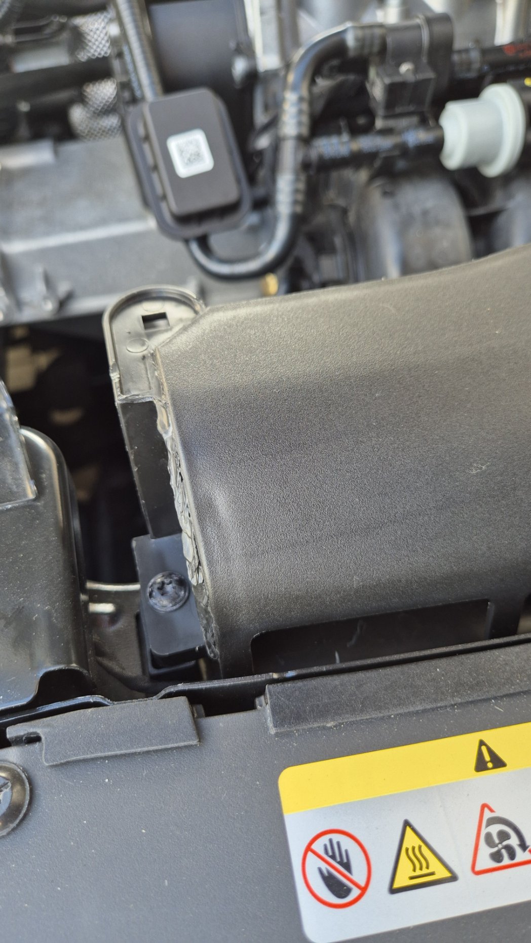

Byla to blbost, plast sání.
Měl být v jednom kuse a nestalo by se to. Ulevilo se mi a konečně se dá normálně jezdit.
Ano secvaklé to bylo v pořádku, ale prostě to drnčelo. Asi se to časem vymele. Má najeto jen 20tis.
@octavia_66_tdi Tak jsi je predpokladam sesrouboval k sobe ? Kazdopadne je skvele ze jsi to vyresil a kdo vi, mozna jsi to do budoucna vyresil i za ostatni. Treba to prijde casem:) Takze dekuji
Ano, přivařil jsem to tavicí pájkou ve spojích tak, že z toho je jeden díl.
