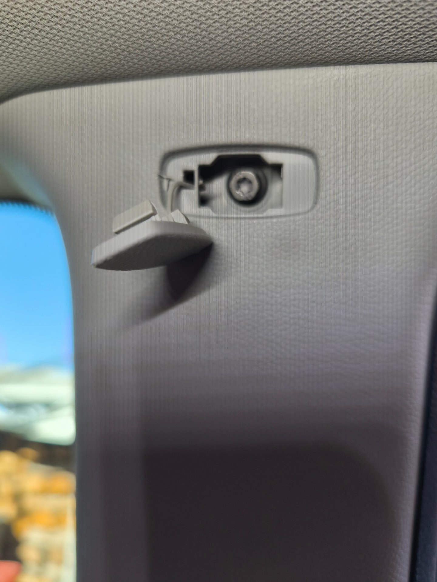

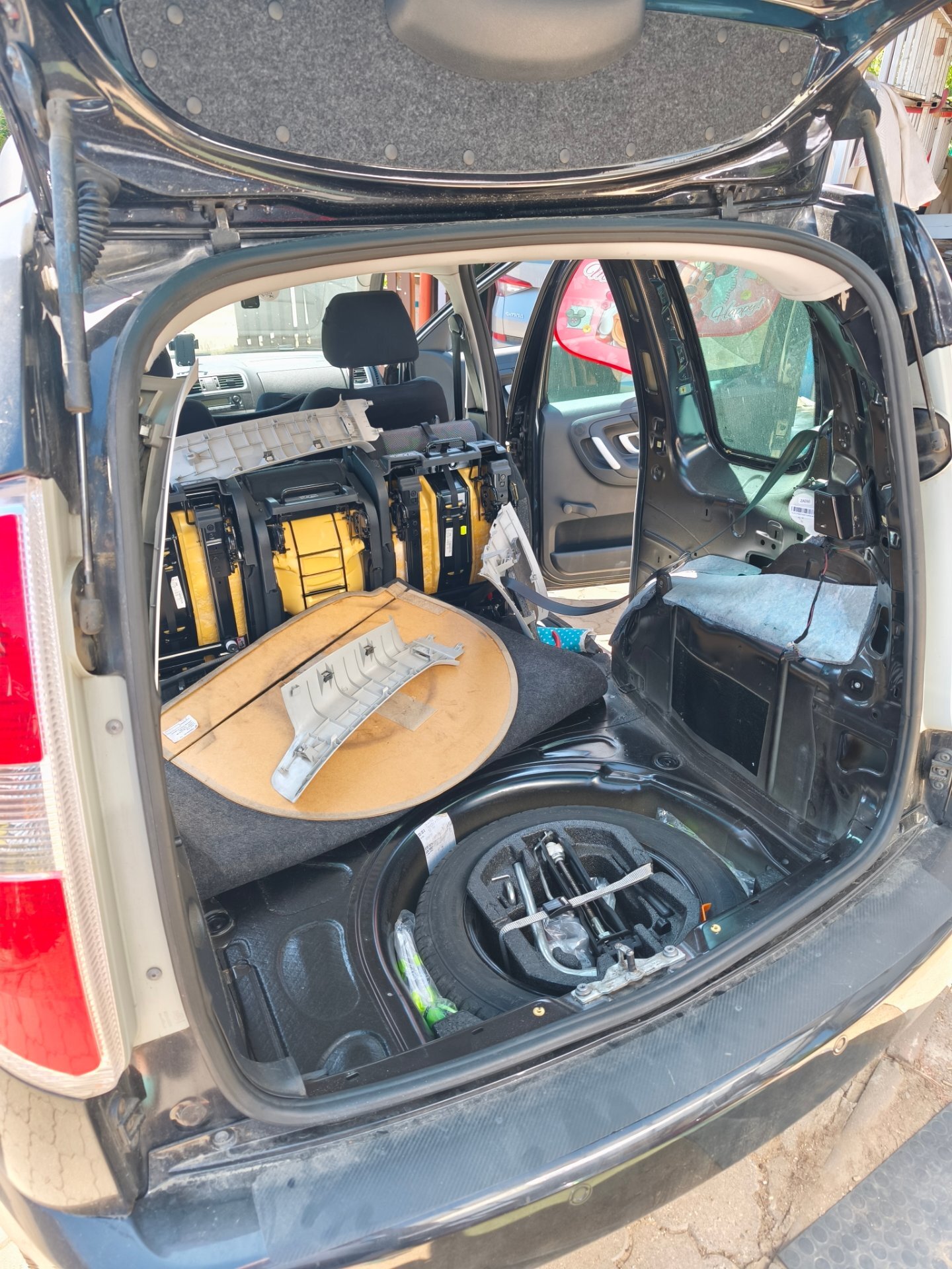

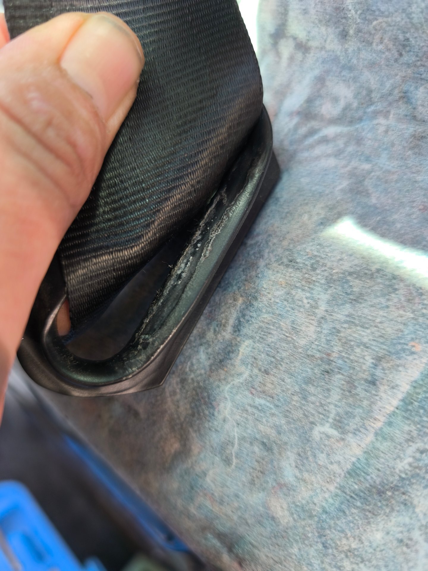

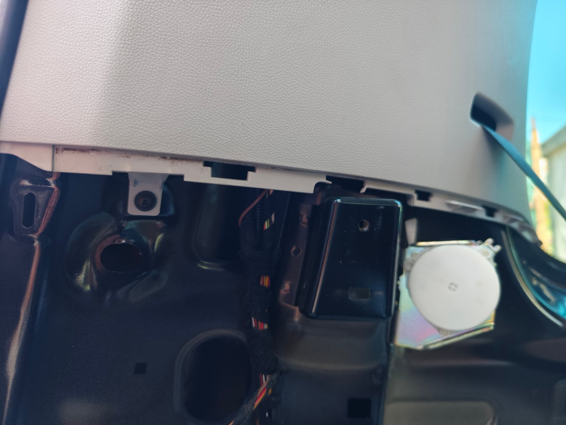

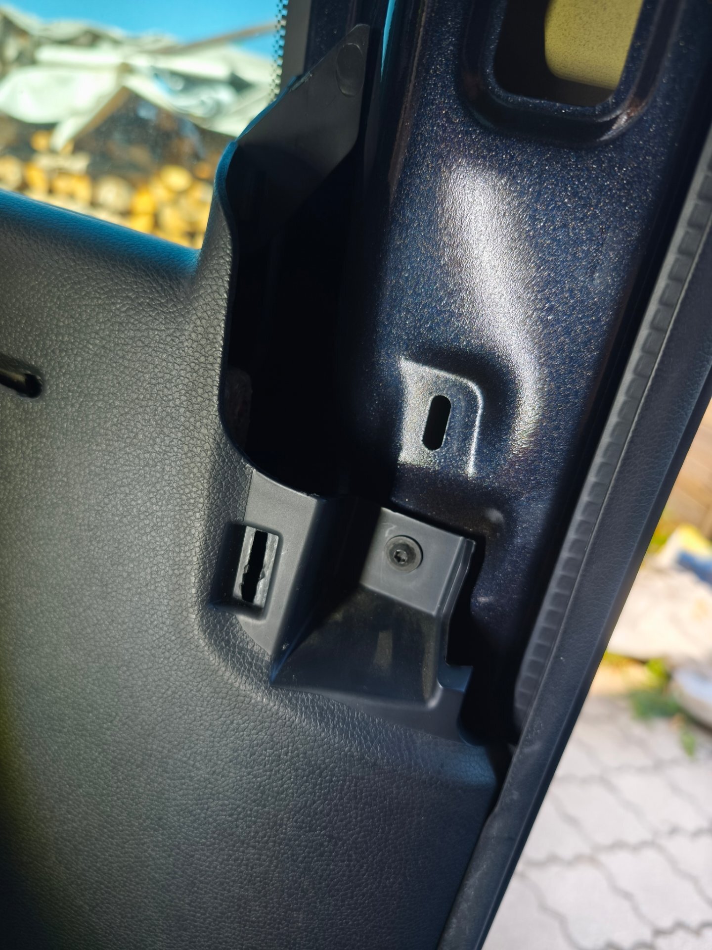

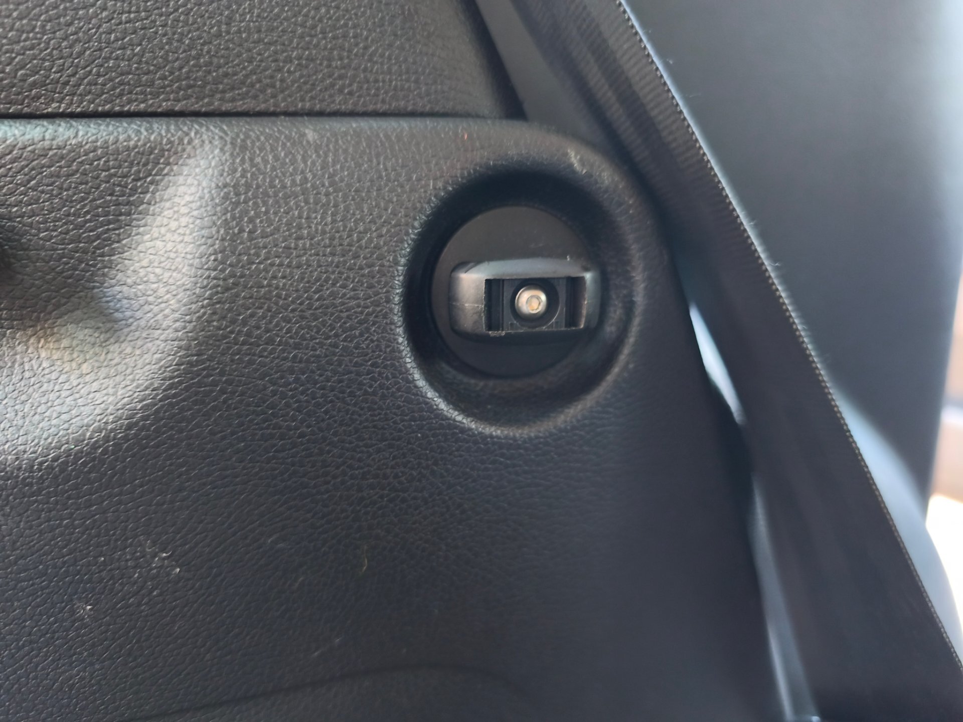

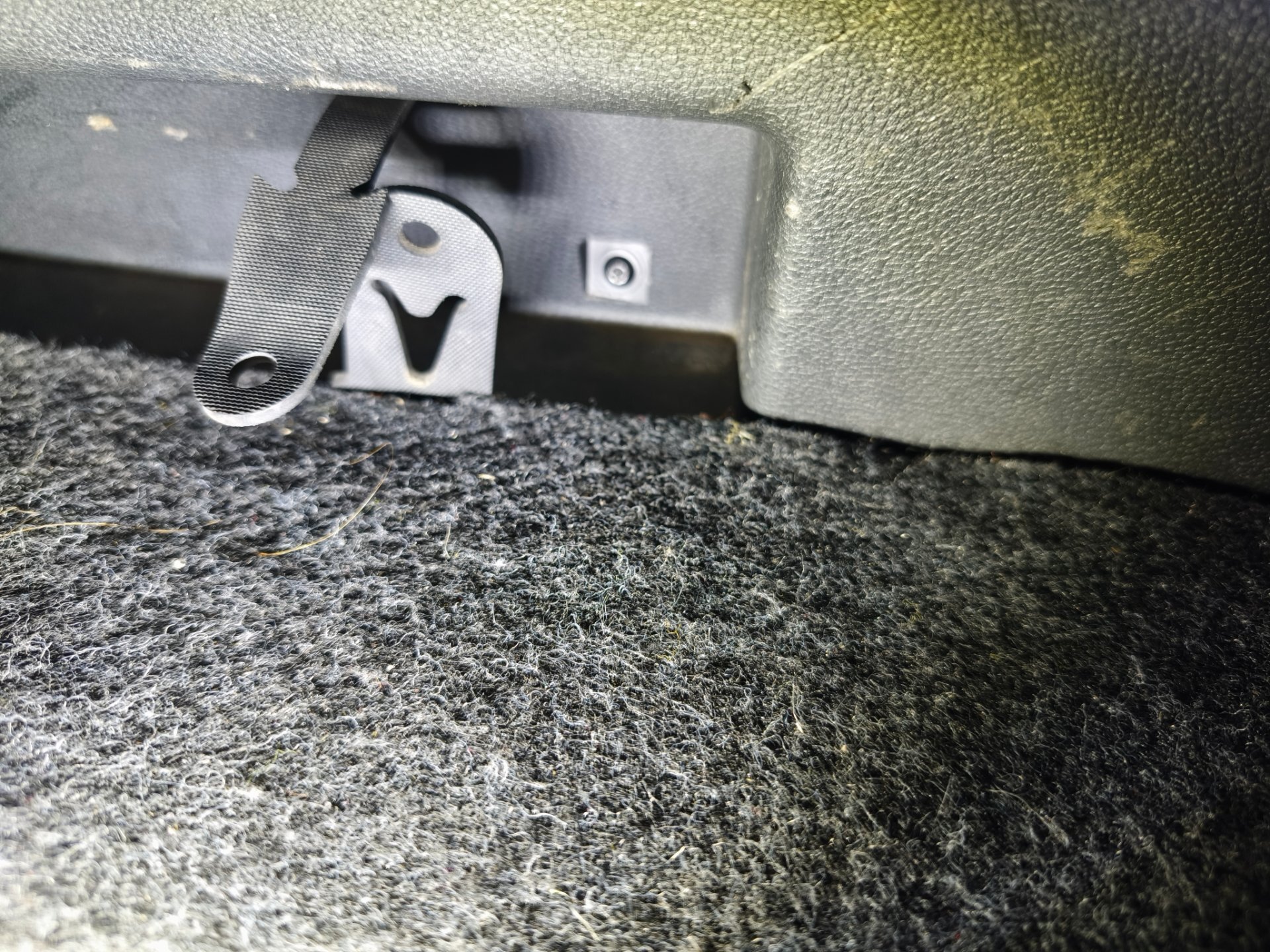

Podělím se s Vámi o mou zkušenost se špatně se navíjejícími pásy vzadu.
Moc se mi do toho nechtělo 😏 ale výsledek je ...
Hledal jsem nějaké rozkesy/návody na internetu, ale nic jsem pořádně nedohledal.
 Popis prací:

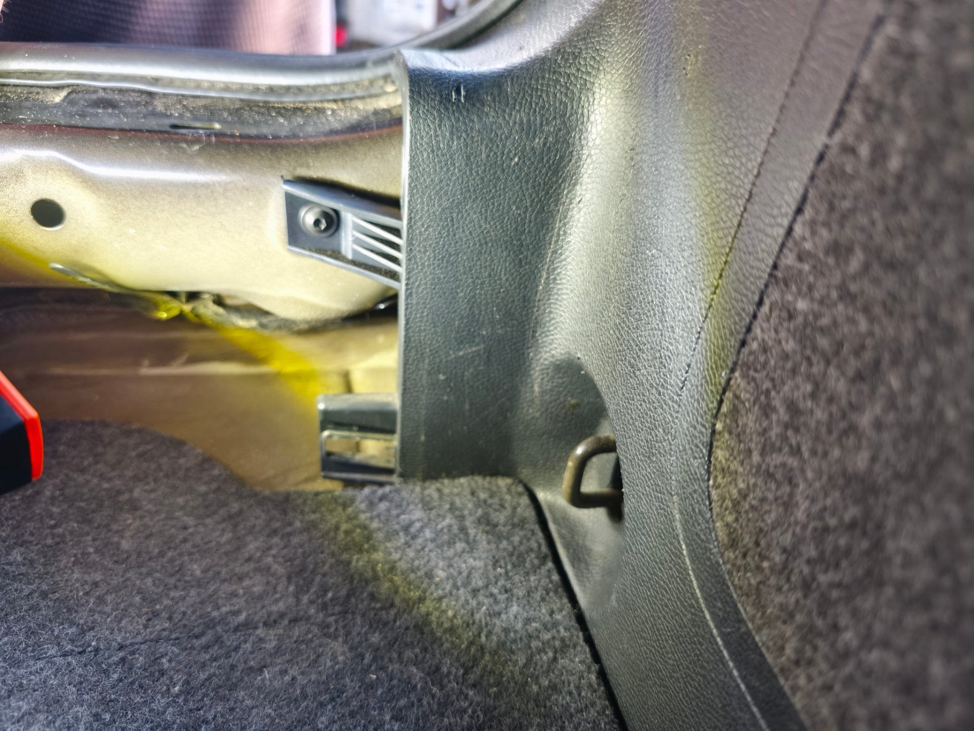

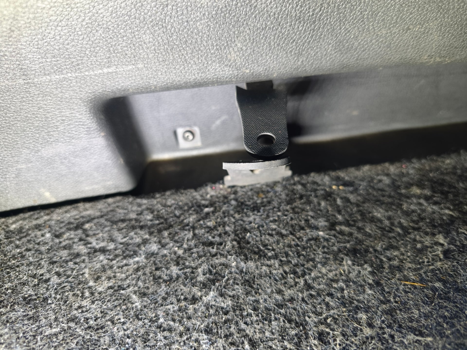

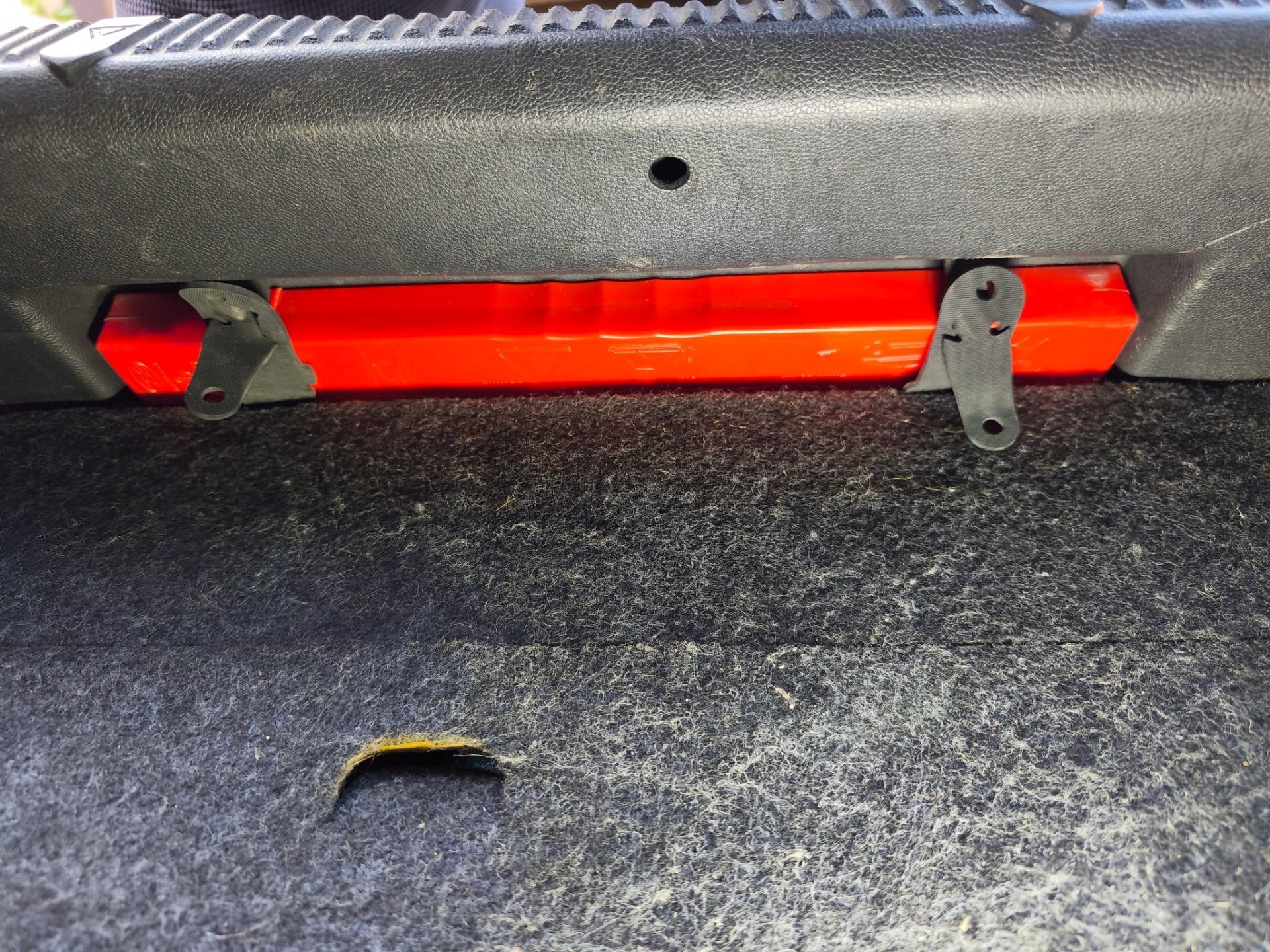

1, sundat zadní plast hrany kufru-vydělat trojúhelník a tam jsou dva šrouby - pak trhat/tahat plast který drží naplastových trnech a plechových cvokách

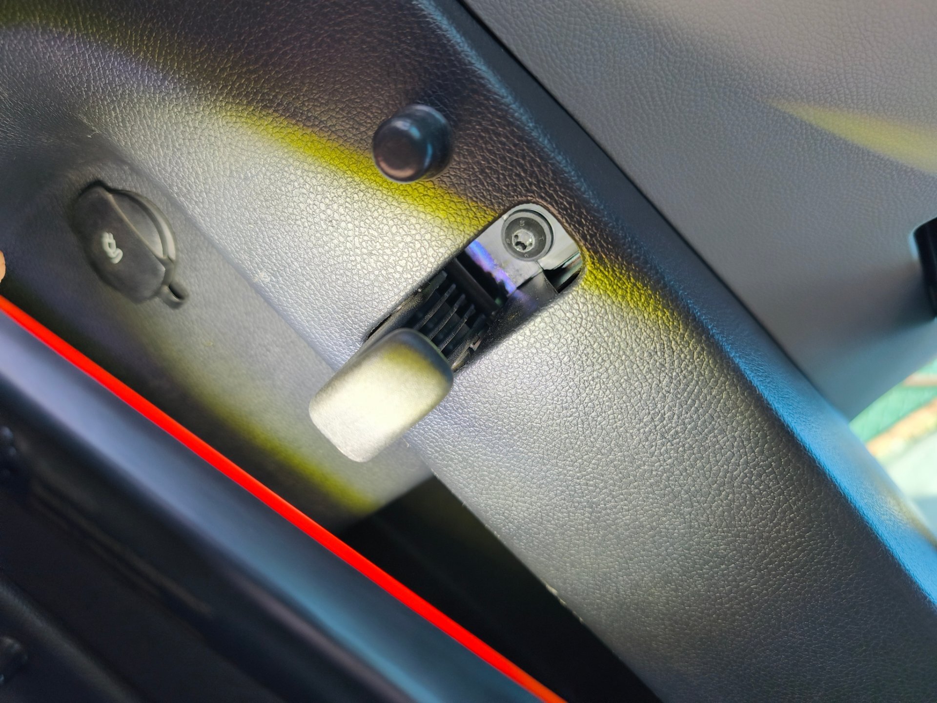

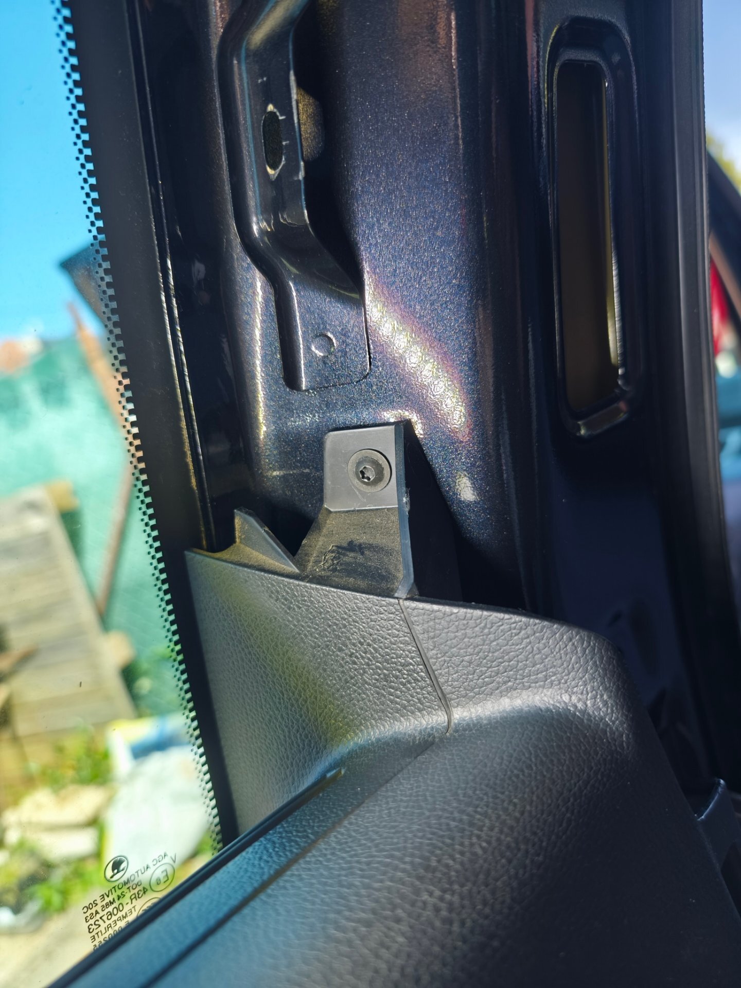

2, sundat obložení C-sloupku - nahoře pod krytkou je jeden šroub a pak tahat/trhat ...

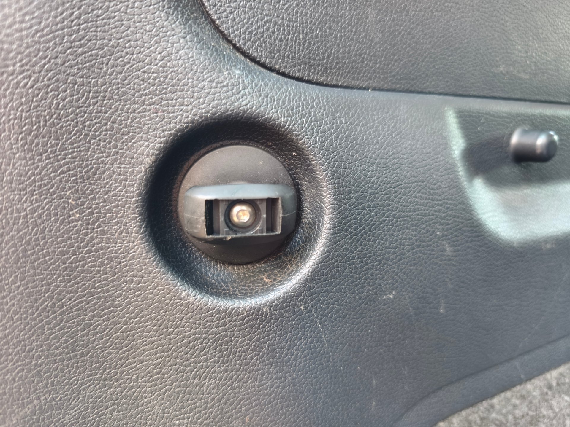

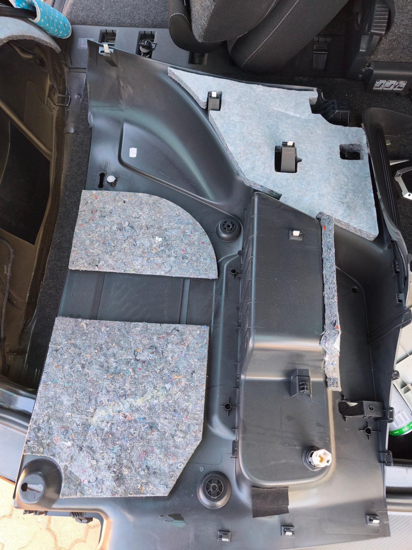

3, na bočním obložení je jeden šroub u zadního demontovaného plastu hrany kufru, 2x pod demontovaným plastem C-sloupku, a 2x pod bočními háčky pod krytkou a poslední je pod horním háčkem a pak trhat/tahat ....
4, plast D-sloupku drží na jednom šroubu na spodní straně a pak tahat/trhat ...
5, demontovat a rozložit sponu, kterou nad navíječem prochází pás, tam byla špína (taková ta špína co bývá na myši od pc zespod)
Tam si myslím že byl kámen úrazu ...
6, Na Levé straně odpojit zásuvku po demontáži tapecu a na pravé straně si demontovat osvětlení kufru.
Plasty jsem po demontáži očistil + kastli, menší nánosy prachu a pár vyšušených kousků hmyzu 🙂
Celý pás jsem vymotal na doraz a očistil pěnovým čističem + silikonovým sprayem promazal navíječ pásu.
Pás jsem nechal vyschnout ...
Po vysušení pásu vše zas složit. Snad jsem na nic nezapomněl.
Žádný spojovací materiál mi nezůstal což je úspěch.
Jen jsem musel doplnit plechové cvoky, některé jsem ohnul nebo tam nebyli.
