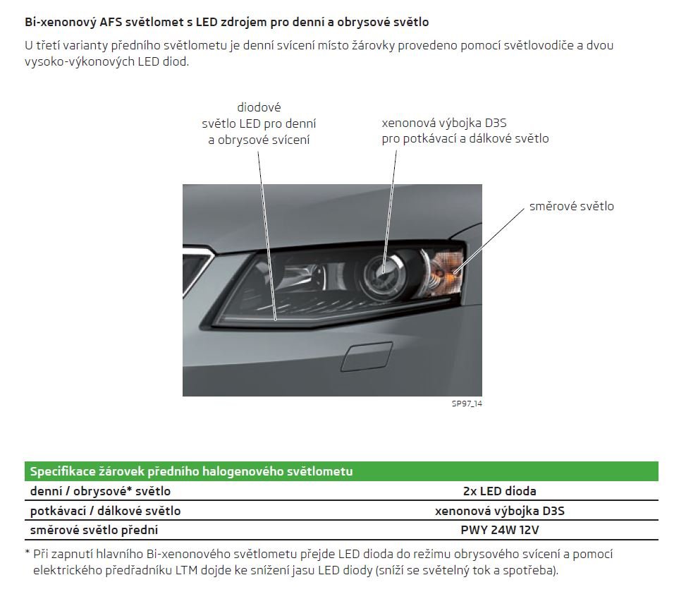

obrysovka je LED pásek, světla bi-xenon před FL (rv. 2016).
Ahoj mám ovci 2014 bi xenon a ten "pásek" je DRL, řasy jsou jako obrysová světla. 😎
Akorát že vůbec - LED pásek je DRL a současně i obrysové (parkovací) světlo. Ta žárovička pro řasy je jen takový designový přídavek.
10 hodin zpět, Pawouk řekl:
ok beru to podle toho co mi ta ovce hlásí, a když mi tam přestane svítit žárovka.
