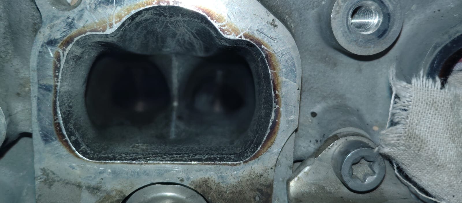

kamarát ma oslovil z takýmto motorom na kontrolu sacích ventilov.
foto z inšpekčnej kamery:

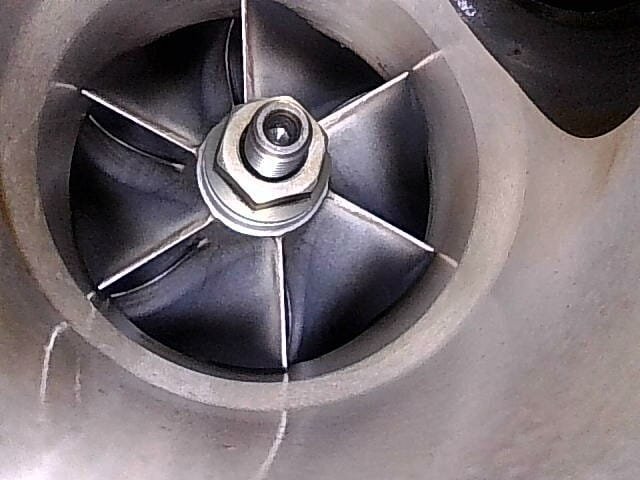

da33a273-fb50-40df-b675-a97a817ccc4d.thumb.jpg.23be267987c56b17ff484ccceb9204da.jpg pohlaď na turbo6b339306-c96c-4191-a9bf-428c25b34161.thumb.jpg.1cc1e554e9224063695eef9e220cf219.jpg
