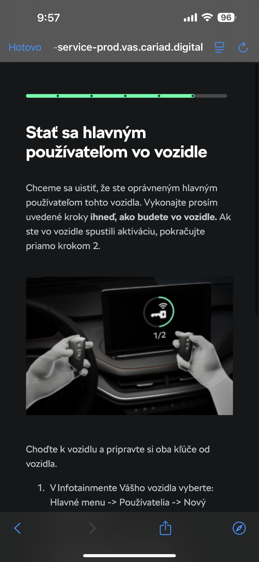

r.lazecky Vloženo 8. Dubna Vloženo 8. Dubna Zdravím, mám nově Superb 3 Scout (2023), koupený přes Škoda Plus. Založil jsem si uživatelský profil, ale nejde se mi stát hlavním uživatelem. Při volbě "Stát se hlavním uživatelem" postupuju, že zmáčknu odemykací tlačítko na 2 klíčcích... na display se zobrazí, že klíče byly zjištěny a pak mi to napíše hlášku, že to trvalo příliš dlouho, že mám stisknout odemykací tlačítka rychle po sobě... nebo to nenapíše vůbec nic a jen se kolečko točí... - rádio dlouhým stiskem vypnout jsem zkoušel - tovární nastavení jsem udělal - stropní tlačítko SOS svítí zeleně - tlačítko "i" nefunguje 😕 musím s tím do servisu nebo to jde nějak na dálku přes VIN vyřešit? Děkuji za podněty Citovat

Mira96 Vloženo 14. Dubna Vloženo 14. Dubna V infotaimentu mi zůstala viset nedokončená aktualizace a v servise mi bylo doporučeno provést tovární nastavení. Takže jsem ho provedl, ale nedařilo se mi stát hlavním uživatelem. Po několika opakováních továrního nastavení se mi to podařilo takto: - provést tovární nastavení - připojit registrovaný účet - přhlásit se emailem a heslem a počkat, až se načte uživatel - vypnout zapalování, zamknout a odejít s klíči od auta - počkat cca půl hodiny (než to všechno usne) - odemknout auto, zapnout zapalování, vlézt do menu uživatele a "Stát se hlavním uživatelem", k tomu mít připravené všechny klíče a po vyzvání zmačknout tlačítko ODEMYKÁNÍ na dvou klíčích. Já se pletl a mačkal zamknout a nedařilo se ☹️ Citovat
