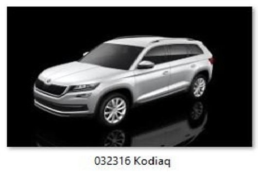

Juras001 Vloženo 4. Května Vloženo 4. Května Ahojte, mám malý problém s kodiaqem. v menu auta a webastu nemám obrázek kodiaqa ale superba 😁 Je nějáká možnost tohle opravit pomocí vcds ? Dík za radu. Citovat
ExecutedDonut Vloženo 4. Května Vloženo 4. Května Jednotka 5F, dlouhe kodovani, prvni tri byty jsou zodpovedne za obrazky Citovat

Juras001 Vloženo 4. Května Autor Vloženo 4. Května Ahoj ted jsem si dělal diagnostiku jednotky a asik problém bude hlubší než jsem myslel. Jednotka háže chybu v kódování. Na 5f na dlouhém kodování mám na bitu 0 na výběr jenom octavii a superba 😁 a další bit 1-2 nefunguje. diagnostika háže chybu bit 0až 9 aspoň myslím neměl jsem čas se tomu věnovat moc a ani jsem si to nevyfotil 🤦♂️ Citovat
Juras001 Vloženo 4. Května Autor Vloženo 4. Května před 12 hodinami, kvetosm napsal: A co ten problem zpusobilo? Jsi menil jednotku nebo samo od sebe se to prehodilo?:-) Ne samo ne a jednotku jsem neměnil.Hledal jsem jak zapnout surround, ten má být na bitu 11 kde jsem ho nenašel 😁 potom jsem zkusil přepnout právě bit 0 a tam jsem změnil na nespocifikovane vozidlo nebo nevím co tam bylo vůbec napsané je to delší dobu a u tohodle kodování mi odešel notebook 😁 tak nevim jestli jsem neco nepodělal při tomhle 🤔 Citovat
Juras001 Vloženo 4. Května Autor Vloženo 4. Května Super děkuji, jenom bych se chtěl zeptat, ručně se to přepisuje jak? Ty čísla jsou na začátku celého kódu ? Citovat
ExecutedDonut Vloženo 4. Května Vloženo 4. Května Prvni (nulty) Byte (ne bit) je vyrobce = pro tebe 03 znamena skoda Druhy (prvni) Byte je model = 62 kodiaq Treti (druhy) Byte je derivat před 20 minutami, Juras001 napsal: mám na bitu 0 na výběr jenom octavii a superba 😁 a další bit 1-2 nefunguje. diagnostika háže chybu bit 0až 9 aspoň myslím neměl jsem čas se tomu věnovat moc a ani jsem si to nevyfotil 🤦♂️ je potreba rozlisovat bity a Byty jinak se nedomluvime Citovat
Juras001 Vloženo 4. Května Autor Vloženo 4. Května Ok takže byty 😁 a poslední otázka jde zapnout ten škoda surround zapnout někde jinde než na tom 11 bytu ? Nebo jak to tam prostě není tak to aktivovat nejde? Citovat
Juras001 Vloženo 4. Května Autor Vloženo 4. Května Tak přepsáno a už je tam kodiaq 👍 Děkuji za radu 1 Citovat
