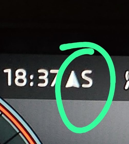

Zdravím,
mám od září 2024 nového Kamiqa Monte Carlo a od začátku řeším, že v momentě, kdy pustím navigaci přes mobil (nemám zakoupenou od Škody), tak se mi na virtuálním kokpitu zobrazí střelka kompasu a písmeno světové strany, které ale za jakýchkoliv okolností ukazuje jen "N" (řekl bych ze sever anglicky).  Řešil jsem to už ve dvou servisech a v jednom tvrdí, že to funguje pouze se zaplacenou navigací a ve druhém mi tvrdí,  že přesně takto kompas funguje...  Vím o dalších dvou dalších autech vyrobených v roce 2024 (Kamiq edice 130 let), kde kompas funguje a ukazuje správně světové strany.
Řešil jste někdo stejný problém a podařilo se vám vyřešit?

No a když se na tu ikonu klikneš, tak se to mění? Jsou tam 3 možnosti orientace mapy.
  • Autor
@lucky.jack kliknout kde myslíš? Na infortainmentu? Tam to funguje... navigaci používám nejvíc přes aplikaci Mapy.com... ale nijak se nemění světové strany na na virtuálním kokpitu, viz obr... (ukazuje se S, ne N jak jsem psal původně...).
Jaj, přehlédl jsem, že jedeš přes mapy v mobilu a ne v autě.
