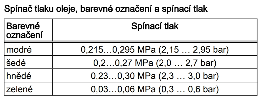

LucasCZE Vloženo 16. Července Vloženo 16. Července Nasel jsem k tomu jen toto. Snad nekdo poradi vic. Citovat
Stavaj Vloženo 17. Července Autor Vloženo 17. Července Díky za radu, Tuhle tu tabulku spínačů znám. U mého motoru je zelený a hnědý, který asi nespíná. Ale konkrétní tlaky, v závislosti na otáčkách, nikde nejsou. Snad se ozve někdo, kdo má s měřením tlaku zkušenosti Citovat

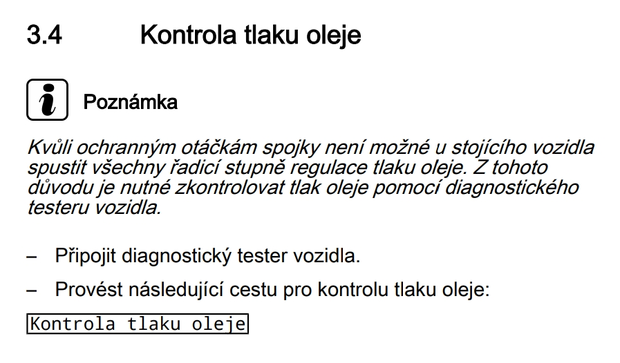

Stavaj Vloženo 17. Července Autor Vloženo 17. Července Lukáši, prosím tě, kde jsi našel tu poznámku Citovat

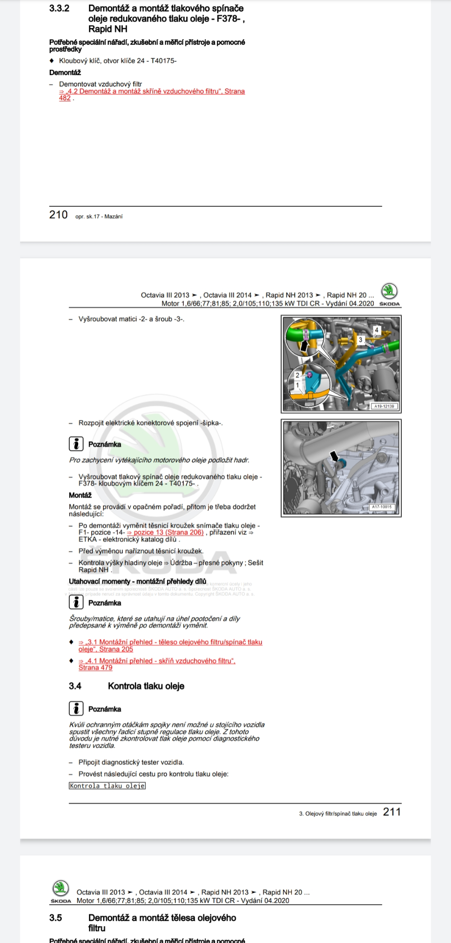

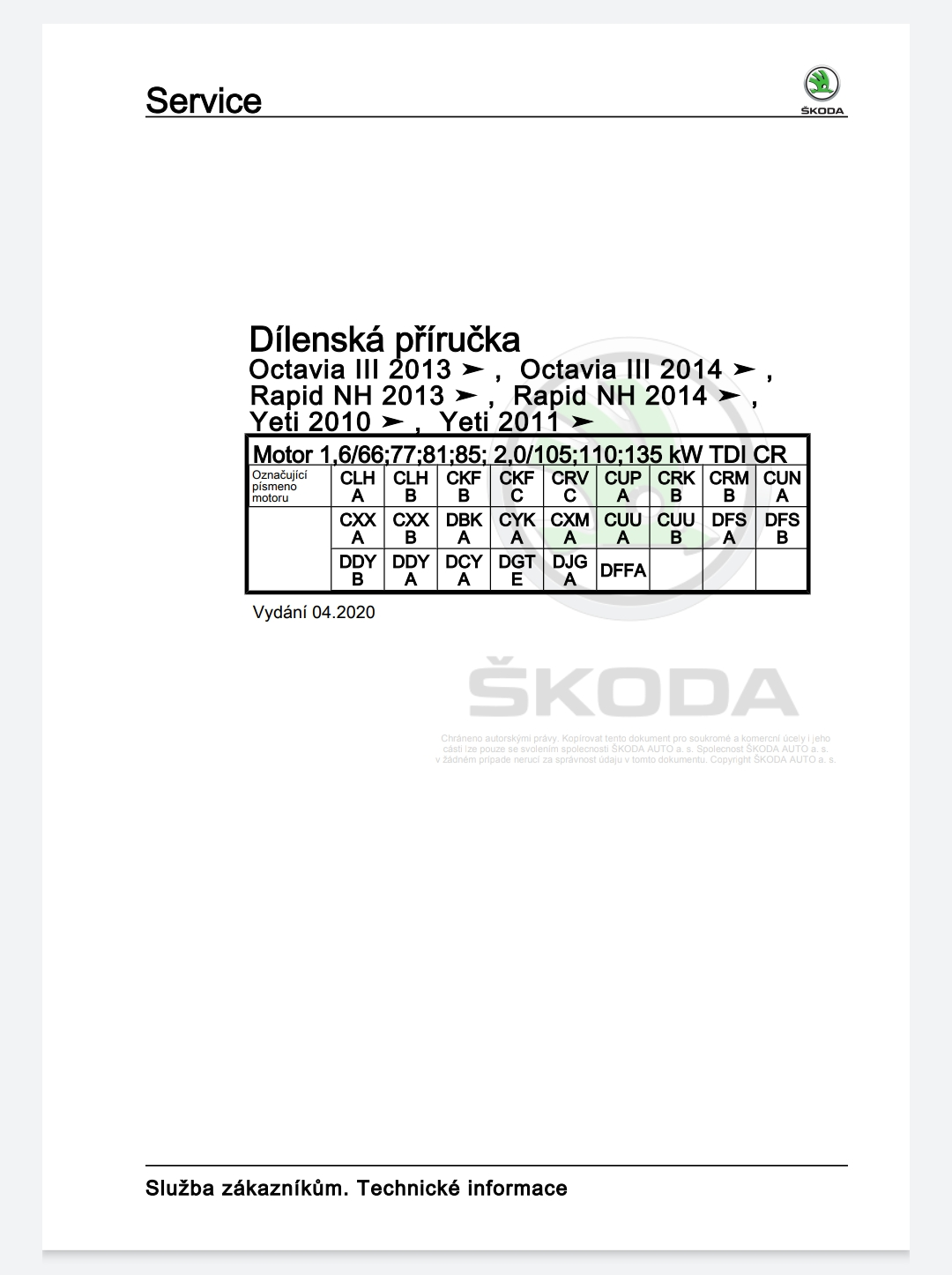

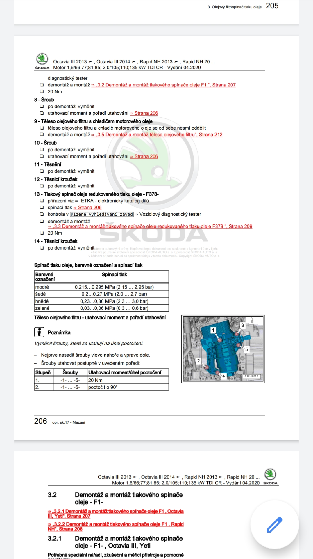

LucasCZE Vloženo 17. Července Vloženo 17. Července V dilenske prirucce, stejne jako tu tabulku. Dam ti sem vetsi screenshoty, ale nic vic tam fakt neni. Coz mi prijde teda zvlastni, ale je to tak. Citovat
