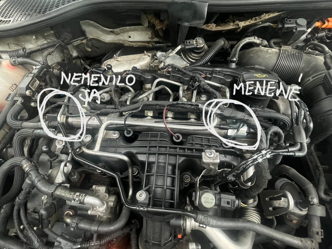

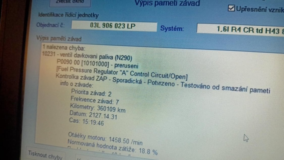

Ahojte skupinka. Octavia 2 2012 1.6 Tdi 77kw, Pred dvoma tyzdnami mi vybehla kontrolka motora plus zhavice. Po diagnostike sme zistili nasledovne, vid foto. Suciastka podla chyby a podla WIN najdena a vymenena. asuto je vsak stale v takom stave v akom bolo a chybu nejde vymazat. Preto mam posledne dve moznosti. Bud nedodava elektriku do samotnej suciastky alebo je chybne cidlo na opacnej strane ale podla chyby bola ze vraj chybna suciastka ktoru som menil. Budem rad za kazdu pomoc. Dakujem
