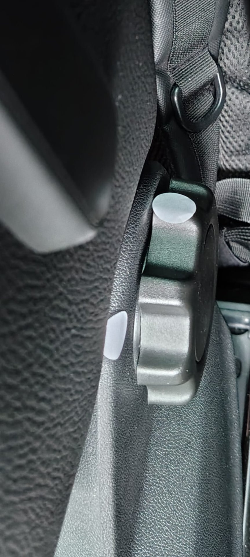

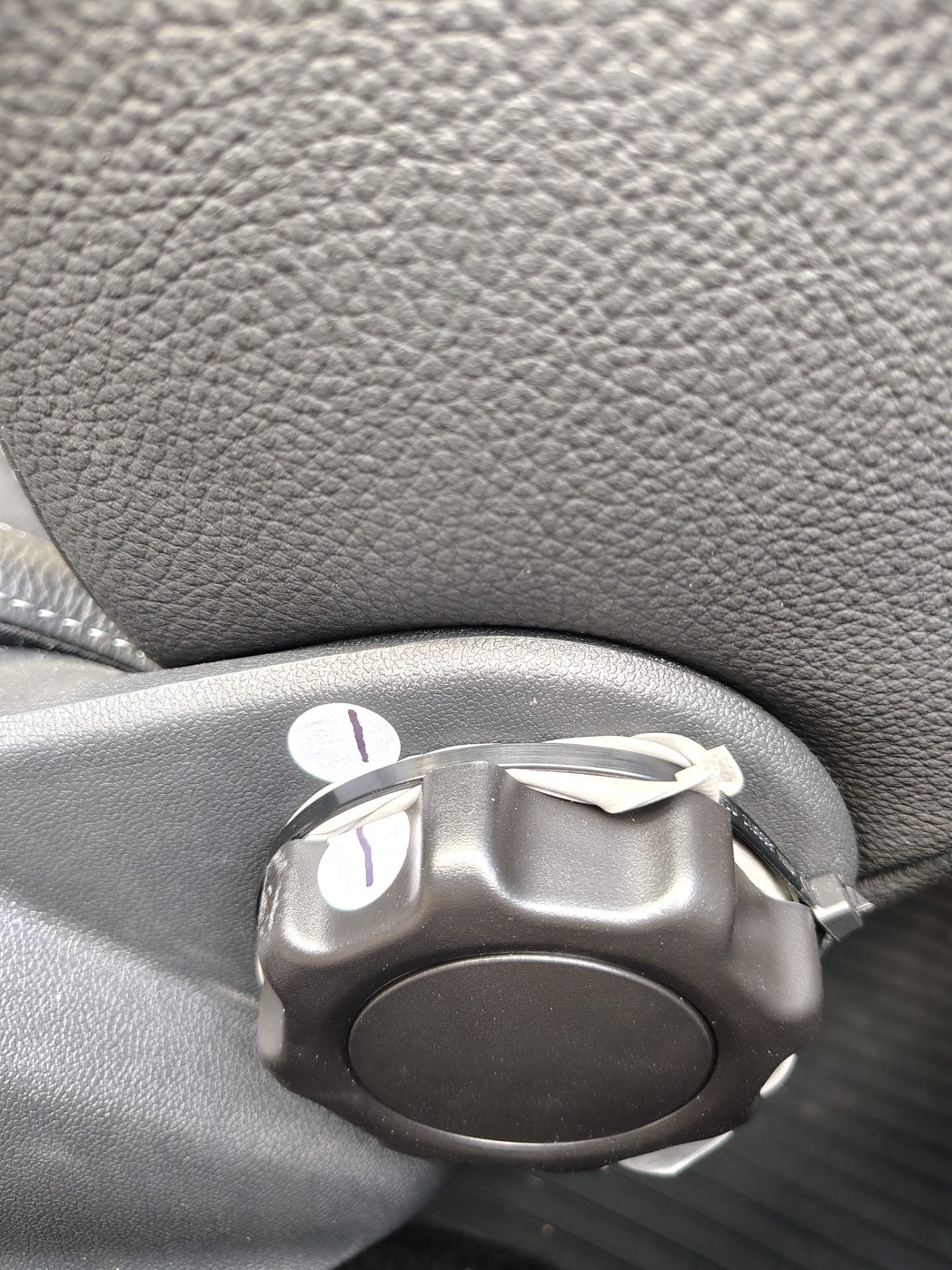

Tak byla neuznána reklamační oprava,  s vozem byl proveden jízdní test dle pokynů výrobce a  výsledek :  pohyb opěradla je v povolené toleranci, To je ale nehoráznost, tolik let prodávají auta, která stále trpí  stejnou závadou a proto to zapíší do příručky, že se to děje a je to v pořádku. Má toto nějaký jiný výrobce uvedeno také v příručce??? Tak v novém autě přes mega jsem si ze zoufalství omotal gumové škrtidlo mezi sedačkou a ovládacím kolečkem a světe div se drží to. Je to ostuda ŠKODY, je to moje poslední auto od nich.

Přikládám foto č. 1 posun po 50km jízdy, foto č. 2 nouzové řešení.
