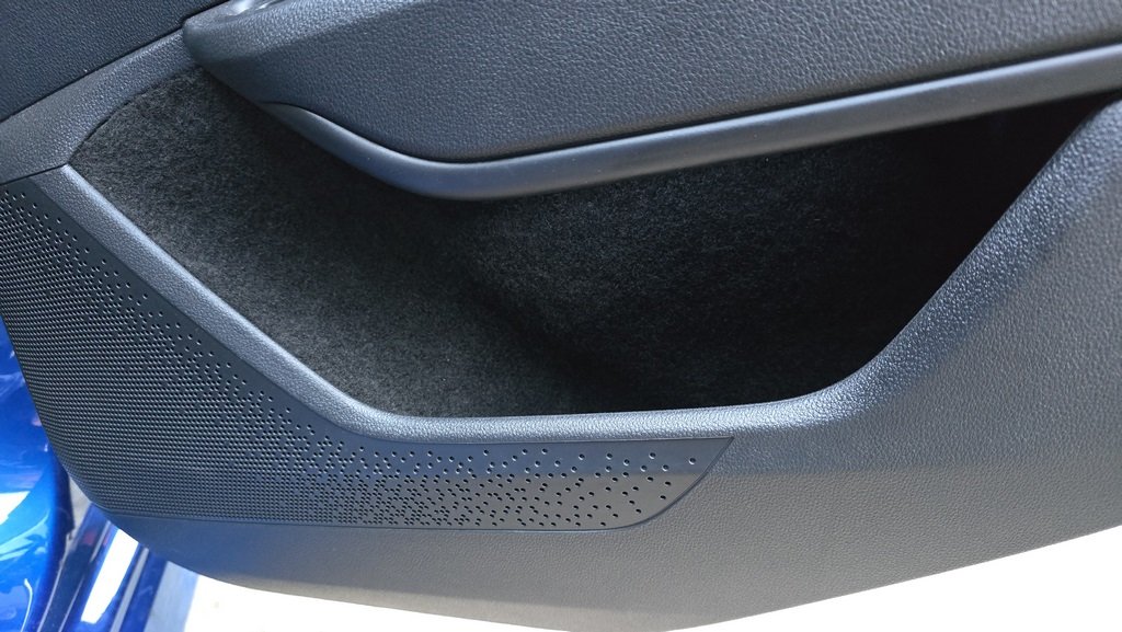

tak som sa dnes odhodlal a na oboje predné dvere som si spravil šablóny , nastrihal a nalepil a v celku podľa mňa je to dobre spravené.
Trvalo mi to zhruba 3.5 až 4h čo sa dá, nakoľko som takéto veci nikdy nerobil.
Musel som si to sám pripraviť, šablóny, nakoľko nikde na nete to nikto neponúka na Fábiu 4.
Snáď to bude dobre držať, uvidí sa časom.
Nalepené je aj z vnútornej strany, no nevidno na fotkách.
Ešte budem aj kufor robiť, tie bočné plasty, možno aj zadné dvere tiež kde sa dáva fľaška, no na to zase kus času bude treba, možno na ďalší víkend ak čas bude na to.
Tu je výsledok:

Šablónky som si robil no nepasovalo to dobre a tak som to robil po staru ako sa povie.
Šablónu som si spravil tak zhruba aby to pasovalo podľa dverí a vystrihol som o kus viac,.
Následne som si výplň dal na miesto a označil kde sa má strihať a tak pomaličky to začalo pasovať dnu.
V celku je to babračka, no za pár hodím to bolo hotové, a najviac bol problém pri výreze kde je fľaška a napasovať to poriadne.
Tiež spodok som si len vystrihol ale nenalepil, bude sa lepšie čistiť v prípade ak bude treba, nakoľko tam vysávač ani s nadstavcom dnu nevojde.

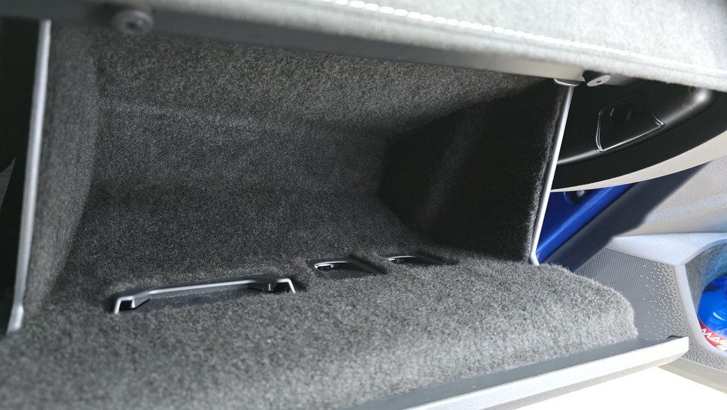

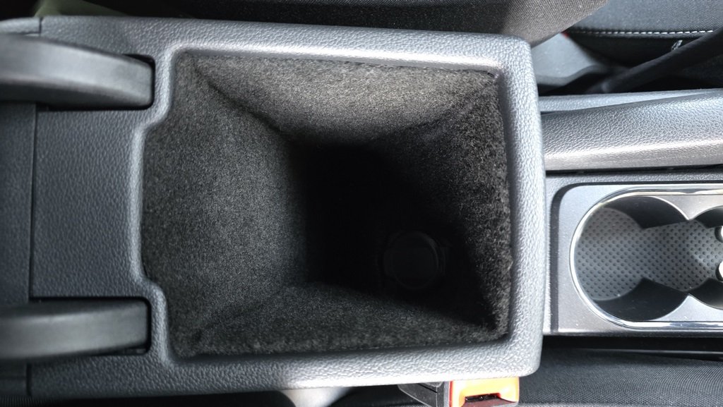

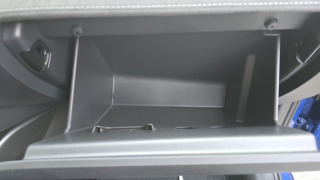

tak dnes som sa posunul ďalej a porobil si zadné dvere oboje, priehradku pred spolujazdcom a lakťovku :-)
na kufor musím objednať ďalšiu látku, no skôr si to premerám koľko bude treba.
Na predné aj zadné dvere + priehradka spolujazdca a lakťovka stačilo v pohode 1.5m + 1m , cena bola 22€ + pošta a ešte niečo aj zostalo.
na šablónky som použil priesvitný papier a vystrihol o kus viac, potom klasicky dostihol som koľko bolo treba, šlo to v pohode no babračka samozrejme na pár hodím zase.
výsledok je na fotkách.
